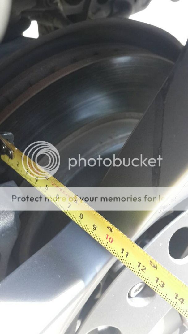

โครงการนี้ร่วมลงแรงและระดมความคิดแปลงแบบไม่ยุ่งกับ center จาน   ไม่ล้าง hub จาน  โดยความร่วมมือและใส่ใจบริการจากพี่นก อู่ 99 autorun อ่อนนุช ช่วยเหลือในการบริการและจัดหา ทำให้ เพื่อสร้างชุดต้นแบบขึ้นมา   เมื่อทำสำเร็จรวมถึงผลการทดลองเป็นที่พึ่งพอใจ   ก็จะต่อยอดเป็นชุดบริการกับเพื่อนๆปามาเนียอีกครั้ง
เบื้องต้นพี่นกทำขึ้นทดสอบกับรถตัวเองก่อน
เมื่อประกอบเสร็จ
ผลคือติดล้อ จึงต้องมีแปลงใส่สเปเซอร์ล้อ (โดยรวมแล้วต้องใช้พื้นที่ประมาณ 7 ซมจากจานเบรค )
ทดสอบเบรค ระเนระนาดหมด(ขออภัยเจ้าของรถ) :sd23:
ผลการทดสอบในเบื้องต้น : กับผ้าเบรคแท้ที่เบิกมาใหม่ราคา 5000 กว่าบาทและชุดซ่อมเบรคแท้   และเปลี่ยนสายอ่อนเบรคเป็นสายถักด้วยเพราะแรงดันในระบบดันกลับดันจนสายปล่อง   เมื่อทดสอบแล้วต้องบอกว่าดีเกินไป  ดีมากจริงๆ  กดเบรคที่ความเร็ว 40 km/h    ABSทำงานตลอดเวลา   สำหรับคันที่ไม่มี ABS มีโอกาสล้อ lock ตัวได้ง่าย   ดังนั้นหากลดผ้าเบรคลงอาจจะลดประสิทธิภาพการเบรคลงหน่อย(แต่มันไม่ใช่การแก้ปัญหาที่ถูกต้อง)   ผมได้นำรถไปทดสอบในเส้นทางถนนทำใหม่ไม่มีรถ   วิ่งมาเร็วๆแล้วกดเบรค ผลคือล้อด้านซ้ายที่อยู่ใกล้ขอบฟุตบาทล็อคตัวเร็วเกินกับล้อเดิม    และพอวิ่งแบบสลับฟันปลาแล้วเบรคสังเกตุได้ว่าล้อหน้าทำงานดีเกนจังหวะไปนิดล้อหลังทำงานช้ากว่า จึงต้องตั้งระยะเบรคหลังใหม่ (แต่ทั้งนี้ การขับใช้งานทั่วไปดีกว่าเดิมเยอะครับ)   จึงเกิดเป็นโจท์ยใหม่ที่ผมต้องการทดลองกับรถผมที่ล้อใหญ่และหนักกว่า   และแล้วเราก็เริ่มโครงการกันเลยในทันที

จากผลการทดลองและลองเล่นจากพี่นก
แต่ผมต้องการประสิทธิภาพมากกว่าราคา  และต้องการเน้นงานที่นิ่งไม่เสี่ยงต่อการสั่นและเลี่ยงจุดยึดน็อตที่เยอะ  จึงเสนอโจทย์ใหม่ที่เน้นสร้างเพื่อรถแต่ละคัน  กลึงวัดทีละชิ้นและเน้นร้อยน็อตชุดเดียวมากกว่าต่อขยายจุดยึดและต้องการใช้จาน DBA กับผ้าเบรค N sport 500 + คาลิปเปอร์ 4 port ของ GTO บนโครงสร้างที่ rollback กลับระบบเดิมได้โดยที่ไม่ยุ่งกับตัวรถ ..... จึงลุยกันต่อแต่ใช้ค่าใช้จ่ายมากกว่าแบบแรก

ตอนนี้ติดปัญตรงนี้ครับ........  :L4387:
โจทย์ ต้องแบบนี้
ล้อ Rock Star ที่นำเข้าโดย  KMC  ใส่แล้วมีพื้นที่สวยเลย  ตามโจทย์ (รุ่นรูเยอะ)
ล้อ Rock Star ที่ผลิตโดย  TAW  ใส่แล้วมีพื้นที่  ไม่ตามโจทย์  (รุ่นรูพอดีล้อ)

ขัดจังหวะ นิดนึง ต้องเปลี่ยนหม้อลมเบรค2ชั้น เพิ่ม ไหม หรือของเดิมเพียงพอกับ 4 port หน้า  :L2761: :L2759:
เบรคเดิมใช้ลูกสูบมีพื้นที่หน้าตัดรวม 6x mm.    เบรคที่ทดลองนี้มีพื้นที่หน้าตัดรวม 8x mm.  โดยรวมแล้วเพิ่มขึ้น 15-20% หม้อลมเบรคเดิมยังเอาอยู่
เบรคใหม่นี้ให้ประสิทธิภาพเบรคที่ดีกว่าเดิมเยอะเกินสำหรับล้อเดิมติดรถ   คาดว่าจะเหมาะสมลงตัวกับล้อที่มีหน้าสัมผัสใหญ่กว่าเดิมและหนักกว่าเดิม
น้ำหนักเบรค  ยังเบรคด้วยน้ำหนักปกติ  ไม่ได้ยัดเบรค  จุดนี้จึงยังไม่มองไปที่หม้อลมเบรค
หม้อลมเบรค  ช่วยเรื่องแรงดันในระบบเบรคและผ่อนแรงในการกดเบรคจากพื้นที่กักเก็บอากาศในหม้อลมและเป็นตัวช่วยเพิ่มแรงดันในระบบเบรค  ซึ่งหากมากเกินไปจะอันตรายมากกว่าเพราะที่ทดลองเบื้องต้นนี้ก็หัวทิ่มแล้วสำหรับล้อเดิม 5555
เรื่องเบรคปาเจโร่ ที่เบรคไม่อยู่เมื่อบรรทุกเยอะและกดเบรคแช่นั้นมาจากเบรคเฟดที่หน้าสัมผัส  ไม่ใช่การเบรคไม่แรง   ฉะนั้นหากยิ่งเพิ่มเรื่องแรงดันก็ไม่สามารถลดความเร็วลงได้เพราะหน้าสัมผัสร้อนจัด  อาจส่งผลกระทบอื่นหากแรงดันมากๆเช่นกดจนจานที่ร้อนคดตัว  เมื่อใช้ไปสักระยะจะพบอาการเบรคสะท้านเท้าอย่างมาก    อีกเหตุหนึ่งที่ก่อให้เกิดอาการเช่นนี้ก็คือผ้าเบรคที่ดีเกินไปจนจานร้อนเร็วอาการจะเกิดคล้ายๆกัน   สำหรับรถใหญ่หรือรถบรรทุกที่เขาใส่หม้อลมเสริมระบบเบรคนั้นเนื่องจากเขาต้องการผ่อนแรงเบรคและเบรคบ่อย     ฉะนั้นเรื่องแรงดันในระบบน้อยไปไม่ไดี  เยอะไปก็ไม่ดี  เรื่องนี้จึงอยู่ในขั้นทดลองก่อนครับ
Note : โครงการที่ทดสอบนี้  อาจจะเหมาะกับพวกล้อใหญ่  ยางหนา  ล้อหนัก  ล้อที่ขยายหน้ายางเท่านั้นนะครับ    สำหรับรถเดิมๆและการใช้งานทั่วไปที่ผมทดลองมาแล้วนั้น   แค่ DBA+ผ้าเบรคเดิม  หรือ DBA+N500  ก็เพียงพอแล้ว    รวมไปถึงล้อ 22 ยาง Over size ที่ผมใช้อยู่คือ AT 305/40R22  นี้    (โครงการนี้เพื่อเพิ่มประสิทธิภาพเรื่องการหยุดรถที่ความเร็วเท่านั้นครับ)
