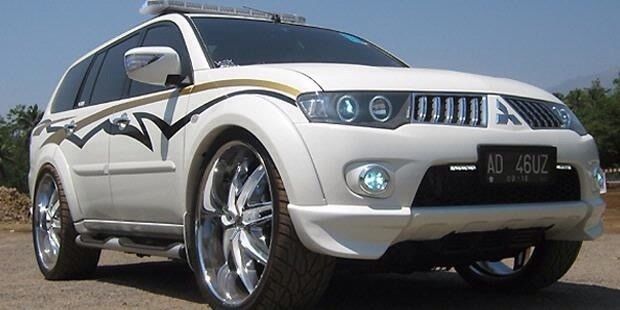

สิ่งที่ต้องแลกมาเพื่อให้ได้ความเตี้ย  :L4386:
เพื่อเป็นข้อมูลครับ  :L4399:
ถ้าเป็นห่วงเรื่องช่องว่างระหว่างซุ้มล้อกับยาง Cooper LTZ 275/55-20 ช่วยคุณได้ :L6415:  :L2754:
ส่วนวิธีแก้ปัญหาของพี่ตุ้ย ที่ประหยัด ปลอดภัย ไม่ยุ่งยาก และตรงจุดที่สุด..... :L2734:
เหยียบได้เต็มเท้า ไม่ต้องเสี่ยงกับการเหยียบพลาด เมื่อต้องเหยียบบนบันไดข้างที่แคบ มีจุดให้ยึดมั่นเพื่อดึงตัวขึ้น ที่สำคัญพี่ตุ้ยจะได้ใจผบไปเต็มๆ เพราะดูแลเอาใจใส่ตั้งแต่ยังไม่ก้าวขึ้นรถ  :L2754:
ความคิดเห็นส่วนตัวครับ  :L4399:
