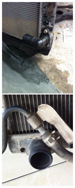

หลังจากผ่านไปประมาณ 3 อาทิตย์ .... ชุด R1 ผลิตเสร็จ....ผมก็เข้าไปติดตั้งเลยครับ......พอติดตั้งใกล้ๆจะเสร็จ....ก็มาเจอข้อผิดพลาดบางอย่างครับ......ทำให้ตัว R1 ที่ทำออกมาไม่สามารถใส่ในรถผมได้.......และเจ้านี่แหละครับที่ทำให้เราต้องทำตัว R2 ออกมาอีกตัว.......เจ้าตัวปัญหาที่ว่านี้คือ "ท่อน้ำ"....เป็นท่อที่นำน้ำจากเครื่องมาเข้าหม้อน้ำครับ....ท่อตัวนี้จะอยู่ด้านล่างของหม้อน้ำ....ถ้าอยู่ในรถ ตำแหน่งจะอยู่ใกล้ๆขอบของกันแคร้งหน้า ด้านคนขับครับ....ลองชมดูว่ามันผิดพลาดยังงัย
จากภาพจะเห็นได้ว่า ท่อน้ำของหม้อ 2 ตัวนี้ไม่เหมือนกัน .....ตัวบนคือหม้อของเครื่อง 2500 ส่วนภาพล่างเป็นหม้อของเครื่อง 3200......เท่านำน้ำเข้าไม่เหมือนกันครับ....ของ 2500 จะมีเป็นข้องอ 90 ขณะที่ของเครื่อง 3200 จะเป็นท่อตรง......นี่แหละครับ....นี่เป็นสิ่งที่ผมเองก็เพิ่งรู้ว่าหม้อของ 2500 ไม่เหมือนกับท่อของ 3200....ทั้งๆที่ part number ของหม้อน้ำก็มี part number ตัวเดียว แต่ดันมีหม้อ 2 แบบ
เมื่อหม้อใหม่เอามาใส่รถผมไม่ได้ เพราะแนวท่อยางจากเครื่องกับท่อที่ติดอยู่กับหม้อนั้นมันอยู่คนละแนวกัน....แล้วทีนี้ไอ้สิ่งที่ผมคิดว่าเป็นความโชคดีที่ไม่ต้องถอดหม้อน้ำทิ้งไว้เป็นต้นแบบผลิต.....แต่มันกลับกลายเป็นความโชคร้านซะงั้น......ย้อนกลับไปหาสาเหตุจบพบว่า.....หม้อที่มีคนมาทิ้งไว้เป็นต้นแบบดันเป็นหม้อของเครื่อง 3200....คนที่ผลิตเขาก็ทำออกแบบตัวที่เป็นต้นแบบ หรือก็คือของตัวเครื่อง 3200.....มันก็เลยเอามาใส่รถผมไม่ได้......ทีนี้หนักใจละครับ....คิดไปคิดมา....เอาไงดี.....ผมมี  2 ทางเลือก คือ ถอดหม้อใหม่ออก และใส่หม้อเดิมกลับเข้าไปแทน หรือไม่ก็แปลงเจ้า R1 ให้ใส่ได้กับเครื่อง 2500 ของผม......สุดท้ายอยากรู้วิธีการแปลง เลยให้ช่างแปลงให้....ก็เลยได้เจ้านี่มา
เป็นข้องอ 90 มาต่อเชื่อมกับท่อตรงที่หม้อน้ำ เพื่อหันไปรับกับท่อเดิมของรถได้.......และเจ้านี่แหละครับที่มาก่อปัญหาเพิ่มขึ้นอีก.....คือมันรั่วครับ....มันรั่วที่ตะแข็บริมสายรัด.....ทำให้น้ำรั่วออกจากหม้อน้ำ.....แรกๆก็ไม่เป็นครับ....พออัดไปซักพัก....น้ำถึงเริ่มรั่วออกมา.......และนี่เองแหละครับที่เป็นที่มาของ R2 ที่ทำท่อให้เป็นงอ 90 เพื่อให้รับกับท่อเดิมที่ตำแหน่งเดิม....จึงเป็นที่มาที่เราให้ทางร้านทำให้ใหม่ ให้เหมาะกับเครื่อง 2500....จึงกลายเป็นว่าสุดท้ายเราเลยมีหม้อสำหรับทั้ง 2500 และ 3200 ในที่สุด

ไม่เคยมีใครทราบมาก่อนเลยครับว่าหม้อน้ำของเครื่อง 2500 กับ 3200 มันไม่เหมือนกัน เพราะขนาดมันเท่ากัน มองดูจากด้านบนเวลามันอยู่ในเครื่องก็เหมือนกัน จุดยึดต่างๆก็อยู่ในตำแหน่งเดียวกัน.....มันต่างกันแค่จุดเดียวจริงๆคือท่อตรงกับท่องอนี่แหละครับ.....แม้แต่ part number ก็เป็น Part เดียวกัน.....นี่จึงเป็นความรู้ใหม่ที่ได้รับมาจากการรื้อหม้อน้ำครั้งนี้
และเป็นชะตาชีวิตของ "หนูทดลอง" อย่างผม ที่ต้องใช้งานน้องปาแบบรั่วๆ ไปก่อนระหว่างรอการผลิต R2 ขึ้นมาเพื่อเปลี่ยนใหม่.....แรกๆก็ใช้ๆไปครับ จะได้ทดสอบหม้อน้ำด้วย....แต่หลังๆไม่ไหวครับ มันน่ากลัวเกิน ยิ่งเวลาเจอรถติดหนักๆ กลัวน้ำหมดหม้อ....และที่สำคัญระดับความร้อนก็วัดอะไรไม่ได้มาก เพราะบางครั้งน้ำน้อยลงเครื่องก็ร้อนขึ้น.....เลยตัดสินใจจอดไว้ก่อนละกัน รอ R2 มาแล้วค่อยว่ากัน
 :L4386: :L4386:
และจากการที่นำประเด็นเรื่องท่อที่แตกต่างกันไป share ให้ผู้เชี่ยวชาญหลายคนได้ทราบ.....มีการให้มุมมองมาว่า เจ้าท่องอของหม้อน้ำในเครื่อง 2500 นี่แหละ....ที่อาจเป็นองค์ประกอบตัวหนึ่งที่ทำให้เครื่อง 2500 ตัวร้อนมากกว่าเครื่อง 3200 และระบายความร้อนไม่ดีเท่าเครื่อง 3200....เพราะเมื่อมีท่องอ....การเดินทางของน้ำก็จะไม่สะดวกเท่ากับท่อตรง.....จึงอาจทำให้ประสิทธิภาพในการระบายความร้อนลดลง....นอกจากนั้นเจ้าท่อตัวนี้อีกนั่นแหละ ที่อาจทำให้การไล่อากาศในเครื่องของเครื่อง 2500 ทำได้ไม่ดีเท่า 3200 ถ้าใช้วิธีการเดียวกัน
เป็นเพียงมุมมอง และความคิดเห็นบนพื้นฐานของหลักความจริง ที่น้ำจะเคลื่อนที่ในท่อตรงได้ดีกว่าท่องอนะครับ....แต่ผมก็ไม่ได้พิสูจน์ว่ามันจะมีผลต่อความร้อนโดยตรงหรือไม่....ถ้าจะทดสอบกันจริงๆจังๆ ก็ต้องเอาหม้อเดิมของเครื่อง 3200 มายัดใส่ 2500 แล้วทดสอบดู

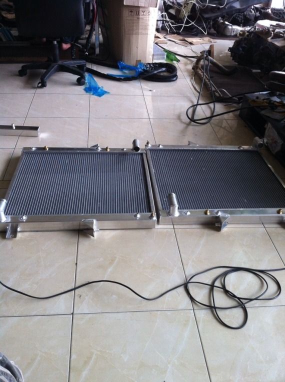

และแล้ว....หลังจากจอดน้องปาทิ้งไว้หลายวัน....ในที่สุดวันนี้ตัว R2 ก็ผลิตเสร็จเรียบร้อยพร้อมติดตั้งครับ.....วันนี้ก็เลยนัดพี่แมวป่าเข้าไปเล่นกัน  :L2754: :L2754: :L4398: :L4398:

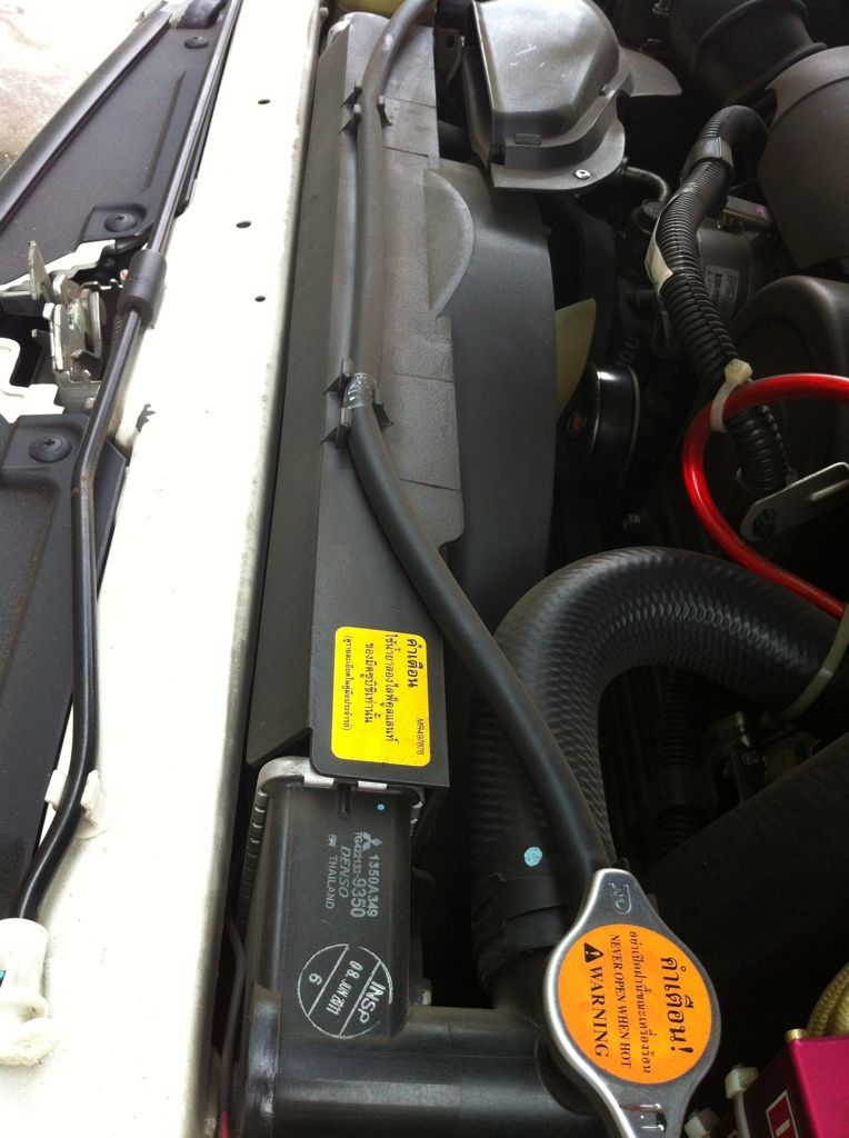

อันนี้หม้อน้ำเดิมติดรถนะครับ....จะเห็นว่ามันมีแผ่นพลาสติกมาปิดอยู่ทำให้มองไม่เห็นขนาดของมัน.....ถ้าดูแบบนี้จะรู้สึกว่ามันก็ใหญ่แล้วนะ เพราะขอบมันหนาพอควร....แต่แกนกลางมันดันเหลือเล็กนิดเดียว

ตัว R2 ทั้ง2ชิ้น....เตรียมพร้อมเข้าประจำการ
