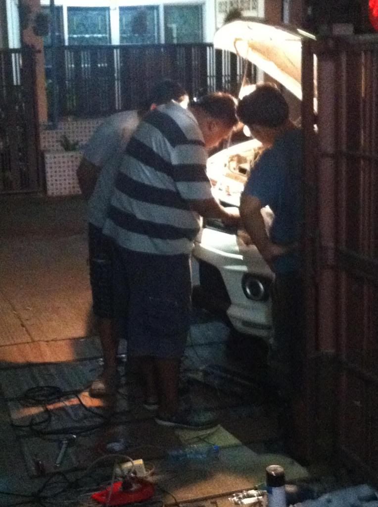

เริ่มจากพวกเรานั่งมองและเห็นทางและหาทาง  เลยเป็นเช่นนี้ ( ยาก.......มากกับน๊อตเกลียวปล่อยสั้นๆแค่ข้างละ 3 ตัว)
มุดแล้วมุมอีก  แหย่กันจนนิ้วล๊อกตะคิวกิน 5555   สารพัดวิธีการ
จนสำเร็จ  ได้เลือดไปตามๆกัน
เรียบร้อยไปครับ  ตามตัวอย่าง
เสร็จไปอย่าง  หิวมากมาย  ขอขั้นเวลาก่อน
เดี๋ยวมาว่ากันต่อเรื่อง ส่องกบ...................พักสักครู่

และเราก็เริ่มสนุกกันกับแบบใหม่ที่ค่อนข้างลำบากสักนิด
ผมเริ่มออกแบบและติดตั้งโคมพร้อมหาตำแหน่ง
พี่โยจัดการเตรียมสาย relay ให้
พี่กอบ จัดการรถพี่ๆคนอื่นเรื่อง หรี่เบรค
พี่โยดูแลจัดการให้เจ้าแมวป่าของผมด้วยตนเองเลย
ล่อกันจนมืดค่ำอีกเช่นเคย
ผลงาน New Design เริ่มแง้มออกมาให้เห็น
เรียบร้อยครับ พร้อมทดสอบไฟหรี่  ไฟแรง
ได้แสงที่น่าพอใจและซ่ะใจมากๆ   มาดูไฟหรี่ชอบมากๆครับ
