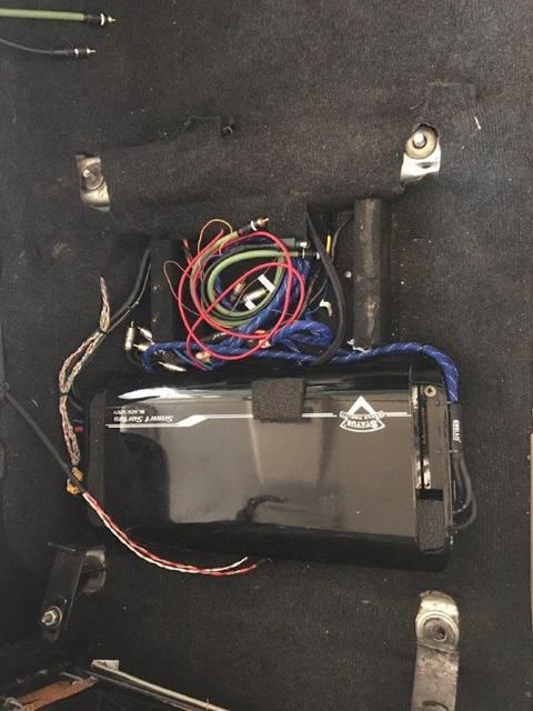

รื้อของเดิมเมื่อ 4 ปีที่แล้วมา ตรวจ-ปรับ-แก้ไข-แต่งเติม
ทำการปรับ  Mark  เพื่อปรับแก้ไข  แต่งเติม
ส่วนพื้นรถก็แดมป์เพิ่ม

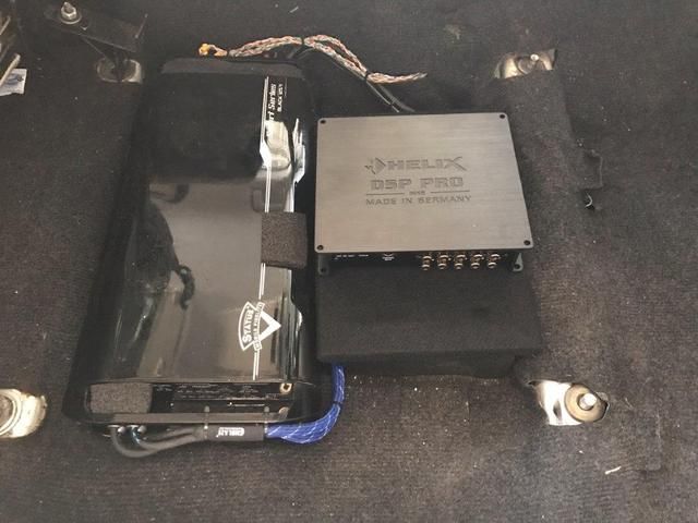

รถผมรื้อ Alpine Processor H701 ออกรูโบ๋  พี่โก้เลยทำให้ใหม่เพื่อวาง Helix DSP PRO MK2 ใหม่    ส่วน Power Amp หลักผมใช้ DLS ตัวเดิม
ตัวนี้ Power Amp เสริมลำโพงหลังสำหรับบางอารมณ์ (แต่ที่ทำไว้  จำได้ว่า  3-4 ปีมา แทบไม่ได้เปิด 5555)  ใช้แต่ชุดหน้า  ฉะนั้นผมแนะนำ ชุดหน้าพอแล้ว
