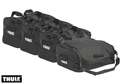

ส่วนของแถมอันนี้สำคัญมาก เค้าโม้ให้ฟังไว้ว่าราคาชุดนึง 9พันก่าๆเบย (แต่ของจริงดูแล้วมะน่าถึง เป๋าผ้าธรรมดาที่เข้ารูป ดูๆละน่าจะ 3-4พัน พอได้ 555)
หน้าตาแบบนี้ง่า
เวลาใส่เข้าไปในกล่องก็หน้าตาประมาณนี้เบย
