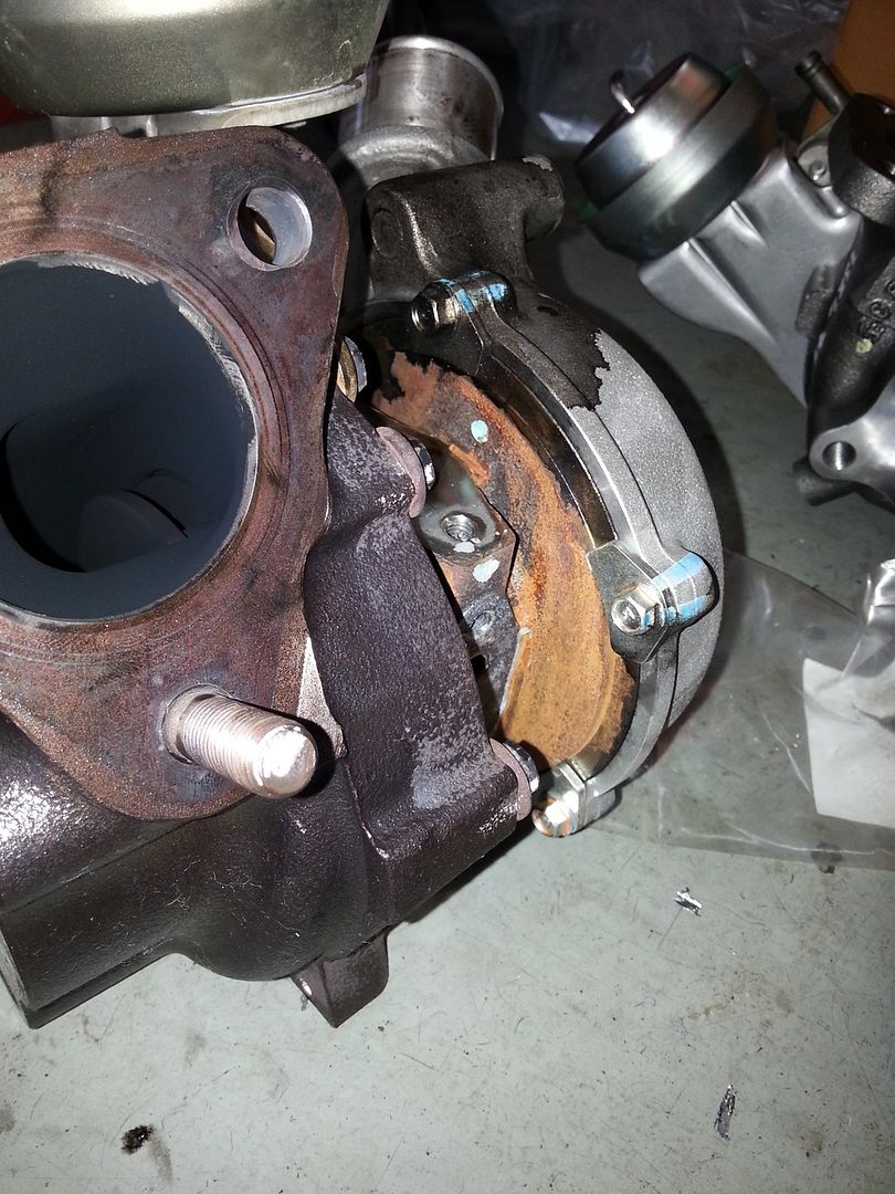

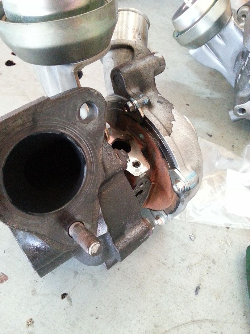

+++ หอยลูกแรกเพิ่งเปลี่ยนไปได้ไม่นาน...ตามนี้ครับ รั่วอีกแล้ว
http://www.pajerosportmania.com/forum/index.php/topic,1862.0.html

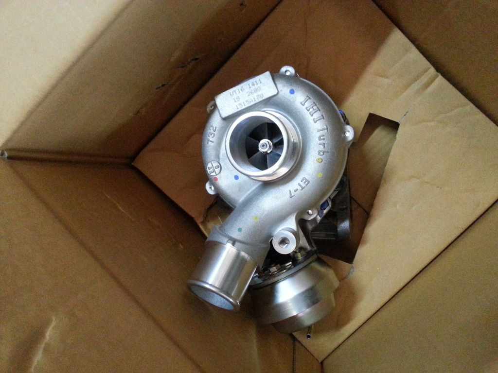

+++หอยลูกใหม่เปลี่ยนล่าสุด 6/7/58 ใช้เวลาการเคลม 1 สัปดาห์ ทางศูนย์มิตซูก็โทรมาให้เอารถเข้ามาเปลี่ยนหอยใหม่ได้ เร็วมาก

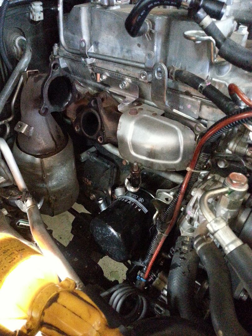

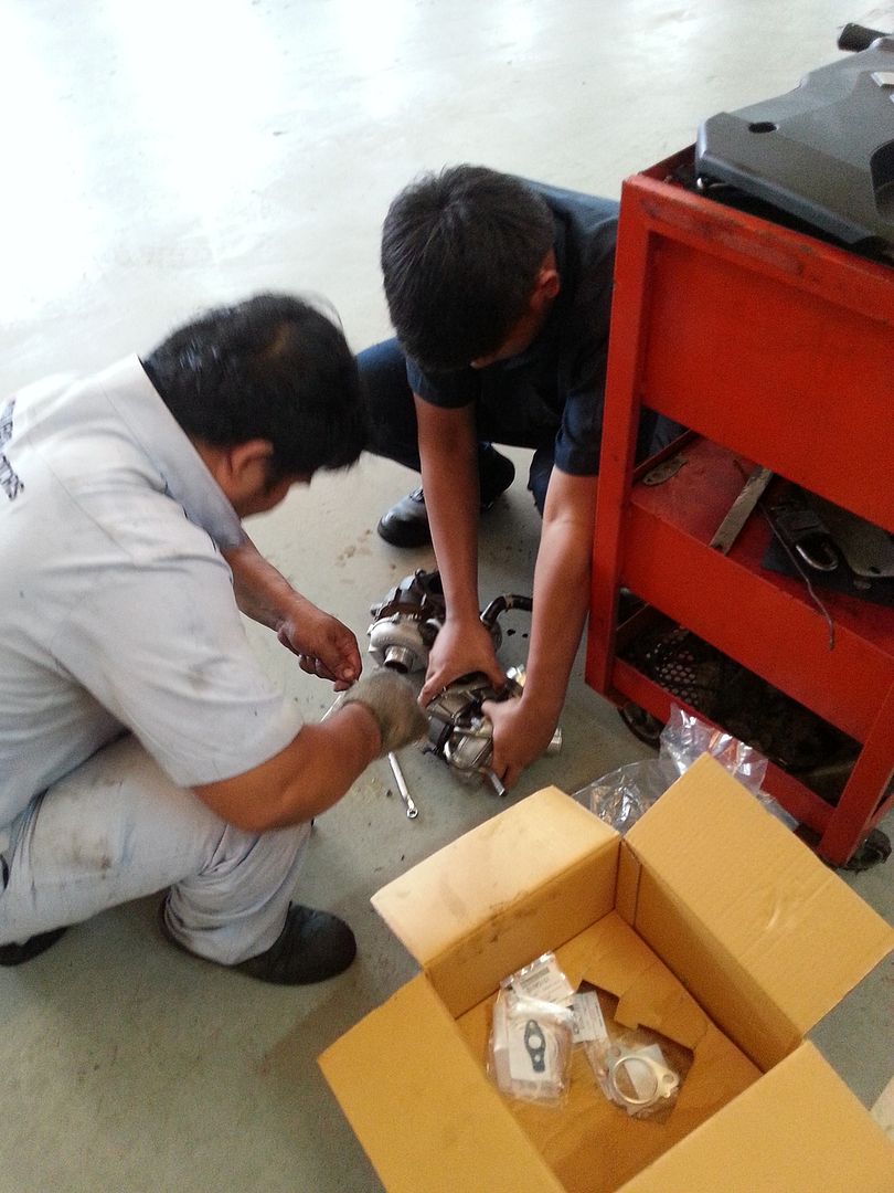

เป็นศูนย์เดิมกับที่เปลี่ยนหอยลูกแรกครับ มิตซูจันทบุรี (พลับพลา) ผมเอาน้องปาเข้าไปศูนย์ 09.30 น.โดยประมาณ ช่างก็เริ่มจัดการ ถอด ๆ ๆ
ออกมาแล้วครับ หน้าตาหอยเยิ้ม
ช่างช่วยกันจับหอยครับมันดิ้น  :sd42:  :sd42:  :sd42:

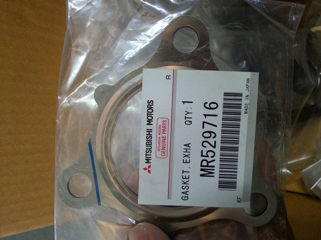

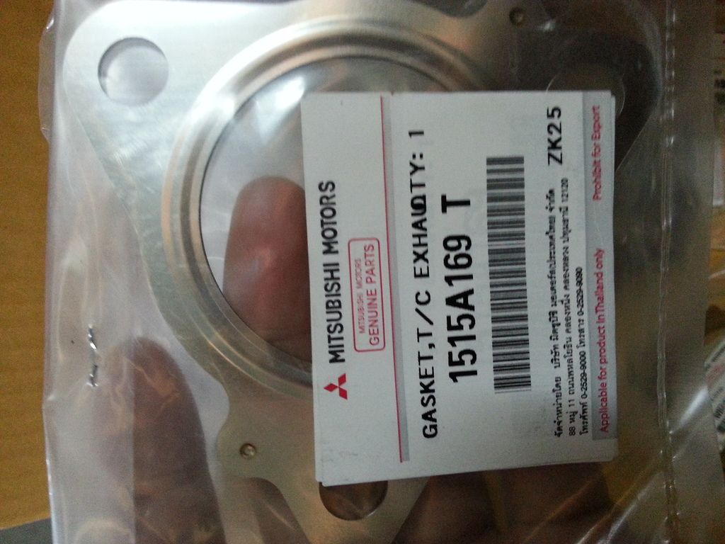

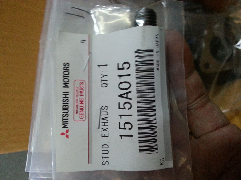

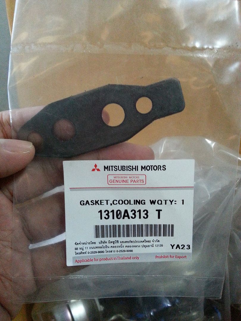

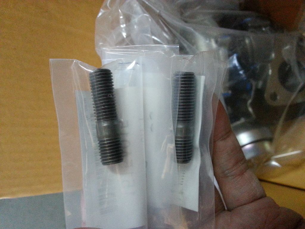

หน้าตาหอยใหม่ครับ รอบนี้ศูนย์เบิกพวน๊อตกับปะเกนเพิ่มมา แต่ที่เปลี่ยนครั้งแรกใช้ของเก่า

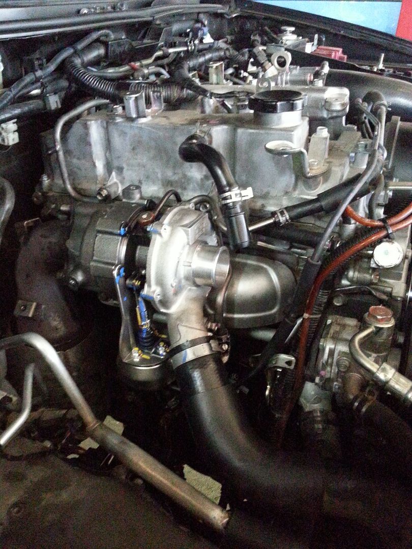

เริ่มต้นประกอบกลับเข้าไปครับ
+++ ใช้เวลานานพอสมควรครับ เช้ายันบ่ายเลยเล่นเอาซะท้องผมนี่ร้องเลยครับ สำหรับหอยลูกนี้ก็ผ่านไปได้ด้วยดีครับ แต่ไม่รู้ว่าจะรั่วอีกหรือป่าว
เพราะห้อยที่เปลี่ยนมารอบแรกก็ยังไม่ทันถึงปีเลยก็รั่วแล้ว  :sd06:  รถก็ไม่ค่อยได้ใช้งานเท่าไหร่นะครับ ขับออกจากศูนย์มายังกะรถใหม่เลย แตะคันเร่งนี่
รู้สึกได้เลยว่าพุ่งดีมาก ๆ (หรือผมรู้สึกไปเอง)

สงสัยจังเลย ทำไมหอยปารั่วง่ายจัง แล้วที่รั่วๆเนี่ย รั่วที่ตัวเทอร์โบเองเลย หรือรั่วที่ประเก็น  :L2761: :L2761: :L2761: มีพี่ๆท่านไหนเคยถามที่ศูนย์มั้ยครับ

ของผมรถปี 12 ใกล้ครบปีที่ 3 พึ่งสังเกตมีซึ่มนิดๆ เลยเข้าไปขอเครมเสียเลยเพราะใกล้หมดประกันแล้ว เมื่อวันอังคาร ช่างนัดให้เข้าไปเปลี่ยนพรุ่งนี้
ของพี่โตดูจากรูปตัวที่ซึ่มน่าจะเป็นรุ่นใหม่แล้ว แสดงว่ารุ่นใหม่ก้อยังซึ่มหรือนี้  :sd06:
ขอโทษครับพี่แม็ค ผมก็ไม่ทันได้ถาม มัวแต่ดีใจที่การเครมผ่านไปได้อย่างสะดวก
แต่เท่าที่ดูจากรอยรั่ว(ตำแหน่งที่เลอะน้ำมัน) มันไม่มีประเก็นอ่ะครับพี่.. :L4399:
ไม่ทราบเหมือนกันครับพี่แม็ค  ให้เปลี่ยมผมก็ไปเปลี่ยนไม่เคยถามเหมือนกัน  แต่ช่างที่ศูนย์ก็ไม่ทราบหรอกครับเพราะเคลมเสร็จเขาก็ส่งไปให้ศูนย์ใหญ่ตรวจสอบครับ
ทางศูนย์ที่เราเอารถไปเข้าจะไม่มีสิทธิ์แกะครับเห็นหัวหน้าช่างบอกยังงั้นครับ
