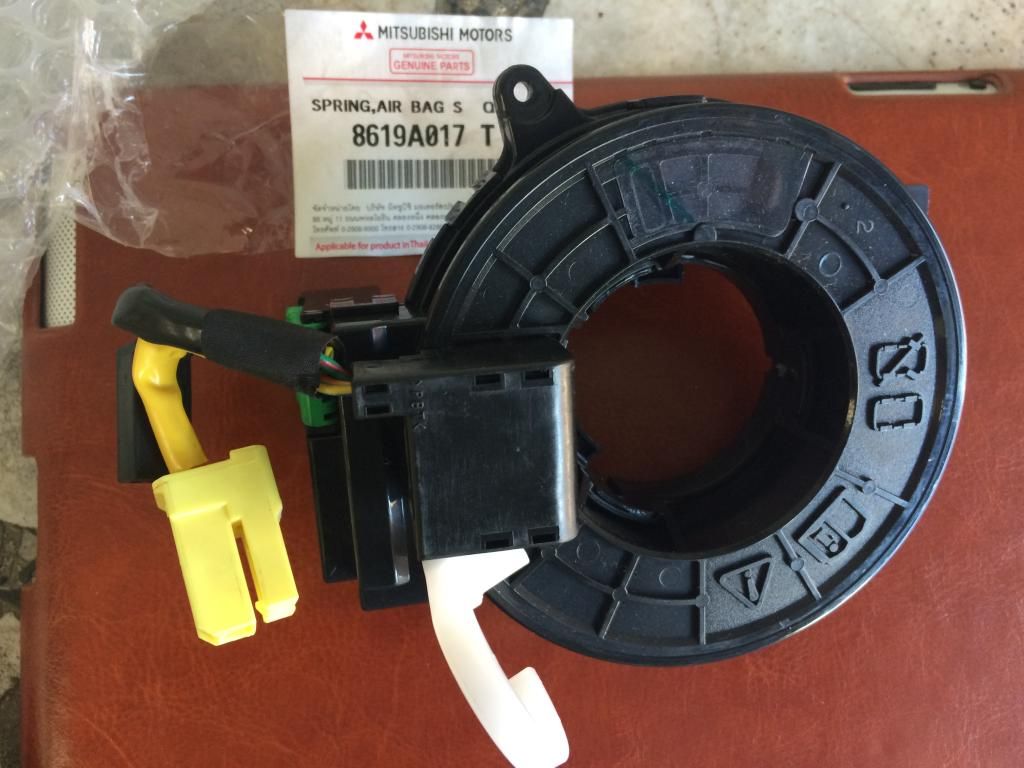

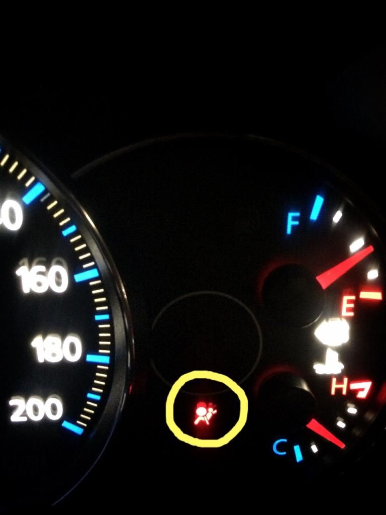

จากปัญหา ไฟ Air bag show ขอผม เริ่มมีปัญหาตั้งแต่ สามเดือนที่แล้ว เข้าไปตรวจเช็คที่ศูนย์ 4 ครั้ง :L4386:
เหมือนเดิมทุก บอกว่าเช็คแล้วไม่พบว่า มีอะไรผิดปกติ ใช้เครื่องมาเสียบ reset ให้ใหม่ กลับไปลองใช้ วันเดียว show ครับ :L4386:
ผม สังเกตตอนไฟ air bag show เวลากำลังจะเลี้ยวรถ โดยทางที่เลี้ยวรถก็เป็นทางเรียบไม่มี หลุมหรือ ขรุขระ อะไร
เข้ามาถาม พี่ๆ ในเบอด์ พี่นะ แนะนำให้เช็ค ข้อต่อของสายสัญญาณ air bag ที่ใต้พวงมาลัย และ เก๊หน้ารถ ก่อนทำให้ถอดขั่วแบออกก่อน แล้วไปให้ศูนย์ reset ให้ใหม่ กลับมาได้ไม่ถึง อาทิตย์ เป็นอีกครับ ผมเช็คและทำแบบที่ พี่นะ แนะนำอีกรอบ แล้วไปศูนย์ เช็คพร้อม reset ให้ใหม่ ( รอบที่ 4 ) กลับมา ในใจคิดว่าถ้าไม่หาย คงต้องเปลี่ยนศูนย์ ผ่านไป 2 อาทิตย์ เฮ่ย!! ไม่ show แล้ว  :L4373:
แต่วันนี้เช้า มันกลับมาอีกแล้วครับ
เปลี่ยนศูนย์ เลยครับวันนี้ ถ้ากลับไปศูนย์เดิมก็คงเหมือนเดิมแน่ เสียเวลา :L4387:
พอถึงศูนย์ ก็เล่าอาการให้ฟัง ว่ากี่รอบแล้ว ทางศูนย์ก็รับรถ พร้อมให้ช่างตรวจดู ผมก็นั่งรอในห้องรับรอง ในใจก็อยากจะเข้าไปดูว่าช่างเช็คอร่ายบ้าง แต่เจ้าหน้าที่ไม่ให้เข้าครับ เป็นเขตหวงห้าม  :L4374:
รอประมาณ ชั่วโมงกว่าๆ มีเจ้าหน้าที่มาบอกว่า จะต้องทำเรื่องเคลม อะไหล่ ผมถามว่า อะไหล่อะไรครับ แล้วต้องรอนานมั๊ย

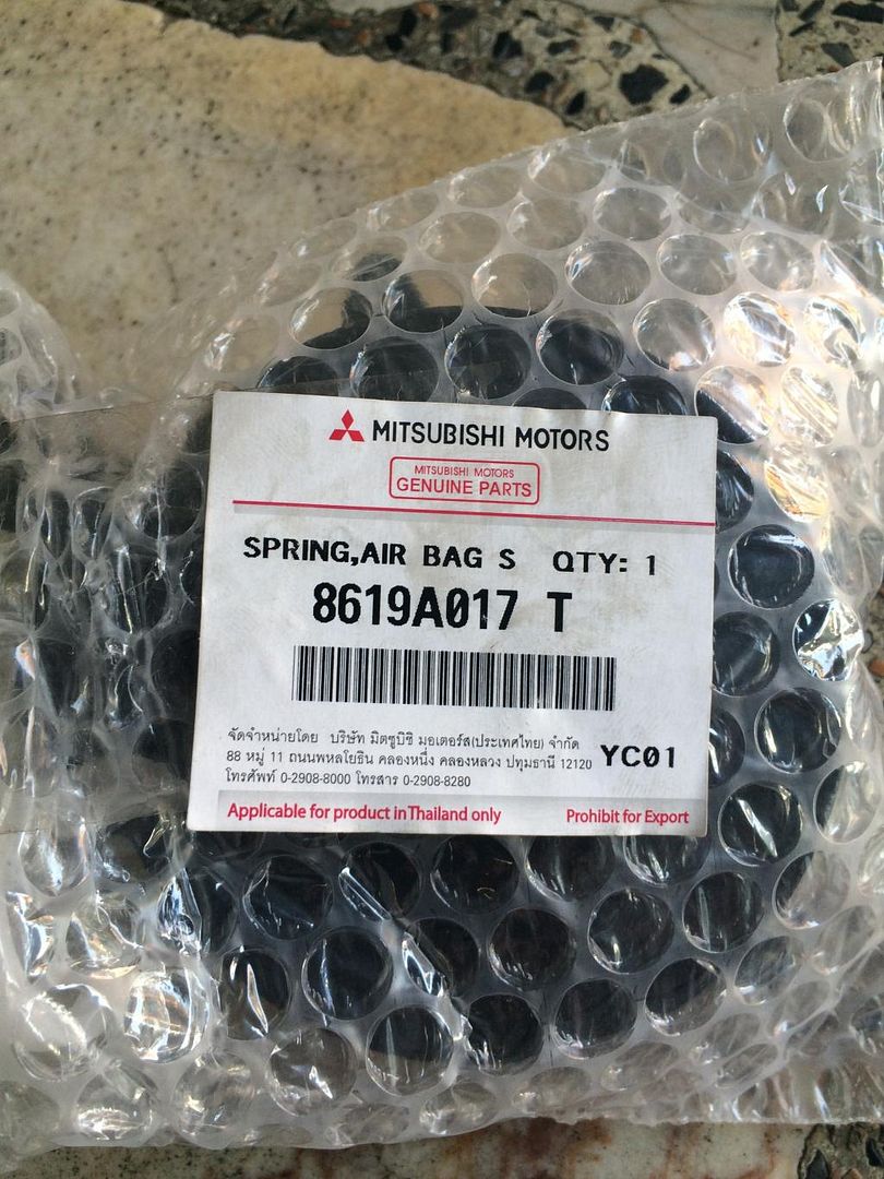

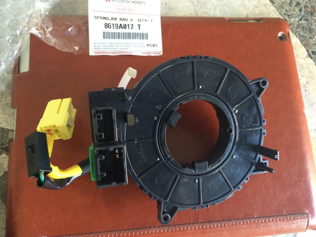

เจ้าหน้าที่ศูนย์บอกว่า น่าจะได้วันนี้ และ เปลี่ยนเสร็จประมาณ 5 โมงเย็น. อะไหล่ ชื้อ spring Air bag อยู่ในคอ พวงมาลัย
ได้ครับทำเลย และนี่คือ จำเลยที่ทำให้ ไฟ air bag show. และที่หายไปอีกอย่างคือ เสียงเวลาหมุนพวงมาลัย จะมีเสียงดัง แก๊ะๆๆ ตอนนี้ไม่มีเสียงแล้ว :L2888:
ใว้เป็นข้อมูลให้ พี่ๆที่เป็นเหมือนผม ครับ :sd23:

มันคือ คล็อกสปริงครับ ราคาประมาณ 1,100 บาทครับ

ตอนนี้ยังปกติดีอยู่ครับ ขอถามเพิ่มเติมนะครับ ว่าเจ้าตัวนี้จริงๆ มันมีหน้าที่ทำอะไร เพราะที่ศูนย์บอกว่ามันเป็นตัว sensor ตัวหนึงที่ทำให้ไฟ air bag show
ส่วนรูตรงกลาง มันจะหมุนไปพร้อมกับ พวงมาลัย มันจะเป็นสาเหตุให้ เวลาเราหมุนพวงมาลัย จะทำให้มีเสียงดัง แก๊กๆ มั๊ย ? :L2761:
