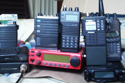

มาต่อกันถึงเรื่องการเลือกเครื่องวิทยุสื่อสาร จะเลือกแบบไหนดี ระหว่าง โมบาย หรือ แฮนดี้
จะเลือกแบบไหน มีผลิตหลายประเทศ จะรู้ได้อย่างไร บ้างก็บอกว่า สามารถ STB 2 ย่านความถี่ หรือ STB 1 ย่านความถี่
บ้างก็สีดำ บ้างก็แดง เป็นต้น
พี่ๆท่านใดพอแนะนำได้บ้าง. ครับ

เคยมีในครอบครอง  แนะนำเครื่องมือถือก่อนครับ
มันคือ MS Marshal MS-4 (เครื่องสีดำ) MS Marshal MS-5 (เครื่องสีแดง)
ใช้รับส่งได้ ทั้ง ว.ดำและ ว.แดง  สแตนบายได้ในย่าน  ดำ/แดงพร้อมกัน
ที่ไม่ถูกใจก็มีนิดเดียว คือปุ่มกด PTT แข็งเกินไป กดส่งยากไปหน่อย แต่ถ้าใช้ไมค์นอกก็พอรับได้ครับ

ตอนซื้อมาจะเป็นเครื่องที่ผ่านการตรวจสอบจาก กสทช. มาจะไม่สามารถใช้ได้ทั้ง 2 ย่านได้ คือเครื่องดำใช้ย่าน วีอา / เครื่องแดง ใช้ในย่าน ซีบี หรือประชาชนทั่วไป
ที่นี้เราต้องมาทำอะไรนิดหน่อย (กดปุ่ม 2-3 ปุ่ม)เพื่อให้มันใช้งานได้ทั้ง 2 ย่าน

ขอบคุณครับ พีทศ เครื่องนี้น่าสนใจ ค่าตัว ณ ปัจจุบัน เป็นเช่นไร และถ้าจะซื้อเฉพาะย่านCB 245 (วอแดง)
มีแนะนำตัวไหนไหมครับ. เพราะตลอดตอนนี้ ของจีน เยอะ ดูยากว่า เครื่องไหนผลิตที่ไหน ครับ
