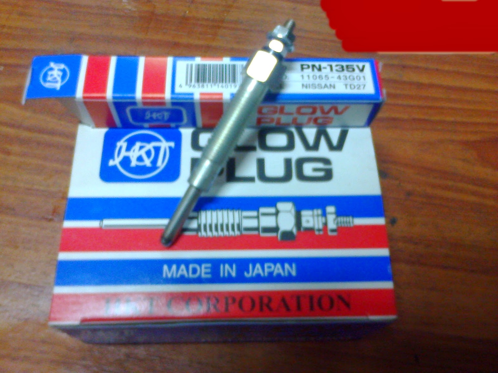

 :L4363: หลังจากสับสนว่า หัวเทียน คือ หัวเผา ในเครื่องดีเซล  :L2761: วันนี้ว่างเลยหาข้อมูลดูซักหน่อย  :L4363: และเอามาฝากพี่ๆ ด้วยครับ  :L2904:
  :L2758: ข้อมูลจาก http://motorsolutionfm.com/  :L2900:
หัวเผามีหน้าที่ในการช่วยสตาร์ทเครื่องดีเซลเป็นอุปกรณ์ที่ช่วยในการสตาร์ตเครื่องยนต์ให้ติดได้โดยง่าย
หนาที่ของหัวเผา
หัวเผา (Glow plug) จะเปนอุปกรณที่ทําความรอยโดยใชไฟฟา ซึ่งจะยื่นสวนปลายที่ให
ความรอนเขาไปภายในหองเผาไหม ทําหนาที่อุนอากาศและผนังในหองเผาไหม ชวยในการเผา
ไหมน้ํามันเชื้อเพลิงที่ถูกฉีดเขาไปภายในหองเผาไหมในขณะที่เครื่องยนตืเย็นหรือมีอุณหภูมิต่ํา
หัวเผาจะมีลักษณะคลายกับหัวเทียนของเครื่องยนตแกสโซลีน โดยจะมีเกลียวเพื่อขัดยึดให
ติดกับฝาสูบ ตรงสวนปลายจะเปนขดลวดความรอนยื่นเขาไปภายในหองเผาไหมเพื่อใหความรอน
กับอากาศ โดยทั่วๆไป หัวเผาจะถูกติดตั้งสูบละ 1 ตัว
หัวเผา จะทํางานไดโดย อาศัยระบบไฟฟาในรถยนต โดยผานสวิตชที่ใชควบคุมการทํางาน
ของหัวเผา กระแสไฟฟาจากแบตเตอรี่จะไหลผานหัวเผาทุกตัวโดยมีสะพานไฟตอถึงกันทุกตัว
ในขณะเปดสวิตชตําแหนง ON
ชนิดของหัวเผา
หัวเผาที่นํามาใชกับเครื่องยนตดีเซล สามารถแบงออกเปน 2 แบบ
หัวเผาแบบขั้วเดียว
หัวเผาแบบขั้วเดียวนี้ จะมีไสความรอนที่มีลักษณะเปนแทงโดยทําเปนปลอกหุมไสสายไฟ
ที่ตอจะมีเพียงขั้วเดียว สวนปลายขั้วสายอีกขั้วหนึ่งจะตอเขากับโครงของหัวเผาและครบวงจรที่
เครื่องยนต การตอโยงสายเพื่อทําใหกระแสไฟฟาไหลผานระหวางหัวเผาแตละตัวจะตอแบบแขวน
                   แสดงลักษณะการตอวงจรหัวเผาแบบขนาน
          ขอดีและขอเสียของหัวเผาแบบขั้วเดียว
ขอดีของหัวเผาแบบขั้วเดียว
- ถาหัวเผาตัวหนึ่งตัวใดชํารุด หัวอื่นก็ยังสามารถใชงานไดตามปกติ
- ใหคาความรอนไดสูง
- มีความทุนทาน เพราะมีปลอกหุมไสความรอน
- เกิดการลัดวงจรนอย
- มีราคาแพง
- ใชเวลาในการเผานาน
หัวเผาแบบ 2 ขั้ว
หัวเผาแบบ 2 ขั้วนี้ จะมีไสความรอนตรงปลายสายเปนขั้วตอ 2 ขั้ว แตจะไมมีขั้วสายตอกับ
โครงหัวเผาเพื่อตอลงดินการตอวงจรไฟระหวางหัวเผาแตละตัว จะตอแบบอนุกรม หัวเผาที่นํามาใช
สวนมากจะเปนแบบปลายหัวเผาไมมีปลอกหุม
                     แสดงลักษณะการตอวงจรหัวเผาแบบอนุกรม
 :L4398: :L4398: :L4398:
« แก้ไขครั้งสุดท้าย: 2 กันยายน 2014, 19:20:36 โดย อุเทน-น่าน »
ออฟไลน์ อุเทน-น่าน
  • กระทู้: 678
Re: มารู้จัก 10 อะไหล่รถที่ต้องเปลี่ยนบ่อยที่สุด
« ตอบกลับ #18 เมื่อ: 2 กันยายน 2014, 17:42:47 »
 :L2754: และนี่คือรูประหว่าง หัวเผา และหัวเทียนครับ  :L2734:
หัวเผา
หัวเทียน
 :L2888: :L2901: :L2901: :L2901:
