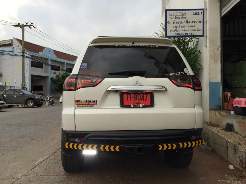

เซ็นเซอร์ถอยหลัง สามารถย้ายยื่นไปติดที่กันชนหลัง เพื่อไม่ให้มีเสียงดังยาวตลอดเวลาถอยหลัง ได้ป่าวครับ

พี่ตุ้ยลองทำตามที่พี่ยงกับพี่เหน่งบอกก่อนครับ

ผมทดลองทำการกลับหัวกลับหางอีกครั้ง ((พลิกหางกลับดื้อๆ  ไม่ได้ย้ายหัวบอลนะครับ  โชว์น็อตหกเหลี่ยมกันไป))
เซนเซอร์แอบดังบ้างเป็นบางจังหวะ  แต่สักพักก็เงียบไป  ทดลองซ้ำไปซ้ำมาหลายรอบ  เดี๋ยวดัง  เดี๋ยวไม่ดัง
ตัดสินใจว่า  ลองใช้แบบนี้ดูสักระยะ  หากทนฝังเสียงเซ็นเซอร์ไม่ไหว  ค่อยเปลี่ยนกลับ

ทดลองแล้วเสียงดัง ตึ้ด. ตึ้ด.  แล้วก็ยาวเลยครับ........

แสดงว่าพี่ตุ้ยยังทำไม่ถูกวิธีครับ ลองใหม่ตามคู่มือเลยครับ อาการนี้คนที่ติดหางเต่าแบบกลับหัวแก้ไขแล้วทุกคันครับผม ลองดูอีกทีครับผม  :L4399:

ดูเหมือนว่ากันชนจะบังเซ็นเซอร์ 2 ตัว สนิทเลย ...พี่ตุ้ยต้องการย้ายจากที่เดิมมาที่กันชนเหล็ก??? ผมว่าน่าจะได้นะครับ หาที่ยึดจุดใหม่ แล้วตัด-ต่อสายใหม่.. :L2901:

ลองดึงเฉพาะสายสวิตช์เซ็นเซอร์ที่ 2 กับ 3 ออกและลองถอยรถดูว่าเสียงจะหายหรือปล่าวหรือตั้งระยะระยะเซ็นเซอร์ตามคู่มือ รถพี่ตุ้ยอาจใช้เฉพาะเซ็นเซอร์ซ้ายขวาเพียงพอไหมครับ  ::) ::)

กดปุ่ม sonar เสียงก็หาย แต่ต้องกดทุกครั้งที่ถอยครับ
ปกติก็ใช้กล้องถอยอย่างเดียว แต่มีเสียงเตือนด้วยก็ดี กันเผลอครับ
น่าจะต้องลองขยับตัวเซนเซอร์ มาไว้กันชนท้ายแทนครับ
