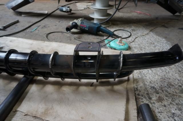

พอท้องอิ่ม idea ก็มาจึงเริ่มงานต่อครับ ..... ให้หั่นบางส่วนออก
และทำแป้นเหล็กเพื่อยึดโคมไฟแบบหลายระยะ เพราะตูดโคมมีหลากหลายแบบ
ให้เชื่อมแต้มก่อนเพื่อขอทดสอบการติดตั้ง

เรียบร้อยแล้วสำหรับฐานไฟและมุมยกที่ยกขึ้นระดับชายกันแคร้งหน้าที่เป็นพลาสติกและไม่ให้บังตา

ปรับจุดยึดใหม่เพื่อให้ซับแรงได้เมื่อเกิดแรงปะทะ  พร้อมทำรูสไลด์ไว้

เสร็จแล้วลองเอาไฟมาทาบเพื่อลดระดับฐานยึดพร้อมทำรูรอไว้
ลองไฟแต่ละแบบ ตูดละแบบ  ตูดยื่น ตูดบาง ตูดหนา  ต้องรองรับหมดแล้วทำรูไว้สำรอง
ฐานไฟเรียบร้อยสรุปเลือกแบบรูเดียวเพราะบางคนไม่ใส่ไฟจะได้ไม่ดูโดดเด่นเกินสำหรับฐานไฟ

เมื่อทุกอย่างลงตัวเลยมาทำเรื่องหูและตำแหน่งใส่ห่วงโอเมก้า พร้อมปรับขายึดเพื่อให้ปรับมุมเงยและยืดหยุ่นรองรับครอบกันชนแบบอื่นๆได้
