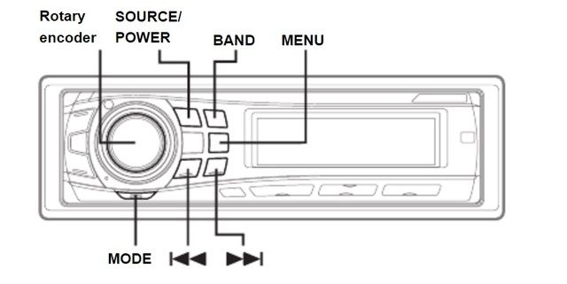

จากวิทยุเดิมของเราที่ติดรถในรุ่น GT มานั้น  มีปุ่มพวกนี้อยู่  แต่หลายท่านปุ่มลอกกันหมดแล้วมั่ง
งั้นเดี๋ยวเรามาคุยกันโดยแทนปุ่มด้วยตัวเลขกันดีกว่า  เพราะหลายท่านสายตาไปไกลกันหมดแล้ว  จะได้ง่ายหน่อย 5555
เริ่มจากหน้าจอปกติ  ที่หน้าไหนก็ได้
เริ่มจากกดปุ่มที่1 จะมีเมนู BBE ขึ้นมา  ( ฺBBE ตัวนี้ยังสามารถปรับยกกำลังขับของเสียงได้ เป็นระดับได้ด้วย   แนะนำว่าไม่ต้อง set เพราะเวลาเปิดดังแล้วลำโพงรับไม่ค่อยได้)
แต่ถ้าเปิดเบาๆแล้วตั้งต่าตัวนี้   เสียงจะแน่นขึ้นมากว่าเดิม    แต่ถ้าไม่ตั้งค่าก็เร่งโวลลุ่มเอาครับ
กดปุ่ม 1 ไปเรื่อยๆจนพบ  Bass engine
- กดปุ่ม 2  ครั้งหนึ่งเพื่อขึ้นหน้าจอนี้
- ปรับโวลลุ่ม  เร่งให้ได้ " Bass+2 " db
- กดปุ่ม 3  เพื่อเลือกปรับความถี่ไว้ที่ " 60Hz " จะออกนุ่ม , " หรือ 80Hz " จะได้เบสที่กระชับกว่า
- กดปุ่ม 4 เพื่อเลือกความกว้างของเสียงให้ได้ค่า " 2 "   (คล้ายกับปรับ slope ใน crosspoint ใน processor )
**  ค่าเสียงBass engine ที่แนะนำจะอยู่ที่   [ bass+2    2    60 " ]    หรือ    [ bass+3    2    80 " ]
- เสร็จแล้วมาปรับค่าเสียงแหลม โดยมากดที่ปุ่ม 5  หรือ 6   1 ครั้ง  จนขึ้นหน้าจอ Treble
- เตรียมกดปุ่ม 3 ในวงเหลืองเพื่อตัั้งค่าความถี่ของเสียงแหลม
- กดปุ่ม 3 ลูกศรสีชมพู  เลือกไปที่ค่า  " 15.0 Khz"
- ปรับโวลลุ่มให้ได้ค่าความดังที่  " TREB+5 " db
- กดปุ่ม 1 (ลูกศรสีชมพู) เพื่อเลือกปรับความถี่ไว้ที่ " 12.5K " สำหรับชอบเสียงปิ้งๆ  หรือ  " 15.0K " แล้วแต่ชอบ
**  ค่าเสียงTreble  ที่แนะนำจะอยู่ที่   [ TREB+5    12.5K "]  หรือ   [ TREB+5    15.0K "
เสร็จแล้วกดปุ่ม 1 เพื่อกลับไปที่  Bass engine
กดไปเรื่อยๆจนพบ " RETURN " แล้วรอแป๊บ   เครื่องจะกลับไปสู่หน้าจอปกติ  =  Quit (ออก)

set ความกว้างของเสียง มี  1-2-3 (วงแดง)
 กดปุ่ม BAND (ด้านบนปุ่มMENU) นะครับ ตามรูปป๋านะมันจะเป็นปุ่มPLAY ผมกดตั้งนานทำไมมันไม่เปลี่ยนซักที
ขอบคุณครับพี่แพะ  สงสัยกำลังเงื้อมือ 555    (มันยังไม่ถึงปุ่ม) :L2739:
