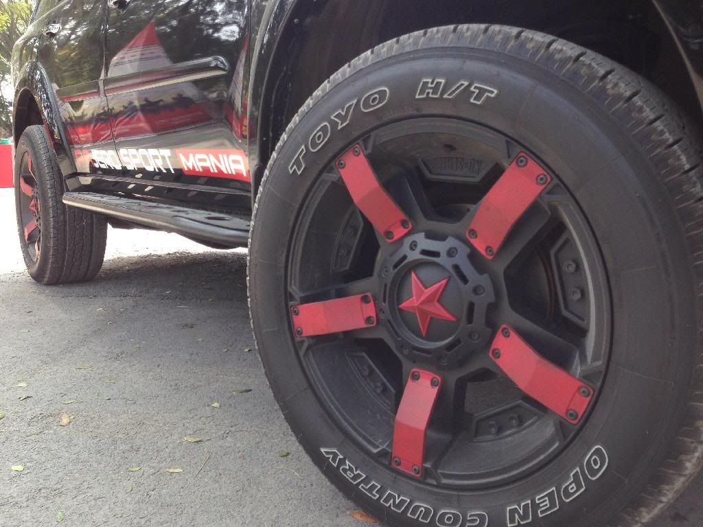

สืบเนื่องจากกระทู้ "Rock Star II Style ระบาดกลับไปเมื่องนอกอีกแล้ว" ของพี่นะ เลยลองทำรูปตัวอย่างออกมาได้ประมาณนี้
http://www.pajerosportmania.com/forum/index.php/topic,3236.msg113804.html#msg113804
ไหนๆ ก็ไหนๆ ก็เลยลองทำดูซะหน่อย ก็กะเอามาทำตามแบบที่ต้องการนั้นแหล่ะครับ จึงจัดการจัดเตรียมข้าวของต่างแล้วลงมือทำ
เริ่มตั้งแต่การถอด ทำความสะอาดชิ้นงานกันเลย
ชิ้นงานพร้อม
อุปกรณ์และเครื่องมืพร้อม
ลงมือทำ ช่วงลงมือไม่มีรูปปลากรอบนะครับ ทำไปทำมาใจก็นึกว่า "มันจะออกมาสวยไหมหว้า" สุดท้ายก็เสร็จมาหนึ่งชิ้น ดูผลงานกันเลยครับ
ผลงานการ wrap
ประกอบร่าง
เห็นผลงานตัวเองแล้วรับไม่ได้จริงๆ ส่วนหนึ่งคือ stricker เนื้อบางไป แต่ที่สำคัญเลยคือฝีมือการ wrap ที่ ห่วยแตกของตัวเอง สุดท้ายก็ลอกออกครับ ทำใจไม่ได้จริง  :sd42:  :sd42:  :sd42:
คงต้องใช้สีพ่นคงจะ work สุดแล้วครับ พรุ่งนี้ค่อยแวะ home pro หาสีพ่นแบบที่ลอกได้กรณีที่ไม่ถูกใจ
ขอถามพี่ๆ นิดหนึ่งว่า สีพ่นที่ลอกได้เขาเรียกสีอะไร แบบไหนครับ แล้วมียี่ห้อไหนแน่นำบ้างครับ ขอบคุณครับ  :sd23:  :sd23:  :sd23:
ถือเป็นงาน wrap ชิ้นแรก และอย่าจะเป็นชิ้นสุดท้ายที่ลงมือเอง ฝีมือห่วยแตกจริงๆ เลยเรา  :sd42:  :sd42:  :sd42:

ดูจากงานที่พี่บังมัติจะ wrap มันเป็นทรงกลม กับทรงสี่เหลี่ยม เป็นทรงที่ wrap ง่ายสุดแล้วครับ เท่าที่ผมสังเกตุคือ สติกเกอร์ที่พี่บังมัติเอามามันจะใช้สำหรับงาน wrap หรือเปล่า ปกติสำหรับwrap เท่าที่ผมเคยซื้อมาใช้ ต้องบาง แต่มีความยืดหยุ่นสูงเมื่อเจอความร้อนครับ และการใช่้คัตเตอร์ตัดแต่งก็ง่าย ความเห็นส่วนตัวล้อมันแพงครับ อยากให้wrap ดูก่อนครับ เพราะใช้สีพ่น พอเบื่อแล้วจะกลับมาใช้แบบเดิม เกรงว่ามันจะด่างสีไม่เท่ากันครับ สติกเกอร์wrap คุณภาพเนื้อดีๆลอกออกมาสีเป็นปกติครับ ผมเคยwrapกับตัวรถแล้วลอกรถผมแล้วโอเคเลยครับ
ปล.ขอดูด้านหลังสติกเกอร์หน่อยครับว่าเป็นยังไง แล้วยี่ห้ออะไรครับพี่บังมัติ
Re: DIY : Wrap ฝาครอบล้อ Rock Star (ไม่สำเร็จ)
« ตอบกลับ #6 เมื่อ: 24 พฤษภาคม 2014, 21:12:21 »
ลืมครับพี่บังมัติ ดูจากรูปที่พี่บังมัติถ่ายมา เหมือนยังเป่าร้อนไม่ถึงเท่าไรด้วยครับ ถ้าใช้ไดร์เป่าผมต้องเป่านานหน่อยครับ ยังไงลองดูอีกทีครับ  :L2756:

คงเป็นความผิดของผมเองละครับที่
1. ไม่ศึกษาข้อมูลการ wrap ให้ท่องแท้
2. เมื่อข้อ 1 ไม่ดีจึงส่งผลให้เลือกผลิตภัณฑ์ไม่ตรงประเภท ดังทีพี่นุกบอกครับ ผมว่า stricker ที่ผมใช้คงเป็นแบบธรรมดาแน่ๆ ครับ
3. ฝีมือห่วยแตก เรื่องนี้ไม่ถนัดจริงๆ
step ต่อไปว่าจะพ่นสีหล่ะ พี่ม่อนแนะนำสีมาแล้ว ขอบคุณครับ   :sd23:  :sd23: แต่พี่นุกเตือนเรื่องสีอาจจะด่างได้เวลาลอกงั้นคงต้องลอง wrap ดูใหม่อีกที ถือเป็นการฝึกฝีมือตัวเองไปในตัว ได้เทคนิคจากมือ wrap ประจำ pamain อย่างพี่นุกมาช่วยแนะแล้ว ไหนๆ แล้วขอถามพี่นุกเพิ่มเติมครับ stricker สำหรับ wrap ควรเป็น stricker ยี่ห้ออะไร แล้วหาซื้อได้ที่ไหนได้บ้างนอกจากร้านประดับยนต์นะครับ
