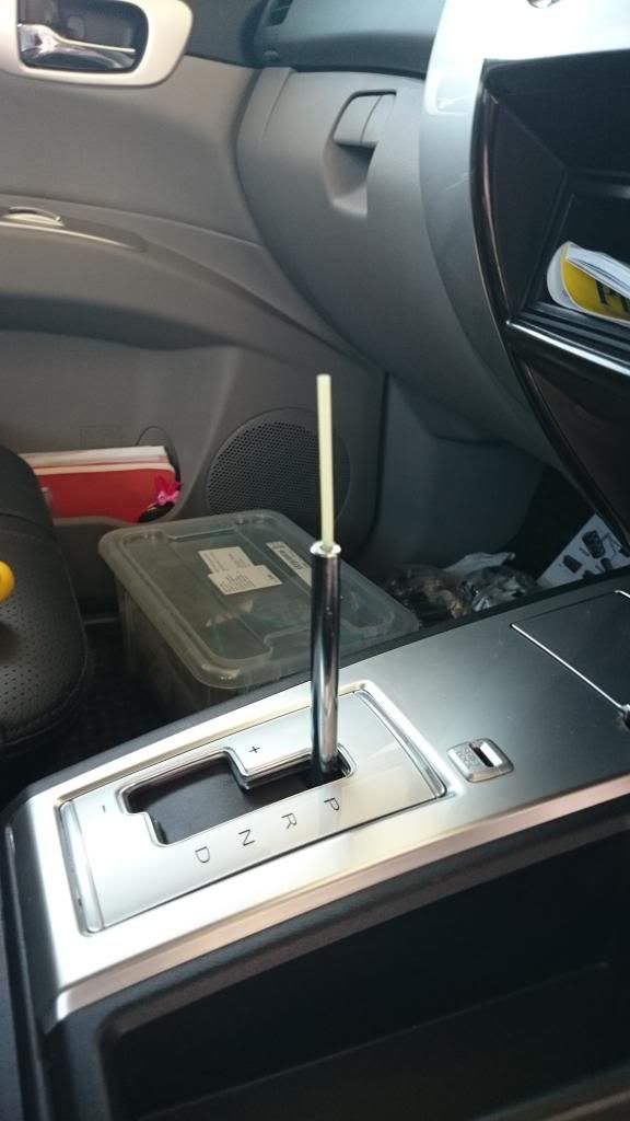

เนื่องจากผมทำการ D.I.Y เพื่อเดินสาย ctek และ สาย Central lock ลอดใต้ช่องเกียร์ ตอนถอดไม่มีปัญหาใดครับ แต่ตอนใส่พลาสติกแกนของเกียร์ ดันไปงัดเข้า หักเลยครับ
ตอนนี้เลยติดกาวตราช้างเอาไว้ก่อน ยังพอใช้งานได้ครับ แต่กลัวว่านานๆ ไปจะมีปัญหา เลยเข้ามาสอบถามพี่ๆครับ ว่ามันเปลี่ยนได้มั้ย จะได้รีบจัดการครับ
มีอีคำถามครับ ตอนผมลื้อออกมาเจอปลั๊ก 2 ตัวนี้ ไม่ทราบเป็นปลั๊กอะไรเหรอครับ

ก้านกดเกียร์อย่าไปซีเรียสแค่ทำหน้าที่กดปลดล็อคเท่านั้น สามารถเอาอะไรแทนก็ได้  แนะนำให้เปลี่ยนหัวเกียร์ไปเลย (แต่หากวันนี้ตีรถมามิตติ้ง  ผมให้หัวเกียร์ไม้แท้ใส่ปาเจโร่พอดีเลย  1 ชุดพร้อมติดตั้ง  วันนี้เท่านั้น) อิ  อิ
อันนี้เลย http://www.pajerosportmania.com/forum/index.php/topic,1271.0.html  ... ไม่มาอด
ส่วนปลั๊ก รอพี่ทศ หรือ พี่อ๊อด นะครับ

ชุดนี้แกนอย่างเดียวไม่มีขาย ต้องเบิก0ยกชุด เบิก0ก็ประมาณห้าพันกว่าครับ  :L2736:

ไปถามศูนย์มาแล้วครับ 8880 บาท ถ้ารถ 4WD 13500 เดินกลับออกมาแบบมึนๆ หยอดกาวตราช้างเอา ใช้ไดอยู่  :sd21:

ชุดด้ามคันเกียร์  2400A171  ราคา 5630 บาท
