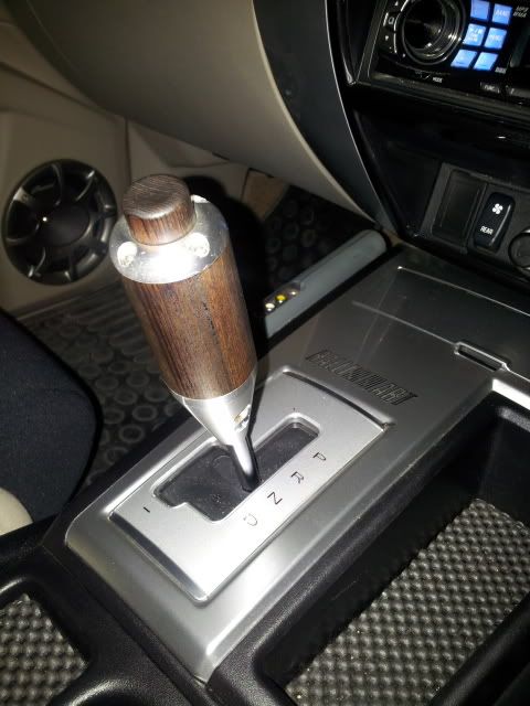

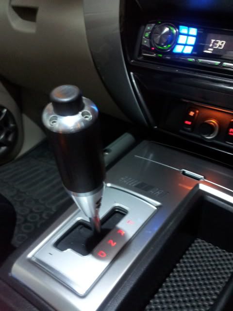

จากกระทู้ http://www.pajerosportmania.com/forum/index.php/topic,1248.0.html ช่วยติดตั้งหัวเกียร์ให้ "พี่ใหม่หัวเพชร"  เลยเกิดอาการอยากขึ้นมาทันทีทันใด   จนเป็น " นะ หัวไม้ " หรือ หัวอลู ดี  :L2905: :L2905: :L2905: :L2905: :L2905:

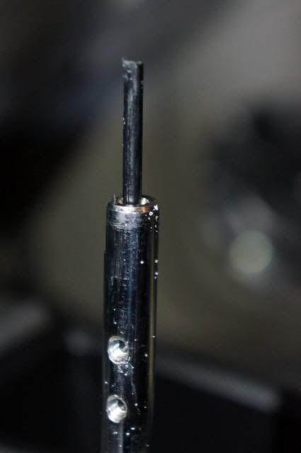

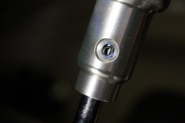

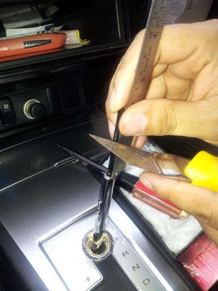

ข้อแนะนำในการตัดก้านเกียร์
- สามารถตัดก้านพลาสติกกดปลดล็อก step เกียร์ ออกไม่ควรเกิน 3.2 ซม.
- การวัดระยะควรวัดก่อนตัด ระหว่าง  N  R   P ( ก้านจะยืด หด ยาวสั้นไม่เท่ากัน    R ต่ำสุด)
- พยายามใช้น๊อตเดิมขันแค่ 3 - 4 เกลียว  เพราะปลายน๊อตจะไปทิ่มเบียดก้สนพลาสติกจนคลื่อนตัวไม่ได้
- ระวังเพื่อนมอง

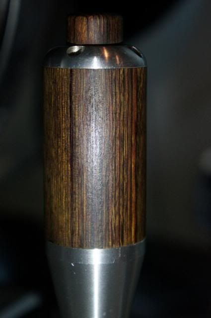

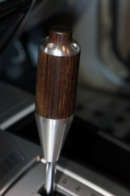

ลองเริ่มเอาหัวเกียร์หลังตกแต่งทำความสะอาดและทดสอบการใช้งานมาลองเทียบใส่
ไม้จริงช่างสวยงามเหลือเกิน
รูน๊อตมีมาให้พร้อม(ใช้กับน๊อตเดิมได้เลย)
เรียบร้อยง่ายมาก
กลางคืนก็สวยงาม สบายมือ

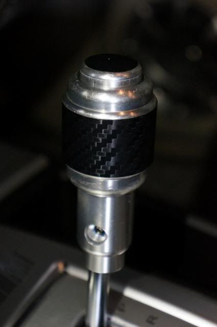

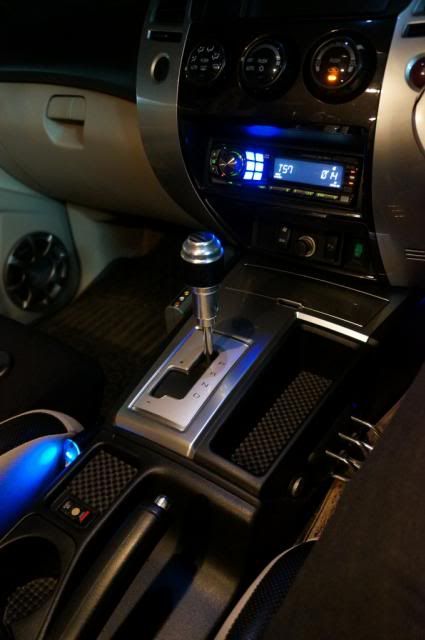

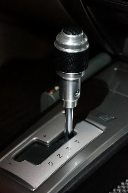

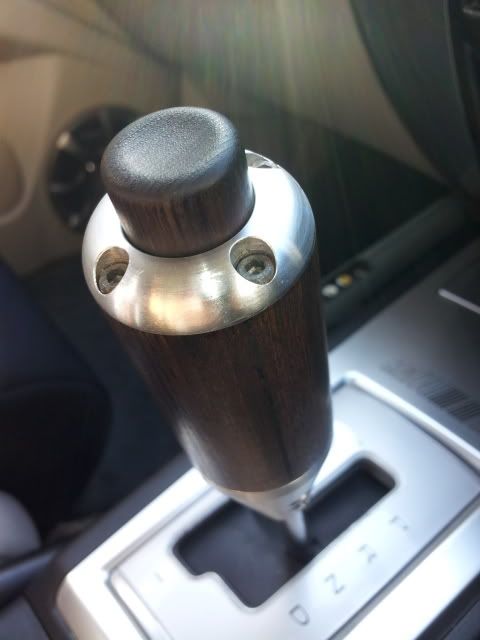

มาลองดูอีกแบบครับ
หลังตกแต่งสติกเกอร์ 3M เรียบร้อย

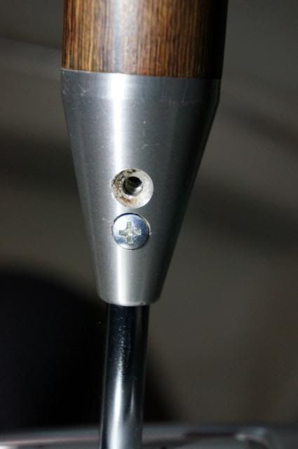

แบบนี้มีรู 2 ข้าง   และที่คันเกียร์ก็มีรูทั้ง 2 ข้างเหมือนกัน(แต่ระยะก้านต้องสูงกว่า  1 ซม. เลยเอาปลอกใส้ปากกามาต่อให้สูงขึ้น)เพื่อให้ได้ระยะรู
ติดตั้งเสร็จแล้วก็จับเต็มมืออีกแบบ
ใส่เล่นไปเล่นมาชอบอันนี้จัง
Note : หัวเกียร์ออโต้ในตลาดแบบกดที่ถูกใจค่อนข้างหายาก  ยิ่งของแท้ยิ่งหาลำบากหน่อยจะมีก็ตามของแต่งรถมือสองที่ติดชุดเกียร์อยู่ ผมก็ไปหาตามนั้นมาแหละ  เพื่อนสมาชิกสนใจ แหกตามแบบง่ายๆก็ยินดีเป็นแนวทางนะครับ
