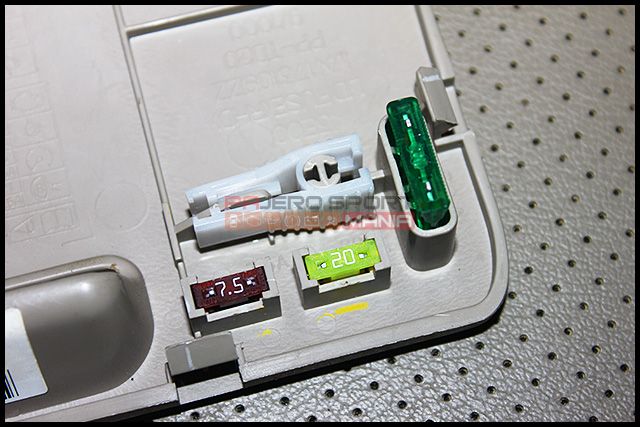

ยังมีตัวสำรองที่ฝาให้แก้ตัว แก้ปัญหาเฉพาะหน้า แต่รถพี่ๆบางคันผมเห็นว่าตัวสำรองมันหายไปหมดแล้วก็มี  :sd42:
พี่อ๊อตครับ ฟิวส์ สำรอง มีอยู่แค่ตามในรูปนี้เท่านั้นรึครับพี่
ใช่ครับ เค้าแถมมาให้สำรองแค่ 3 ตัว  :)

น่าจะรถผมครับ พี่อ๊อด สีเหลือง ละลายอย่างนี้ 2 ครั้งแล้ว เป็นฟิวส์ที่มากับชุดไฟสปอตไลท์หน้าครับ
ยังหาสาเหตุไม่เจอ เลยซื้่อสำรองติดรถไว้หลายตัวครับ
สีเหลือง ขนาด 20A
พวกที่ละลายแต่ไม่ยอมขาด สาเหตุส่วนหนึ่งมาจากฟิวส์คุณภาพไม่ดี
ของแท้มิตซูมีให้เบิกแค่
7.5A สีน้ำตาล ตัวเล็ก 25 บาท
10A สีแดง ตัวเล็ก 15 บาท
20A สีเหลือง ตัวเล็ก 15 บาท
30A สีเขียว ตัวใหญ่ 45 บาท
40A แท่งสี่เหลี่ยม 25 บาท
ไม่มี 20A ตัวใหญ่
พี่สุลองไปดึง 30A ตัวสำรองที่ฝาครอบมาใช้ดูครับ ฟิวส์ของมิตซูเอง คุณภาพดีกว่าแน่นอน
