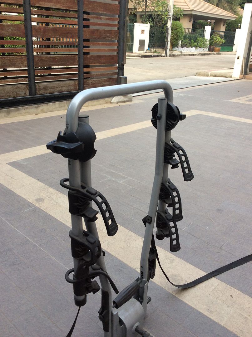

เอาข้อมูลมาให้พี่ปรีครับ ของผมยี่ห้อ Thule แบบแขวนครับ แขวนได้ 3 คัน แต่เท่าที่ลอง 3 คันนี่แน่นมาก และแขวนยากครับ ปกติผมเลยแขวน 2 คัน อีกคันใส่ไว้ในรถ

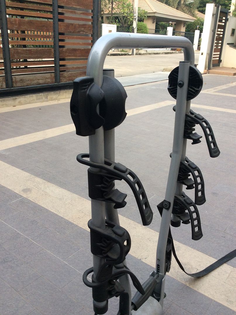

ปกติเจ้าตัวนี้แขนที่เอาไว้แขวนจะพับเก็บไว้ได้แบบนี้ครับ

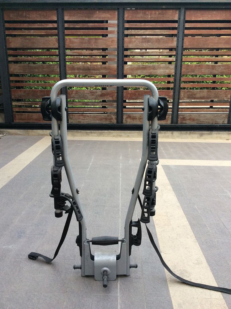

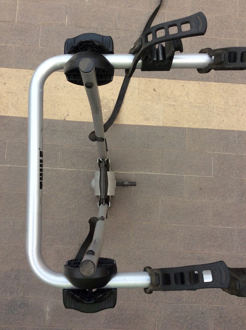

หมุนมาอีกด้านนึง ที่ด้านล่างจะเห็นเป็นกลมๆ เจ้ากลมๆนี่มันเป็นช่องกลมๆครับ สำหรับครอบเจ้าหางลาง พอครอบแล้ว ก็เอา 6 เหลี่ยมไปไขที่อีกด้านนึง (จากรูปด้านบน) ตัวเหล็กมันจะบีบเจ้าหัวบอลจนแน่นครับ

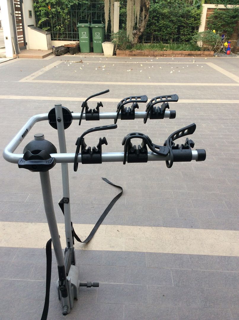

ทีนี้มาดูเจ้าแขนที่ใช้แขวนจักรยานกันบ้างนะครับ แขนตัวนี้จะล็อกหรือปลดล็อกจากแกนหมุนที่อยู่ด้านบน ในรูปข้างล่างถ้าหมุนแบบนี้มันจะล็อกอยู่

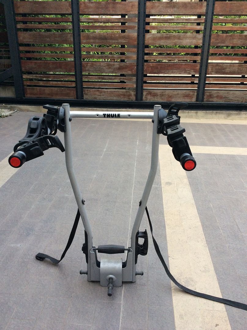

พอหมุนตัวล็อคแล้วแขนจะขยับได้
พอยกแขนขึ้นมาแล้วล็อก ก็พร้อมที่จะแขวนจักรยานแล้วครับ
ถ้าพี่ปรีจะทำแบบนี้ ผมคิดว่าความยากอยู่ที่ยางรัดจักรยานที่อยู่ที่แขนนี่แหละครับ คือการแขวนจักรยานไว้ ต้องมีอะไรซักอย่างรัดมันไว้ให้แน่นหนา ของ Thule เป็นยางครับ และสายรัดสามารถยืดได้ เท่าที่ลองใช้ การรัดค่อนข้างแน่นหนา และการใช้ยางมีข้อดีที่ไม่ทำให้จักรยานเป็นรอยครับ ผมไม่แน่ใจว่ายางแบบนี้จะหาได้หรือไม่นะครับ หรือถ้าใช้เป็นวัสดุอื่นอาจพอได้ แต่ถ้าเป็นเหล็ก หรืออะไรที่แข็ง อาจทำให้จักรยานเป็นรอยเวลาขนได้ครับ
