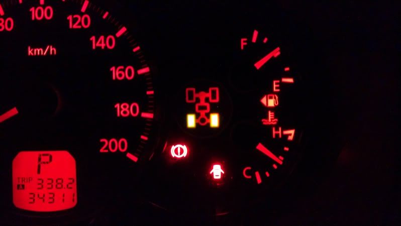

ผู้เขียน หัวข้อ: น้องปา ปี 11 ขับ4x4 (แต่ขับ2wd) ซด 430 ไฟแดงเตือน ผิดปกติไหมครับ  (อ่าน 12002 ครั้ง)
ออฟไลน์ อ๊อฟ บางปะแก้ว
เนื่องจากเห็นบางท่าน ขับได้ 600-650 กิโล เลยเกิดอิจฉา
หันมามองรถเรา ไม่แต่งเดิมๆ เปลี่ยนแค่แม็ก กับ ยาง เป็น 265/70-16 BF KO พร้อมล้อ BRADLEY  ครับผม
ขับไป-กลับ บางปะแก้ว มหาชัย เหยียบไม่เคยเกิน 120  แอร์ 23 องศา ลมยาง 32-33 เปลี่ยนน้ำมันเครื่องศูนย์ ตามระยะ เติมบางจาก
ทำได้ดีที่สุด 420-430 กิโล แตะถังแดง
อยากรู้ว่ารถผมผิดปกติไหมครับ  :L4387:

2.5VG 4x4 (ใช้ขับ2)
บรรทุก ผญ. 2 เด็กเล็ก 2 car seat 2 ของหลังรถอีกเพียบ
นม. shell v-power เต็มถังแค่หัวจ่ายตัด
ติดดันราง กะคันเร่งไฟฟ้า mode 9B ส่วนอื่นๆเดิมหมดยันผบ.  :L2739:
ลมยาง 37 ทุกล้อ
style การขับ ไม่เร่งแบบพรวดพราดค่อยๆเติม มุดไปมุดมา 120-140 km/hrs.
วิ่งจากรังสิตถึง พิดโลก แวะปั๊มไม่ดับเครื่องรวมเกือบๆ30 นาที
ได้มาประมาณนี้ครับ
