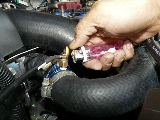

*นำ sensor มาใส่ใน adaptor 34 หรือ 36mm เท่านั้นนะครับที่ใส่ได้กับ Pajero   ผมซื้อแบบ 36 มาครับ
*ใส่ sensor temp ไปแล้วจะโผล่มาประมาณเนี๊ยะ

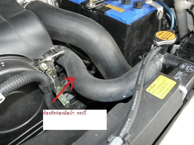

*มาดูที่รถ กัน  คงต้องตัดท่อตำแหน่งนี้  เพราะมีส่วนโค้งน้อยสุด

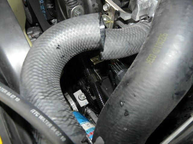

*ลงมีดเลย  น้ำแตกจนน่าตกใจ แต่ไม่เป็นไรมาก ครับ  เดี๋ยวค่อยเติม
*ขาดแล้ว ประมาณนี้

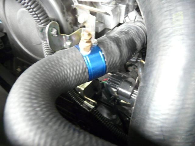

*เอาสายรัดท่อที่ให้มาในกล่อง  มาสวมเข้าไปก่อน

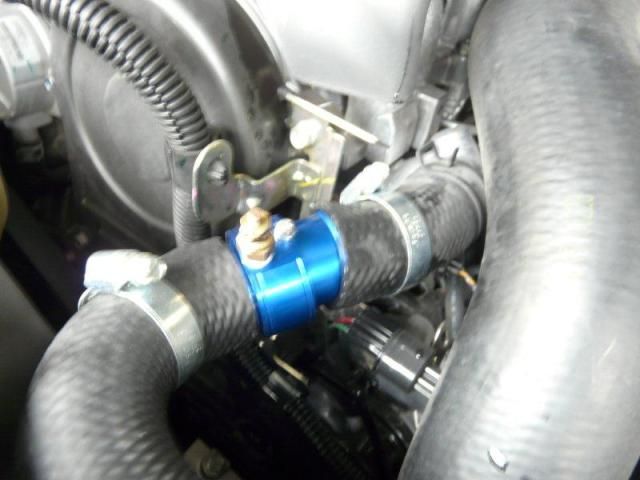

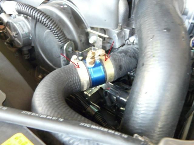

*นำ adaptor มาสวมใส่   ขนาด 36 มม.  ใส่ยากน่าดู

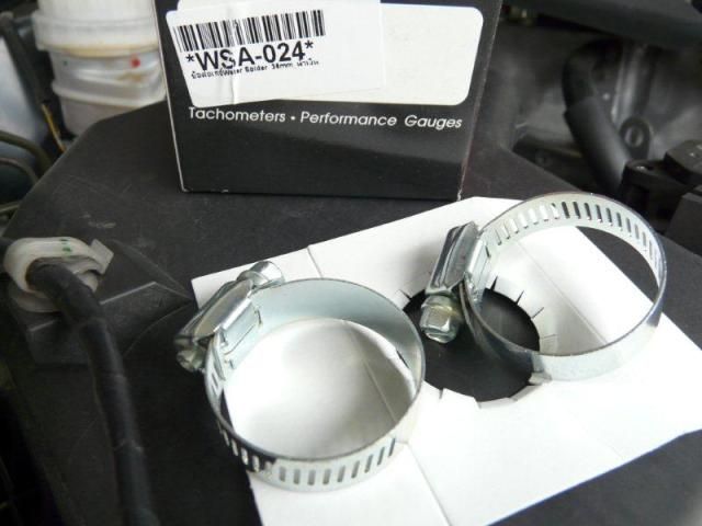

**ปัญหาเกิดแล้ว  สายรัดที่ให้มารัดไม่ได้ท่อเบ่งใหญ่ไปนิด
**ต้องหาของในบ้านมาใส่แทน  ใหญ่กว่าอีกหน่อย
**ตัวเนี่ยที่แถมมา  ใส่ไม่ได้ครับ   แต่ถ้าซื้อตัว 40 มม.ผมว่าสายรัดใช้ได้   แต่ท่อ 40 มม.   จะเบ่งไหวไหม   ขนาดผม 36 มม.  แทบแย่

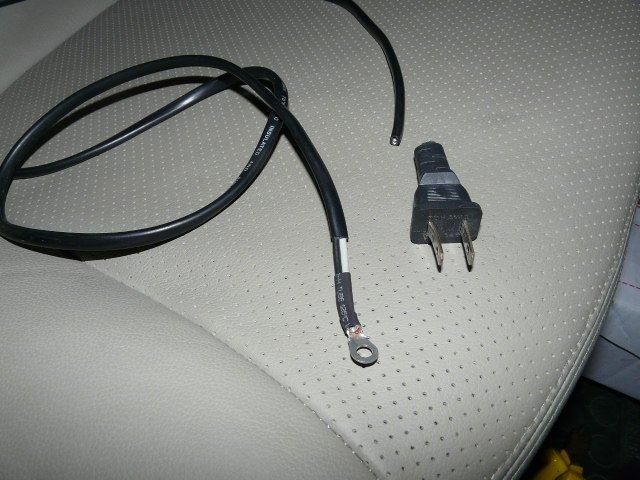

** หาสายไฟ ในบ้าน  มา DIY ต่อ  อิ  อิ   ประหยัดงบ   ใส่หางปลา   หุ้มท่อหด  ร้อยท่อพลาสติก  OK ล่ะ

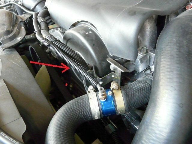

*ร้อยปลอกพาสติก  เดินไปตามแนวเดิมของสายหลังหม้อน้ำ

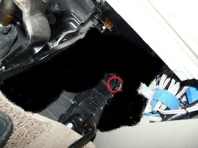

*เจาะเข้ารูประจำ  นัก DIY  ยัดกันเข้าไปมีรูไม่ได้  เจาะแหลก 5555
*โผล่มาข้างใน ตรงนี้   (ขออภัยสีดำ  พอดีลบภาพอุจาดตา   ที่เก็บเขี้ยวเล็บแมวป่า สาธุ

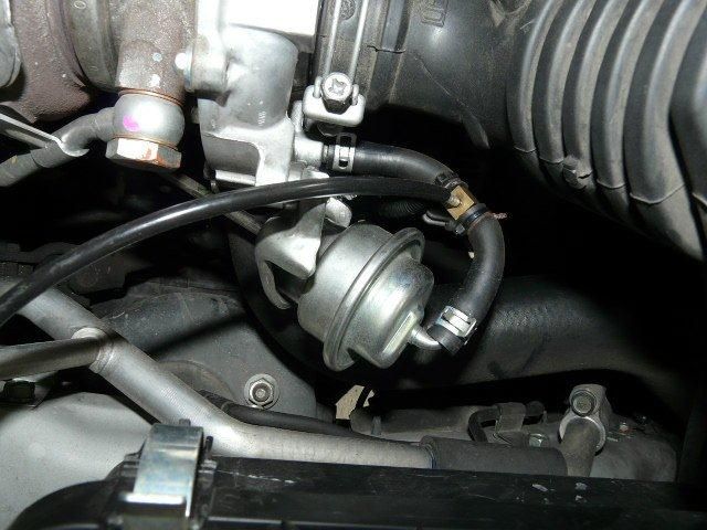

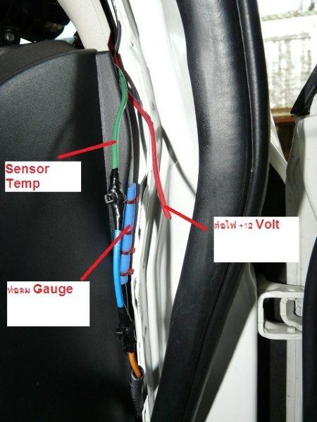

*มาตัดต่อสายไฟ  ตรงแผงที่ทำเตรียมไว้ก่อนหน้านี้   ทั้งท่อลม Boost   สาย Sensor Temp  มารอต่อพร้อมกัน
*สายลม Boost ก็ต่อสามทางตรงนี้เลย   แล้วเอาเข้าในรถรูเดี๋ยวกันนั่นแหละ
*เสร็จแล้ว  ปิดยาง  งานเนียนดีไร้การมองเห็นของสายไฟ
