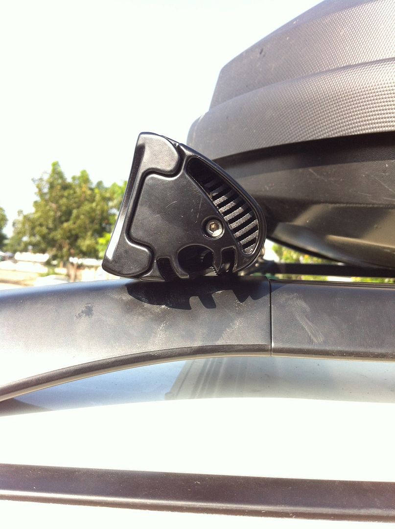

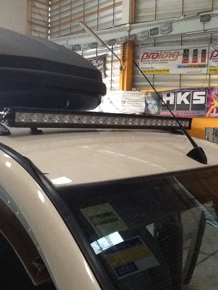

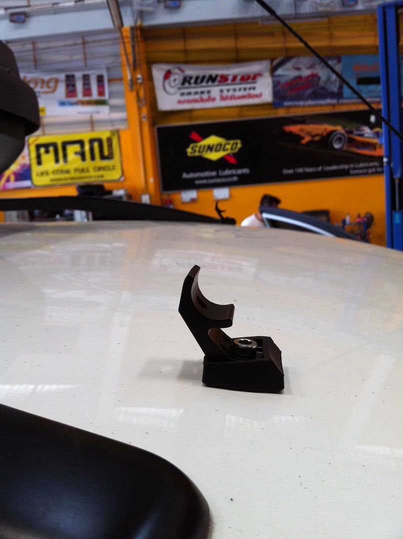

ที่ต้องอยู่ตำแหน่งนี้เพราะเจ้า roof box นั่นแหละครับ มันกินพื้นที่ไปหมด .... ทีนี้เจ้า light bar เลยต้องขยับมาอยู่ตรงนี้ แต่ปัญหามันอยู่ที่ว่า ตรงตำแหน่งที่ light bar วางอยู่นั้น ตรงชิ้นส่วนคานหลังคมตรงนั้นดันเป็น "พลาสติก" ครับ  :L2739: :L2739: .... มันไม่ใช่เหล็กครับตรงนั้น เป็นแค่พลาสติกหุ้มขายึดอยู่ด้านใน ..... ปัญหานี้รู้ตั้งแต่เมื่อวานที่ไปหาช่างช่วยให้ดูให้แล้วครับ
ดังนั้นขายึดจะมาหนึบกับคานหลังคาตรงตำแหน่งที่ไฟวางอยู่ไม่ได้ พลาสติกไม่แข็งแรงพอครับ ..... แผนของผมคือ ทำขายึดเลือนมาทางขวาจากในรูป ให้ขายึดมาจับอยู่ตรงส่วนที่เป็นเหล็ก เสร็จแล้วทำเหล็กยื่นออกไปข้างหน้า เพื่อเป็นฐานรองสำหรับยึดน็อตของฐานไฟ
ผมเอาไอเดียนี้ไปปรึกษากับพี่ที่เป็นเจ้าของโรงงานเหล็ก ....  พี่เขาบอกว่าถ้าจะทำจริงๆก็น่าจะพอทำได้ โดยพับเหล็กเป็นตัว U ครอบคานหลังคาไว้ ใช้น็อตยึดขันแน่น 2 ตัว ด้านบนก็ทำเหล็กยื่นไปเป็นฐานอย่างที่ผมว่า .... แต่พี่เขาก็ไม่แน่ใจ เพราะงานแบบนี้ไม่ง่ายนัก เขาอยากให้ช่างของเขาดูก่อน .... ตอนแรกนึกว่าต้องไปถึงสระบุรี แต่ช่างของพี่เขามาเก็บงานให้ลูกค้าอยู่แถวปทุมฯ ผมก็เลยขับรถไปหาช่างของพี่เขาแถวตัวเมืองปทุม (พี่เขาก็ตามมาด้วย)

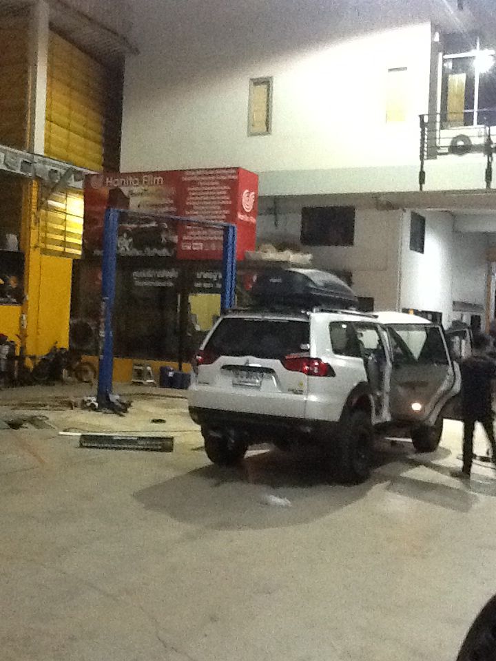

พอเข้าไปถึงร้าน (ร้านอยู่บ้านโป่ง ควบจากปทุมฯมาบ้านโป่งเลยทีนี้) ก็ได้คุยกับเจ้าของร้าน บอกถึงความต้องการและปัญหาเหมือนเดิม หลังจากคุยกันพักใหญ่ เจ้าของร้านเสนอไอเดียแบบนี้ครับ
มาถึงก็จอดพักไว้แถวนี้ก่อน ระหว่างเดินไปคุยกับเจ้าของร้าน

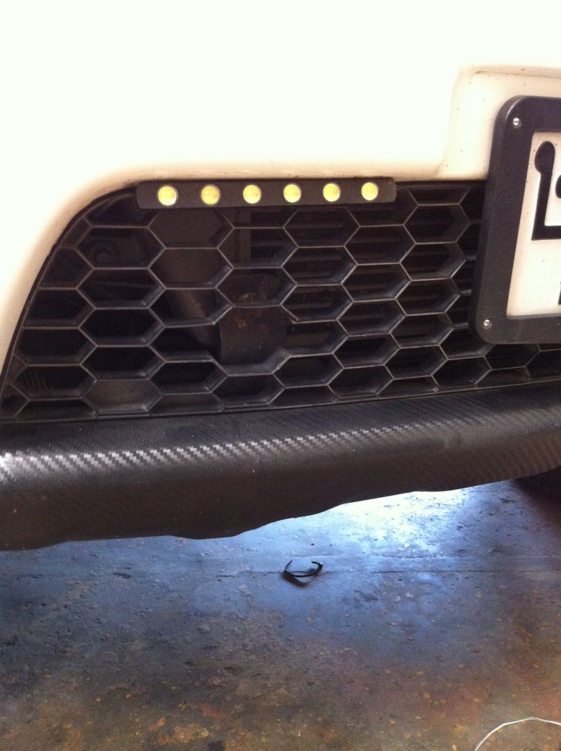

ไอเดียแรกเลย ... เจ้าของร้านบอกว่าไม่แนะนำให้ติดบนหลังคา เพราะตำรวจเห็นเจ้าไฟแบบนี้เข้าละก็ โดนจับแน่ๆ เจ้าของร้านแนะนำให้เอาลงมาติดตรงตะแกรงรังผึ้งด้านล่าง โดยตัดรังผึ้งออก และติดให้ซ่อนเข้าไปด้านในให้มากที่สุด (ให้มันโผล่ออกมาน้อยที่สุด)
ตำแหน่งนี้แหละครับ ที่เขาเลือกตำแหน่งนี้ เพราะว่าเห็นผมตัดรังผึ้งแหว่งๆไว้แบบนี้อยู่แล้ว และเห็นขายึดด้านในมีอยู่แล้ว

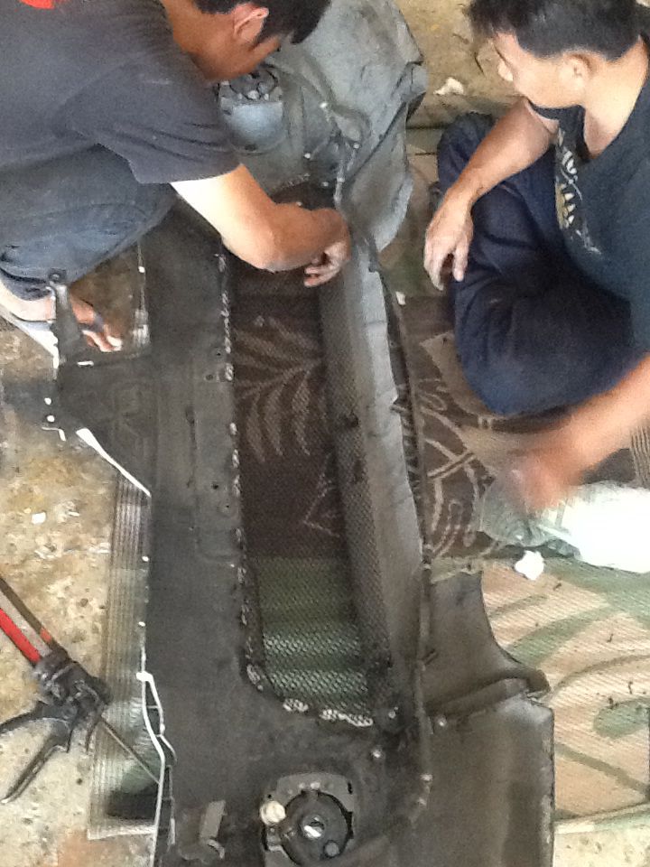

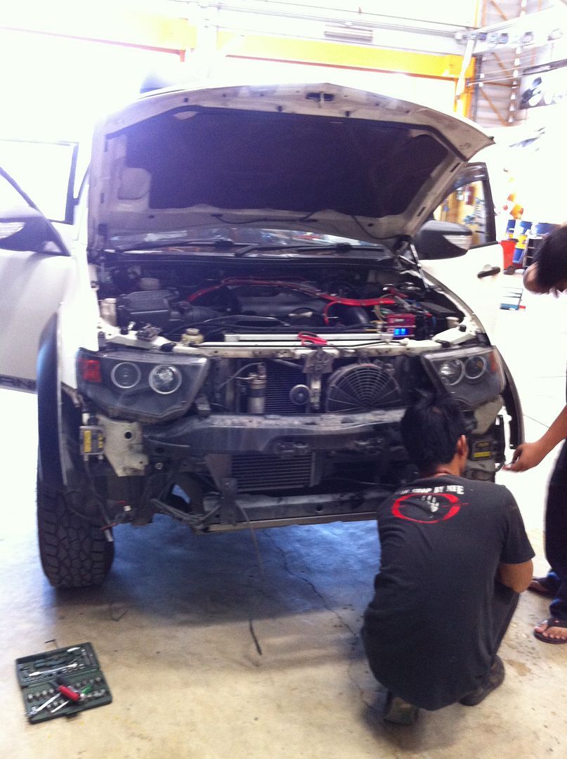

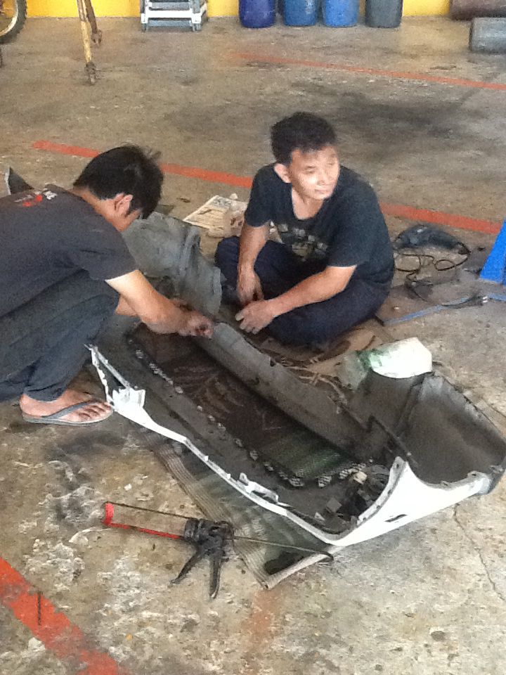

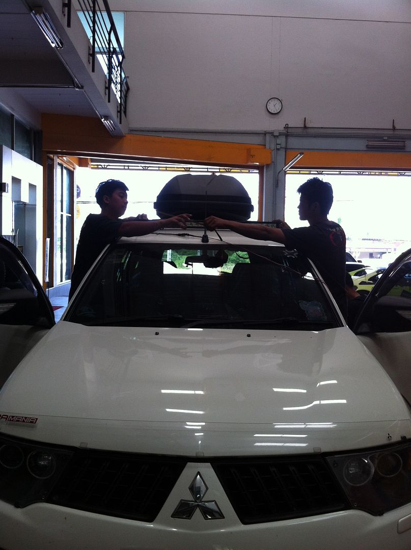

เลยจัดการรื้อกันชนหน้าออกทั้งแผงเลยครับ เพื่อลองดูจุดยึด และระยะการติดตั้ง.... เลยกลายเป็นงานช้างเลยทีนี้  :L4386: :L4386:
ช่างก็พยายามดูจุดยึด และระยะที่จะสามารถซ่อนเข้าไปในกันชนให้ได้มากที่สุด
ช่างอีกส่วนก็มาเช็คพื้นที่ตรงกันชนหน้าว่าจะผ่ารังผึ้งออกยังงัยให้สวย

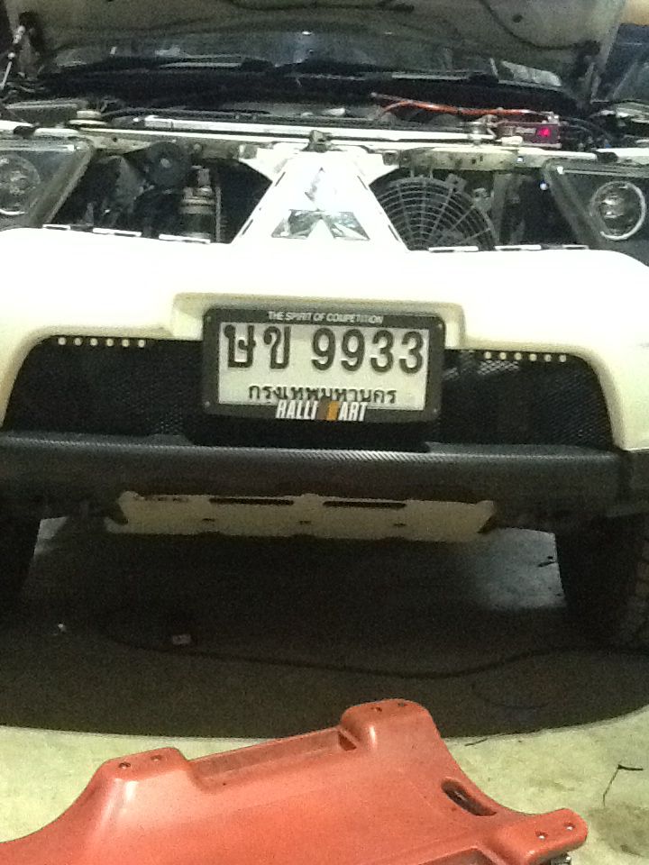

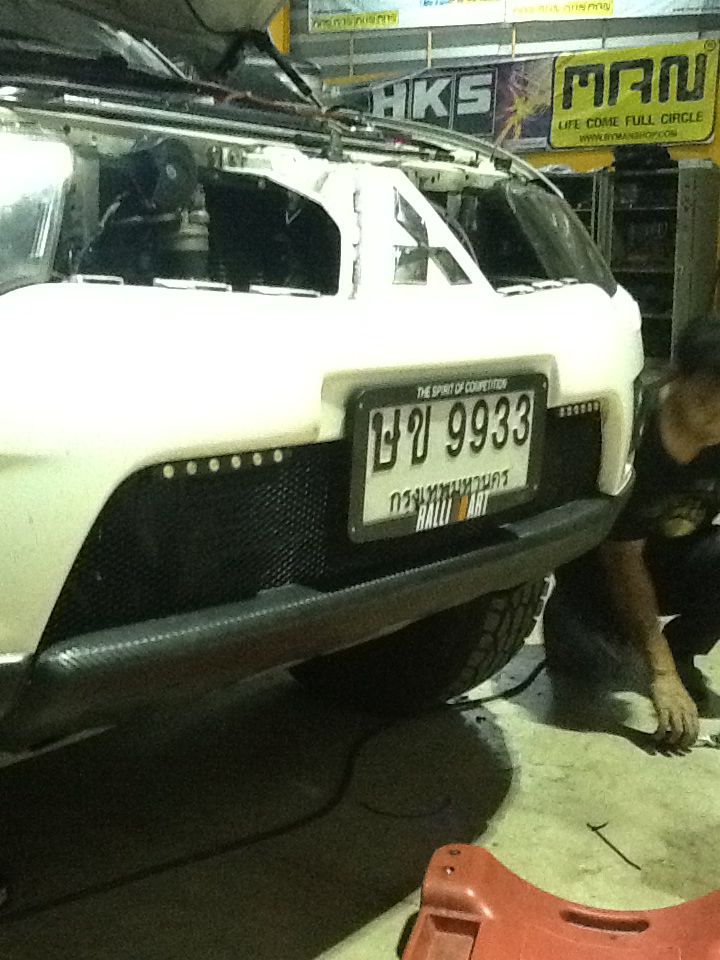

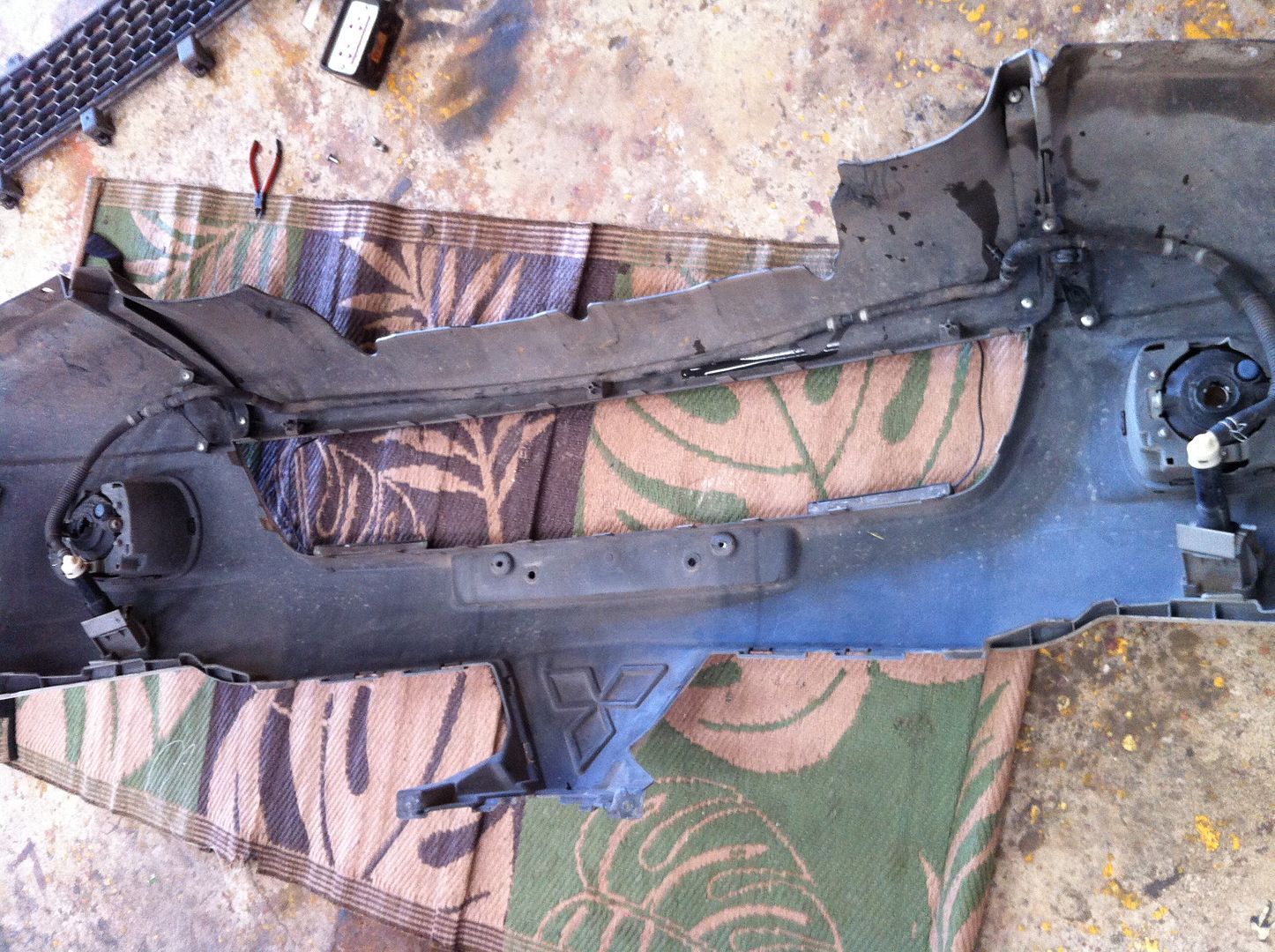

คิดว่าไอ้ไฟนี่สงสัยจะไม่มีวาสนาต่อกันซะแล้ว ... แต่ไหนๆ ก็ถ่อมาถึงบ้านโป่งแล้ว รถก็รื้อออกมาแล้ว จะกลับบ้านมือเปล่าก็กะไรอยู่ เลยขอใช้บริการเขาซักหน่อย ให้เขาเอาไอ้รังผึ้งแหว่งๆของผมออกไป แล้วเปลี่ยนเป็นตะแกรงซะเลย (แบบตะแกรงนี่เลยเห็นที่กระจังหน้ารถพี่วีมาแล้ว ก็สวยดี เขาทำได้เนียนใช้ได้เลยครับ) ก็เลยจัดการได้  :L6415: มาหนึ่งอย่างละ
เลยจัดการรื้อตะแกรงรังผึ้งออก
และจัดการติดตะแกรงเข้าไปแทน มีปัญหาในการติดตั้งนิดหน่อย เพราะเจ้าตัวแผงรังผึ้งมันดันมีตัวล็อคสายฉีดน้ำไฟหน้าด้วย เลยต้องมีการถอดชิ้นส่วนมาโมกันเล็กน้อยเหมือนกัน

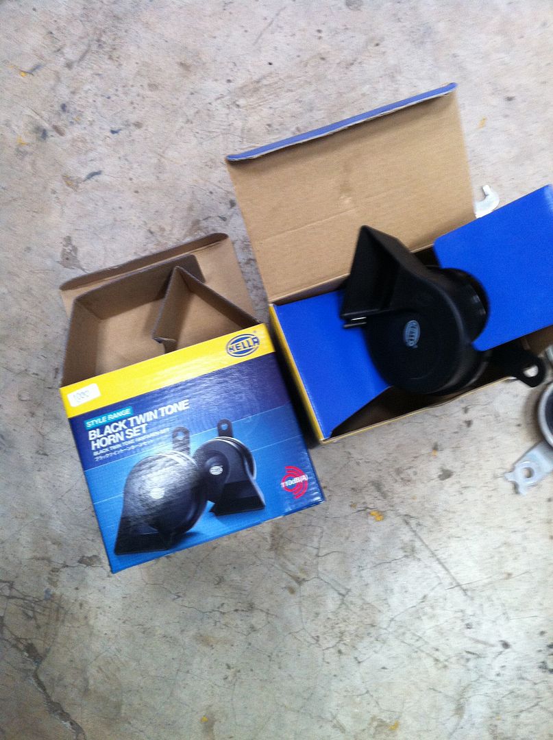

ระหว่างรอตะแกรงรังผึ้ง ก็คิดเรื่องติดตั้งไฟไป ปรึกษากับเจ้าของร้านไป เซ้งๆก็เดินไปเดินมา ไปเห็นเจ้านี่เข้า
ไหนๆก็รื้อออกมาทั้งหน้าแล้ว .... เพิ่งเห็นกระทู้ถามถึงการเปลี่ยนแตรด้วย ยังไม่ได้อ่านละเอียด ไม่ค่อยรู้เรื่อง แต่รถรื้อไปแล้ว ก็จัดมา จะได้รื้อครั้งเดียว ....  :L6415: ไปอีก 1 รายการ

เจ้าตัวตะแกรงที่ติดแทนรังผึ้งพอเสร็จแล้วก็จะเป็นแบบนี้ (ข้ามเอาตอนติดตั้งเสร็จแล้วมาให้ดูก่อน ติดตั้งเสร็จแสงเริ่มน้อย ถ่ายแล้วมองไม่เห็นตะแกรงเลย)

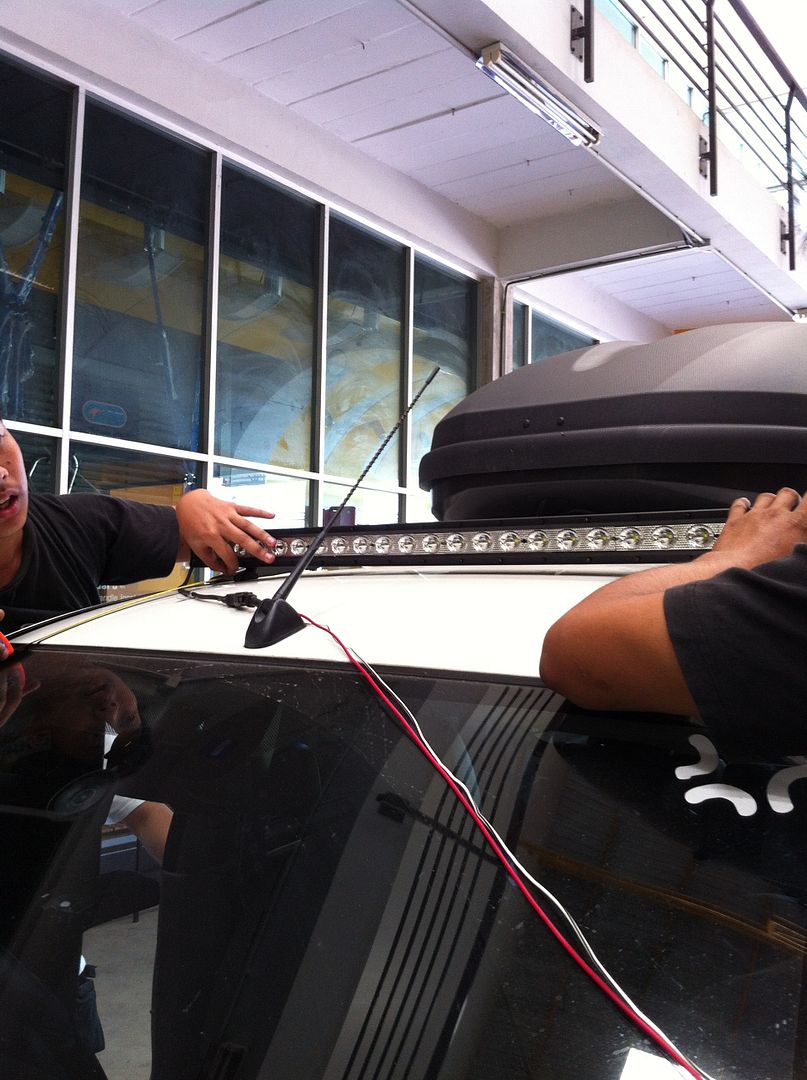

ให้ผมเลือก 1 ใน 2 วิธี ..... ผมเลยเลือก "เจาะหลังคา" ไปเลยครับ ไหนๆ ก็ไหนๆแล้ว ทั้ง 2 วิธี หลังคาผมเป็นแผลทั้งคู่ งั้นขอเลือกเอาแบบงานเนียนๆดีกว่า ผมดูแล้วการทำฐานเหล็ก ยังงัยก็คงไม่เนียนแน่ๆ.... เอาละครับ เจาะเป็นเจาะ  เผื่ออนาคตจะเจาะ Sun roof มันซะเลย :sd27: :sd27:  :L2754: :L2754:
อันดับแรกต้องหาตำแหน่งที่เหมาะสมในการเจาะซะก่อน เพราะมันหมายถึงระดับของไฟด้วย ไฟตัวนี้ปรับระดับไม่ค่อยได้ครับ ได้นิดหน่อยเท่านั้น และหลังคาเรามี slop ดังนั้นตำแหน่งที่เจาะ จะเป็นตัวกำหนดแนวของไฟด้วย
ต่อตรงกับแบต เปิดไฟทดสอบระดับไฟก่อน
ไฟค่อนข้างสว่างมาก ถ้ายืนมองตรงๆนี่แสบตาใช้ได้เลยครับ  :L2736:

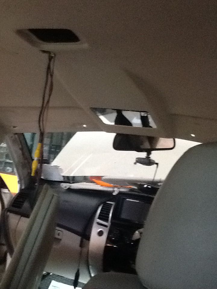

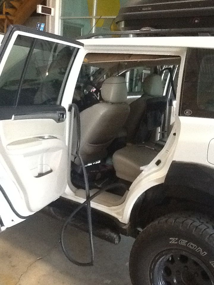

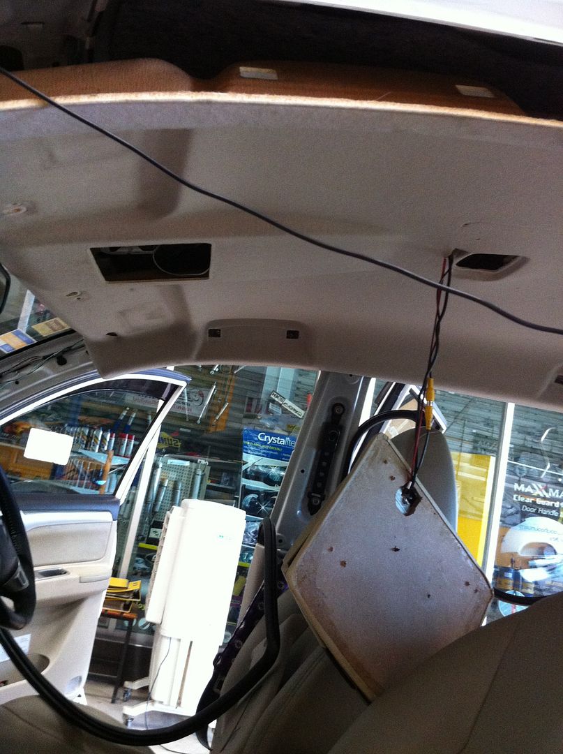

การเจาะดูเหมือนจะเป็นงานง่ายกว่า .... แต่พอเอาเข้าจริง มันก็งานช้างใช่เล่น เพราะการจะเจาะนั้นจะต้องรือเพดานห้องโดยสารทั้งหมดออกมา ... เพื่อนำเอาแผ่นเหล็กที่สตาฟเกลียวกับน็อตตัวเมียไปติดไว้ก่อน ทั้งนี้เพื่อกระจายแรงดึงให้กระจายออก ไม่งั้นมีหวังน็อตยึดกระชากหลังคาโก่งแน่ๆ
สภาพที่โดนรื้อเพดาน  :L4386: :L4386:
Re: โปรเจคต่อไปของปาออสซี่ ส่งท้ายปี 2013
« ตอบกลับ #33 เมื่อ: 6 พฤศจิกายน 2013, 00:51:36 »

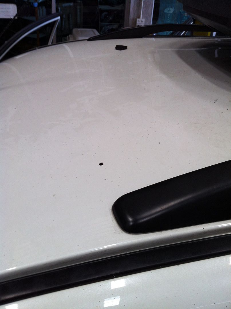

จากนั้นก็ทำการเจาะเลยครับ ที่รื้อกันแหลกราญก็เพื่อเจ้ารูเล็กๆแค่นี้แหละครับ  :sd06:
จากนั้นก็เอาขายึดไฟมาติดตั้งได้เลย (ให้เขาเอาน้ำยากันสนิมทาให้เรียบร้อย) โดยที่ฐานนั้นจะเป็นลูกยางรองน็อตอยู่ เพื่อกันน้ำเข้า ขันน็อตให้แน่น น็อตจะกดลูกยางให้เข้าไปอุดรูน็อตให้สนิท ... แต่ผมยังไม่มั่นใจ เลยให้เขายิงซิลิโคนบางๆอีกชั้น กันหลุด และกันน้ำเข้าด้วยครับ

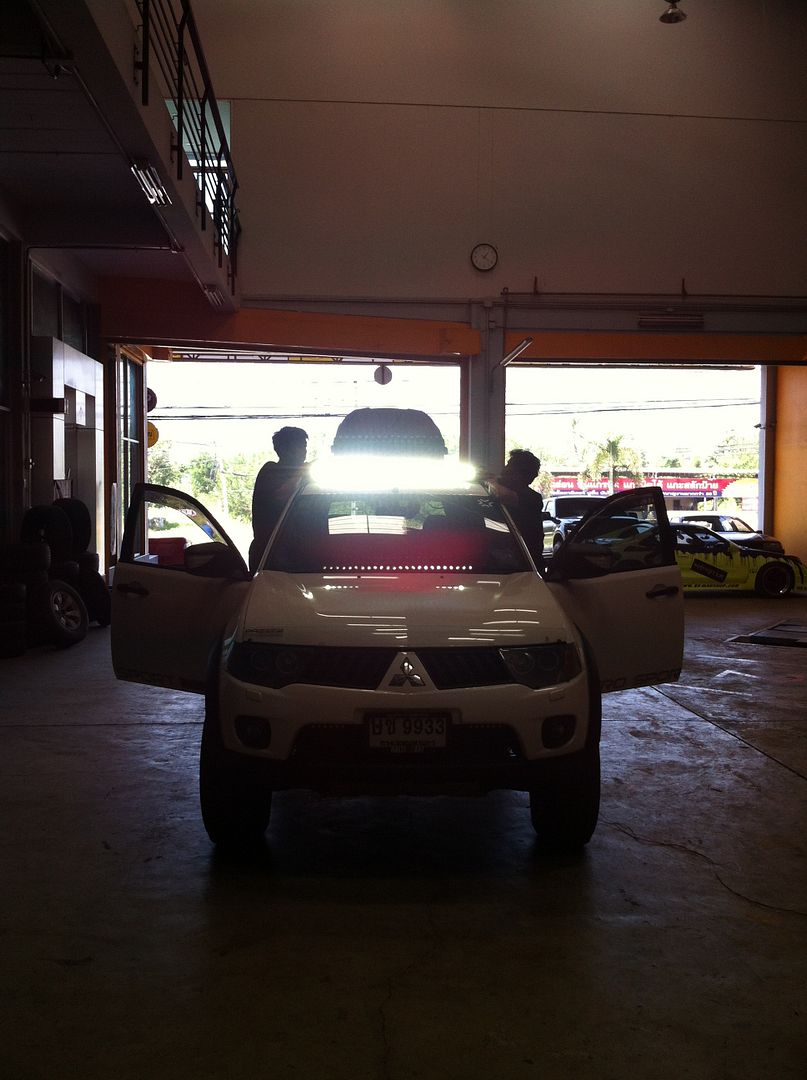

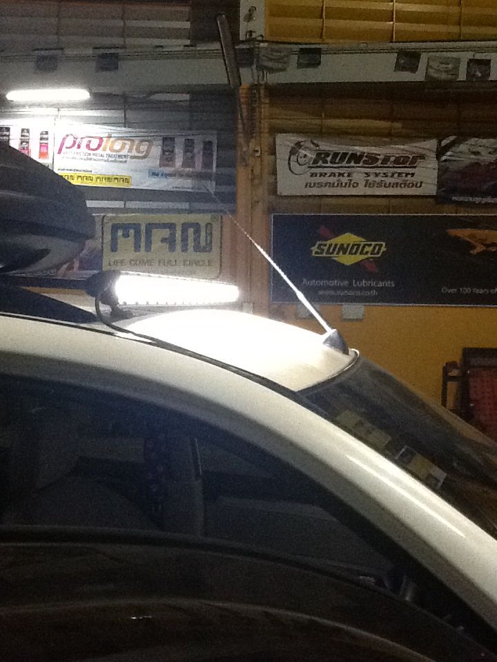

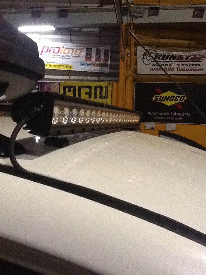

เมื่อติดตั้งฐานเสร็จก็ประกอบไฟเข้าไป หน้าตาก็จะออกมาเป็นแบบนี้
« ตอบกลับ #34 เมื่อ: 6 พฤศจิกายน 2013, 00:54:01 »
จากนั้นก็เดินไฟเข้าสวิทช์ครับ ใช้เวลาอยู่พอสมควรสำหรับงานเดินสายไฟ ... เสร็จแล้วก็เปิดทดสอบกันเลย
ถ่ายจากด้านหน้าไม่ได้เลยครับ เพราะมันจะย้อนแสงสุดๆ
แนวไฟที่ส่องออไปครับ รถผมจอดอยู่ห่างจากน้องเบนส์ข้างหน้าประมาณซัก7-8 เมตรได้
อยู่ในป่าจะสว่างมากแค่ไหนยังไม่แน่ใจ แต่ที่แน่ๆ ถ้าเปิดในเมืองสงสัยจะโดนยิงชัวร์  :L2754: :L2754:

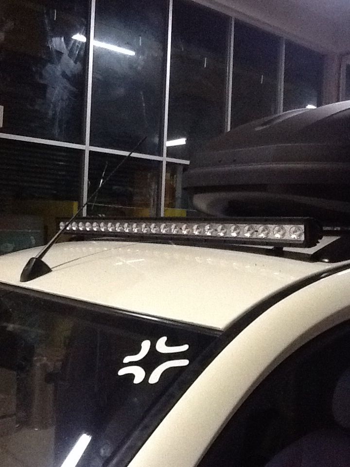

« ตอบกลับ #35 เมื่อ: 6 พฤศจิกายน 2013, 00:57:59 »

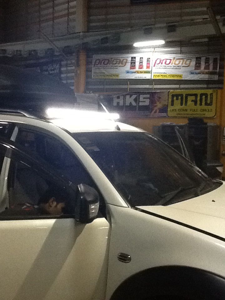

เอาภาพตอนพึ่งติดตั้งเสร็จมาให้ชมกันอีกทีนึง
มองไกลๆ ก็ไม่สะดุดตาเท่าไหร่ แต่ถ้ามองใกล้ๆ ไม่รอดพี่ตำรวจชัว  :L4391: :L4391:

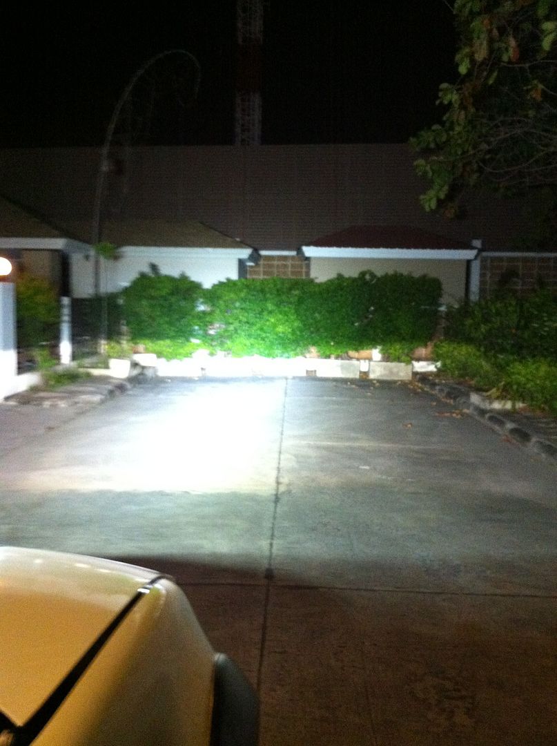

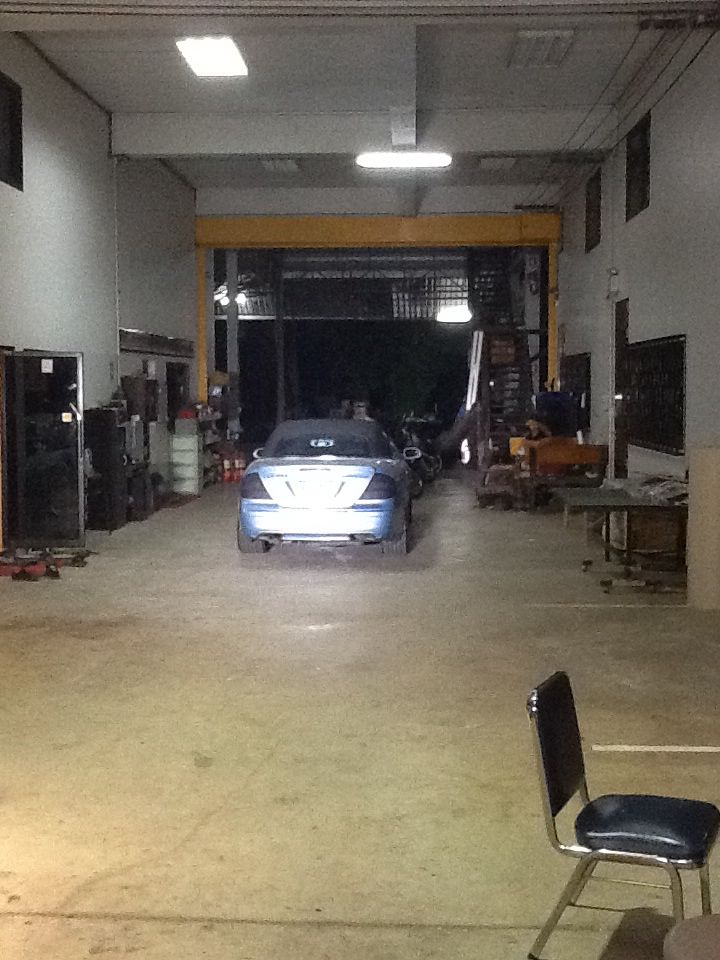

ตอนขับรถกลับมาถึงบ้าน ได้มีโอกาสทดสอบไฟตรงบริเวณหน้าบ้าน
นี่คือตอนที่ผมเปิดไฟใหญ่อย่างเดียว
นี่คือตอนที่ผมเปิดไฟใหญ่ พร้อมไฟ light bar
ความสว่างถือว่าใช้ได้เลยครับ แต่คงได้เปิดตอนเข้าป่าอย่างเดียว เพราะแสงมันกระจายไปพอควร ถ้ามีรถวิ่งสวนมานี้เจอแสงเข้าไปตาแทบบอด
