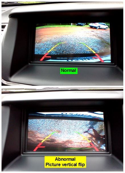

แต่ผมมีปัญหาอีกหน่อยครับ เจอปัญหาว่า ภาพของกล้องที่แสดงออกมาบางครั้งก็ปกติ บางครั้งภาพกลับหัวครับ
มีใครเคยเป็นบ้างครับ แล้วแก้ไขกันอย่างไรครับ

อุย.....ยังไม่เคยเจอครับ ของผมที่เจอคือบางทีติดปกติ บางทีติดแบบกระพริบ แต่เป็นบ้างไม่เป็นบ้าง ยังไม่เคยแก้ไขครับ

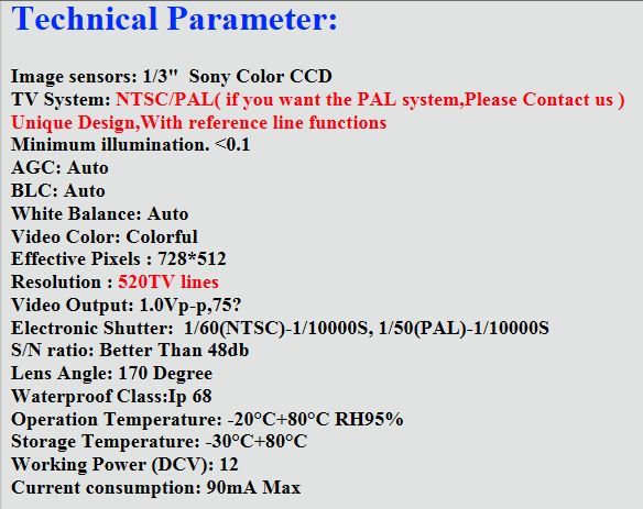

พอดีผม Bid มาอ่ะครับมันไม่มียี่ห้อบอกอ่ะครับ
Spec. ผมไป Crop มาประมาณนี้อ่ะครับ

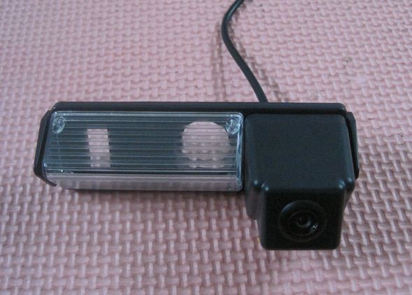

ตัวกล้องเป็นแบบนี้ครับ

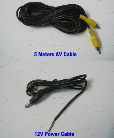

สายสัญญาณภาพ ผมตัดแล้วต่อครับ กลางต่อกลางแล้วใส่ท่อหด ชิลต่อชิลแล้วก็ใส่ท่อหดครับที่ต้องตัดเพราะสอดสายผ่านท่อยางไม่ได้ครับ
และผมก็ซื้อสายสัญาณมาต่อเพิ่มความยาวต่อด้วยตัว Connector แล้วลอดสายไปตามกาบประตูเพื่อไปเสียบกับจอ
ส่วนสายกราวต่อตรงกับ Body (สายที่มากับกล้อง)
ส่วนสายไฟผมต่อสายให้ยาวขึ้น(บัดกรี+ท่อหด) เพื่อนำมาจั๊มกับสายไปตรงช่องแม่แรง แล้วค่อยไปจั๊มไฟถอยหลังจากด้านหน้ารถเพื่อจ่ายเข้าสายเดียวกันกับที่ช่องแม่แรง(เส้นเดียวกับที่พี่อ๊อดใช้ครับ)
ไม่รู้ว่าจะเกี่ยวกันหรือเปล่า เพื่อเป็นข้อมูลในการต่อครับ ต้องรบกวนพี่ทศช่วยวิเคราะห์ด้วยครับ

อาการภาพกลับหัวอาจจะเป็นปัญหาที่ตัวกล้องครับ (เนื่องจากเป็นบ้างไม่เป็นบ้าง)
หากเจอบ่อยๆลองขยับตัวกล่องวงจรที่ต่อมาจากตัวกล้องดูครับ
กล้องบางตัวผมเคยเจออาการสลับซ้าย-ขวา น่าจะเป็นที่วงจรในกล่องที่ว่าประกอบไว้ไม่ดี ขยับแล้วก็หาย แต่ซักพักก็มีอาการอีก สุดท้ายทิ้งครับ
อ้อ มีอาการภาพไมติดบางครั้งด้วยไหมครับ

ยังไม่เจออาการไม่มีภาพครับ เป็นแค่ภาพกลับหัวครับ
ผมติดต่อ Seller ไปแล้วครับน่าจะได้ตัวใหม่มาทดแทนครับ
น่าจะเกิดจากตัวกล้องที่มีปัญหาไม่น่าจะเกิดจากการต่อครับ
