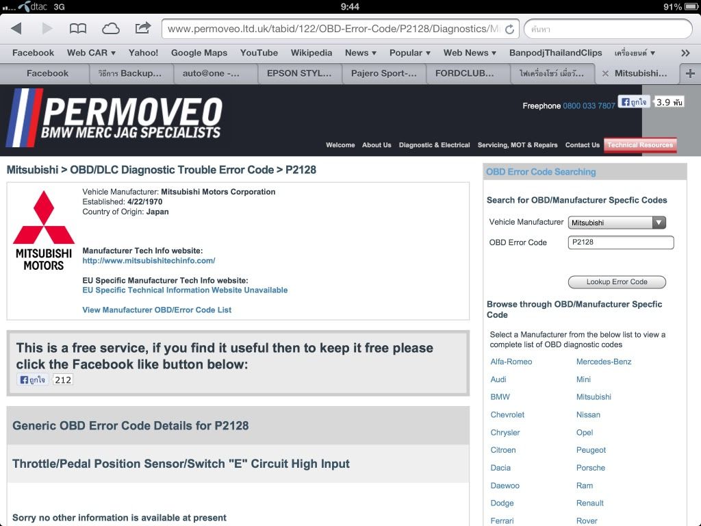

ต้องขออภัยครับผมจำผิด
เอามาให้ดูใหม่ครับ
Code 2198 = แนะนำให้ทำความสะอาด Air Flow
Code 2128 = สัญญาณที่คันเร่งมีปัญหา
ใครทราบวิธีแก้ไข,รบกวนบอกด้วยครับ
ผมก็เป็นมา 2 ครั้งแล้ว…อิอิ
