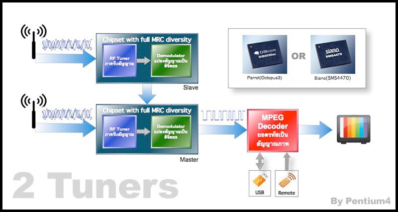

ผมกลับไม่เจออาการที่ว่า เมื่อผมได้มาลองกับกล่อง 2 Tuners และ 4 Tuners ของยี่ห้อที่ผมได้มาทดสอบตัวต่อไปนี้
ตัวแรก รุ่น 2 Tuners (เป็นกล่องที่โรงงานทำให้กับหลายๆยี่ห้อ แต่ที่ผมได้มา เพิ่งถูกตั้งยี่ห้อหมาดๆในนาม G-Speed)
แน่นอนว่ามี 2 chipset ทำงานแบบ MRC ในตัวกล่อง
ซึ่งการทำงานของกล่องเป็นไปตามโครงสร้างนี้ ตามที่ได้เคยเอ่ยไปแล้ว
ส่วนรุ่น 4 Tuners จะได้ตามมาทดสอบกันไม่นานนี้

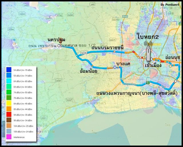

เฟสที่ 2 เป็นการทดสอบการรับสัญญาณระยะกลางและในเมือง
ซึ่งในเส้นทางจะมีระยะห่างจากเสาส่งรัศมีตั้งแต่ 1 ถึง 40 กิโลเมตร
- มีทั้งการวิ่งหันหน้ารถเข้าหาเสาส่งในระยะกลาง (ห่างเสาส่ง 10-50 กิโลเมตร)
- การวิ่งออกจากเสาส่ง โดยหันหลังรถให้เสาส่งในระยะกลาง (ห่างเสาส่ง 15-50 กิโลเมตร)
- การวิ่งในแนวหันด้านข้างของรถให้เสาส่งในระยะกลาง (ห่างเสาส่ง 15-20 กิโลเมตร)
- การวิ่งในเมือง รัศมีเสาส่ง 1-10 กิโลเมตร
ด้วยเส้นทางกว่า 180 กิโลเมตร เช่นเคย มีการใช้ความเร็วต่างๆกัน สลับกับการจอดหยุดนิ่ง
มีการเลือกรับสัญญาณสลับกันระหว่าง MUX 2 กองทัพบก กับ MUX 4 TPBS
โดยเลือกรับช่อง 3HD และ 7HD เป็นหลัก
ระยะห่างเสาส่งขนาดนี้จนถึงเข้าเมือง วิ่งใต้ถนนลอยฟ้า มีตึกสูงให้สะท้อนคลื่นบังคลื่น จุดอับสัญญาณมากมาย
เรียกว่าได้เจอทุกรูปแบบ และถือเป็นการทดสอบเพื่อวัดประสิทธิภาพภาครับของกล่องเพื่อใช้ในชีวิตประจำวันจริงๆอย่างแท้จริง
ซึ่งเฟส 2 นี้ ผมมักจะใช้ในการตัดสินกล่องและเสาที่ทำการทดสอบ ว่า ผ่าน ไม่ผ่าน หรือผมยอมรับได้แค่ไหน
