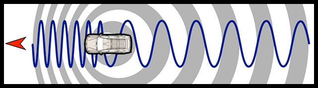

เวลาเห็นใครทดสอบรับสัญญาณทีวีด้วยการขับรถเร็วๆ สิ่งนึงที่เราต้องรู้ด้วยคือ เค้าขับรถในทิศทางไหนเมื่อเทียบกับเสาส่ง
- วิ่งเข้าหาเสาส่ง
- วิ่งออกจากเสาส่ง
- วิ่งในแนวเสาส่งอยู่ด้านข้าง
เพราะนี่คือหนี่งในหลายๆตัวแปร ที่จะมาลดทอนสัญญาณทีวี
เราเรียกมันว่า ปรากฏการณ์ Doppler Effect(ดอปเปอร์ เอฟเฟค)
