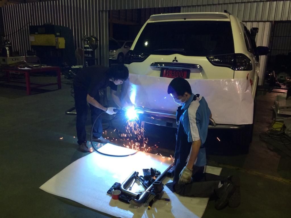

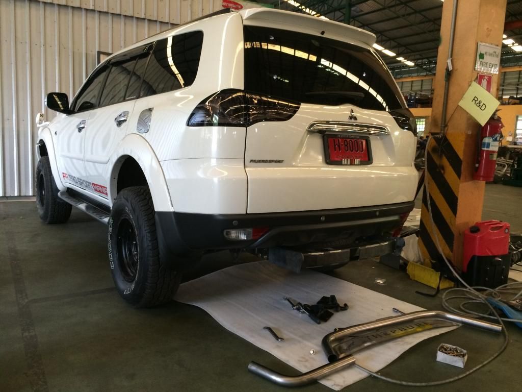

ใส่เสร็จ ขออวดโฉมหน่อยครับ พี่ตุ้ย
Re: --- พลพรรค รัก ฅน มี D ( จุดรวมพล )
« ตอบกลับ #345 เมื่อ: 16 พฤษภาคม 2014, 19:44:41 »
แค่วางท่อบน เซนเซอร์ร้องรัวตลอดเลยครับพี่โต้ง ต้องลองเป็น10เที่ยว จึงหายร้อง
พอหายร้องก็ถอดออกมาประกอบร่างข้างนอกต่อครับ ทำใหม่หมดชิ้นต่อชิ้นครับ
« ตอบกลับ #346 เมื่อ: 16 พฤษภาคม 2014, 19:47:19 »
ทดลองเสียงเซนเซอร์หลังทีละสเต็ป ก่อนจะถอดออกมาประกอบร่าง ตัดแต่งทีละชิ้น ทำใหม่ครั้งแรกทั้งหมดครับ

พี่ตุ้ย ท่อขนาดกี่นิ้วครับ และเป็นท่ออะไรครับ
ท่อเหล็ก 2นิ้ว หนา 2มม. ครับพี่เบส
ออฟไลน์ เบส บ้านบึง
  • กระทู้: 437
« ตอบกลับ #350 เมื่อ: 16 พฤษภาคม 2014, 21:02:24 »
ท่อดูเหมือนจะบางไปครับ ไม่ค่อยแข็งแรง
ท่อชนิดนี้ไม่เหมาะใช้รับแรงกระแทกครับ
ปกติงานพวกนี้ที่เห็นจะใช้ท่อ sgp เป็นท่อ เกรดต่ำที่สุดสำหรับงานโครงสร้าง  ความหนาประมาณ 3.8 มม ยังแข็งแรงกว่าเยอะ ถ้าเลี่ยงไม่ได้ก็หา ring สัก4 -5 อัน มาสวมท่อแล้วเชื่อม รูปร่างจะเหมือน ก้างปลา เป็นความเห็นส่วนตัวครับ  อยากให้รถพี่ตุ้ยออกมาหล่อสุดๆครับ

ขอบคุณครับพี่เบส
« ตอบกลับ #352 เมื่อ: 16 พฤษภาคม 2014, 23:11:41 »
ยังไม่เสร็จเลยครับ เด่วจะสอบถามทีมช่างอีกทีครับ ขอบคุณสำหรับข้อมูลครับ
