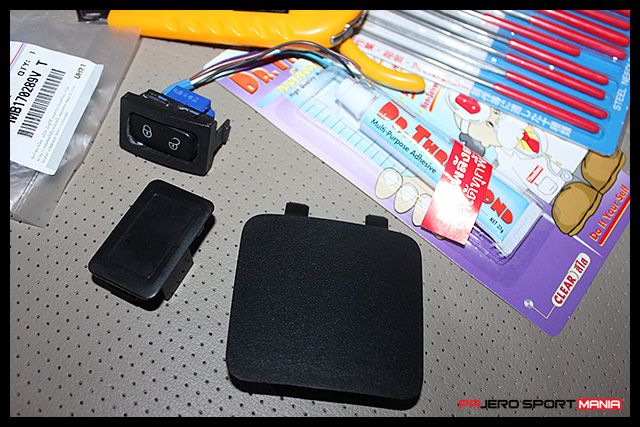

ตอนนี้ผมขอจัดการเรื่องการยึดตัวสวิทช์ก่อนครับพี่ทศ
เบื้องต้นที่เลือกไว้คือ ติดสวิทช์กับฝาครอบแถวๆเบรคมือ
กับอีกอันที่จะเจาะเผื่อไว้คือฝาครอบที่ตรงใกล้ที่จุดบุหรี่ครับ

จุดนี้ก็น่าสนพี่อ๊อด   :L2888: ใช้กาวซิเมนด้วย (ของเดิมมีคราบกาวอยู่ พี่จีนหวังดีติดมากับเบ้าเลย ผมเลยแงะออกให้ก่อน
เพราะตอนติดตั้งดูแล้วไม่สะดวก คงทำเบ้าให้ลงตัวก่อนแล้วค่อยเอาสวิทซ์เข้าไปติดกับเบ้า)ติดสวิทซ์ 2 ตัวก็ยังใหวครับพี่อ๊อด

 :L4373: ส่งงานพี่ทศครับ เผื่อว่าพี่ๆจะลองทำตามครับ (แบบย่อๆนะครับ)
ตอนแรกกะว่าจะติดที่ขอบประตูด้านซ้ายฝั่งคนนั่ง แต่คิดว่าคงงานช้างเลยเอาไว้ก่อนครับ
รอตัวอย่างจากพี่ๆครับ เลยขอย้ายโปรเจค มาไว้ที่ข้างเบรคมือก่อนครับ :L4396: :L4396: :L4396:
เริ่มจากวัดขนาดตามภาพเลยครับ 4.1x2.4 ซม.
ของผมอุปกรณ์ง่ายๆครับ คัดเตอร์ อันเดียว เอาอยู่.... กรีดดดดดดด...จากด้านในครับ
จากนั้นก็ตบแต่งอีกนิดหน่อย ด้วยคัดเตอร์อันเดิมครับ
จากนั้น ประกอบอุปกรณ์ที่พี่ทศแบ่งปันมาครับ คงต้องหา ล๊อคไทด์มาหยอดอีกนิดหน่อยครับ
ส่วนพื้นที่ ที่เหลือ เอาไว้ใส่โปรคเจคต่อไปที่พี่ๆ จะพา  :L6415: คร้าบบบ :L4384:  :L4399: :L4396: :L4396: :L4396:
ติดตำแหน่งอื่นเบ้าต้องฝังลงไปให้เสมอแบบนี้จึงจะสวยครับ
ส่วนถ้าติดตำแหน่งมาตฐานต้องหนุนขึ้นมาให้เสมอกับสวิทซ์ตัวข้างๆ ถ้าลึกลงไปกลัวจะกดพลาด
รูปนี้เอาเบ้าสวิทซ์แปะด้านบนเบ้าเดิมจะได้เสมอกัน
พีDiN HOTiCE...ตัดได้เนียบมาก ไม่ทราบว่าขนาดกว้างคูณยาวกี่ม.ม.ครับ
:L4373:ตอบพี่วีระครับ ขนาดตามภาพเลยครับ 41x24 มม.(ถามมิล ตอบมิลครับ) :L4396: :L4396: :L4396:
ขนาดเบ้าสวิทซ์ตามนี้ครับ พี่เตรียมวางแผนหาที่ติดตั้งสวิทซ์ได้เลยครับ
