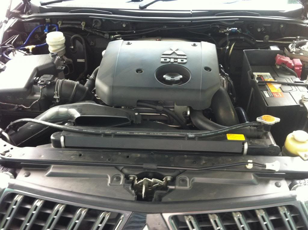

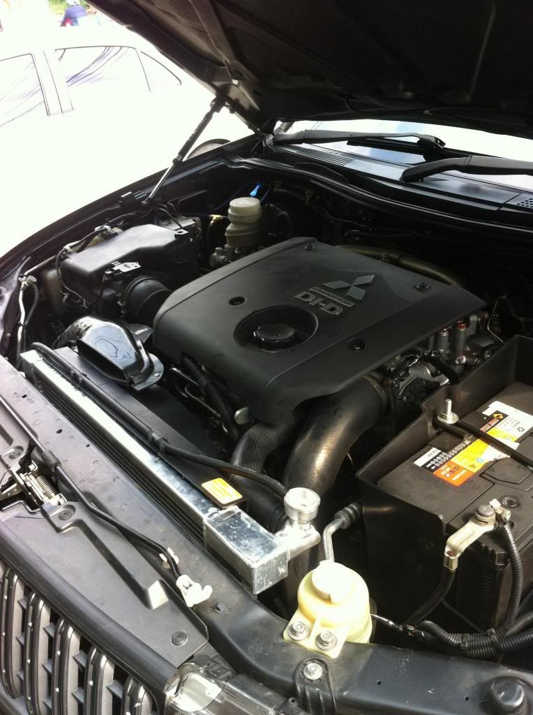

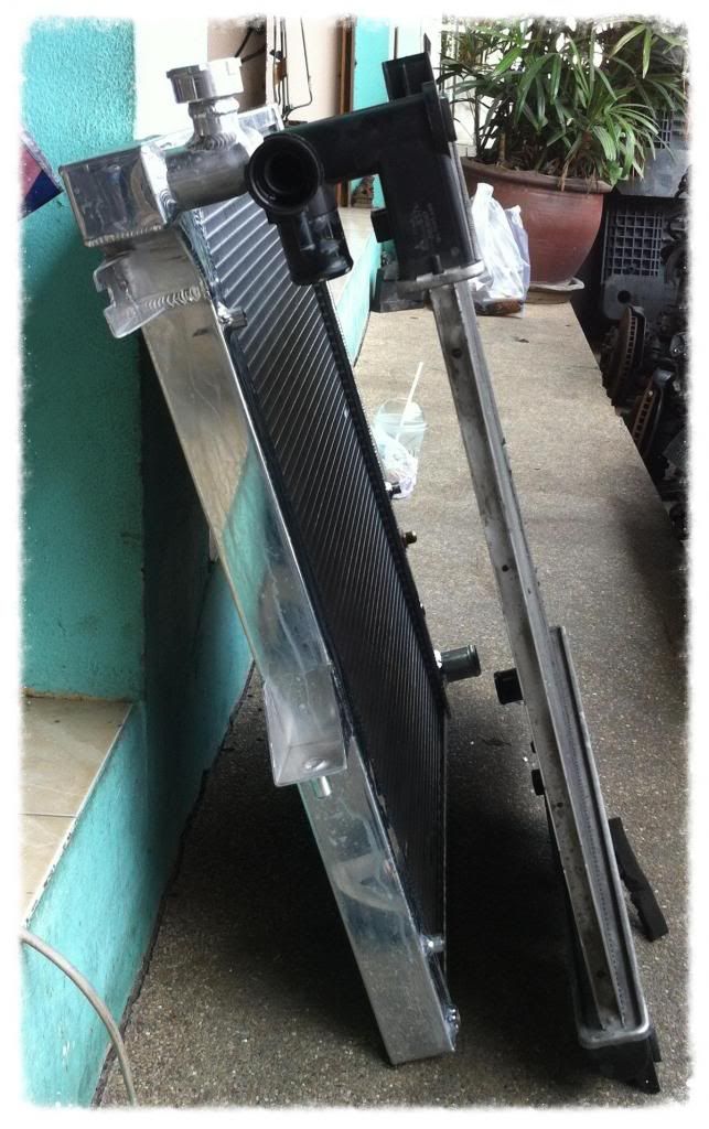

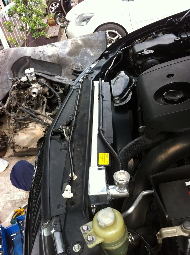

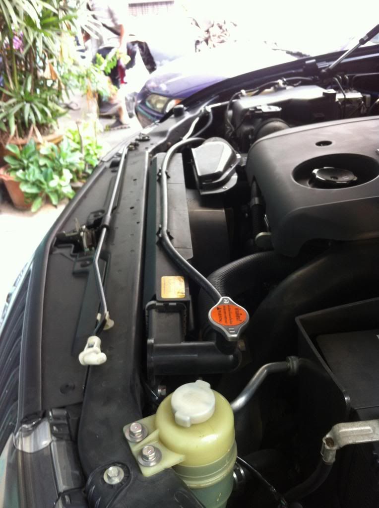

สืบเนื่องจากกระทู้"ว่าด้วยเรื่องหม้อ"ของพี่ตูมตาม http://www.pajerosportmania.com/forum/index.php/topic,914.0.html
เป็นเหตุของการตัดสินใจเปลี่ยนหม้อใหม่ เพื่อให้ได้ข้อมูลรีวิวที่สมบูรณ์สำหรับน้องปาเครื่องดีเซลทุกเครื่อง เพื่อประโยชน์ของส่วนรวมครับ :L4399:
Before
After
Old VS New
หลังจากที่ได้ใช้งานกับหม้อนํ้าใบใหม่มาระยะนึง ทั้งวิ่งในเมือง และทางไกล ส่วนตัวแล้วไม่ค่อยรู้สึกถึงความเปลี่ยนแปลงที่ผิดหูผิดตาเกี่ยวกับเรื่องความร้อนมากนัก :L2747:
ในบางจังหวะที่รถติดความร้อนอาจมีเพิ่มขึ้น1-2องศา ขณะเดียวกันในบางจังหวะที่ผมเหยียบส่ง ความร้อนก็เหมือนจะขึ้นช้ากว่าปกติเช่นกัน แต่ไม่ใช่ไม่ขึ้นนะ :L2754:
แต่สิ่งที่สังเกตุเห็นชัดๆแน่ๆ ก็คือเรื่องของการระบายความร้อนที่รวดเร็วครับ  :L2734:
ในขณะที่ผมเหยียบส่งและมองดูความร้อนที่SMGค่อยๆเพิ่มขึ้นทีละองศา เมื่อมีการถอนคันเร่ง ความร้อนก็จะลดลงทีละองศาแทบจะทันทีทันใด
คือถ้าเป็นเมื่อก่อนก็จะต้องรออยู่อึดใจนึงถึงจะเริ่มลด แถมลดช้าอีกต่างหาก :L4387:
เพราะฉะนั้นบทสรุปของผมคือ หม้อนํ้าใบใหม่ไม่ได้ช่วยให้เครื่องเย็นลง แต่ช่วยให้เครื่องระบายความร้อนได้ดีขึ้นครับ :L4399:
พี่ๆสามารถหาอ่านข้อมูลเพิ่มเติมได้ที่กระทู้ที่พี่นะรีวิวไว้นะครับ http://www.pajerosportmania.com/forum/index.php/topic,1033.0.html
