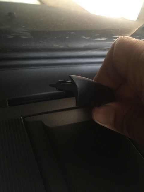

วันนี้ได้จังหวะดี  หาเรื่องพักผ่อนต่อเลยแกะกล่องมาพบกับ ยางนินจา

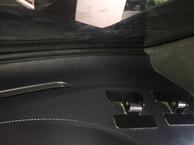

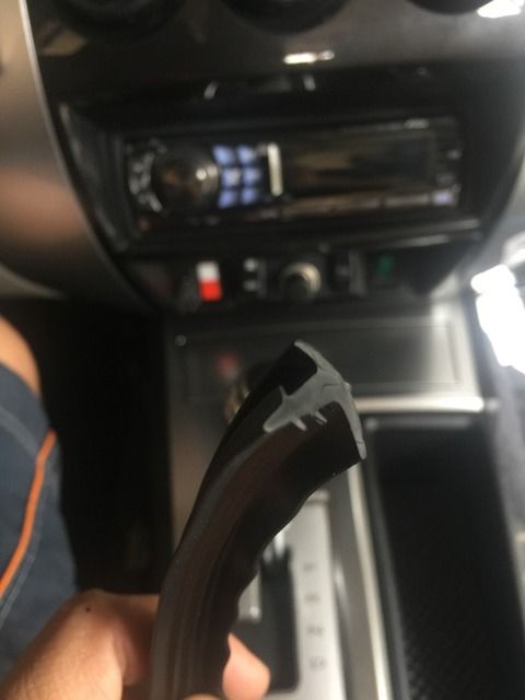

ติดตั้งที่ร่องกระจกระหว่างชายกระจกหน้ากับริมขอบคอนโซล เพื่อลดเสียงรบกวนบางอย่างลง (เอาด้านปีกสั้นไปทางกระจก  ปีกยาวมาทางคอนโซล)
การติดตั้งดูง่าย  แต่ไม่เสียทีเดียวถ้าเอาเนียนมีเจ็บนิ้วครับ  ยัดสุดจนเจ็บ  เก็บให้แนบชิดจนเจ็บปลายนิ้วเลย   บางช่วงแคบ  บางช่วงกว้าง  ยันไม่เข้า
ค่อยใส่ ทีละข้างใหม่เพราะเด้งออก   ยัดให้สุดแล้วรีดให้ลงร่องมาเรื่อยๆ
เด้งอีกละต้องหาอะไรยัดเข้าร่องไปให้สุดและประคองข้างที่ยังไม่ใส่ไว้ให้แนบ  จะไม่เด้ง
ของผมติด เกจวัด  ไม่อยากรื้อเลยวัดตัดซุกไว้หลังเกจก่อนมีโอกาสรื้อค่อยยัด
เรียบร้อยเด้งอีกละ
เลยต้องรื้อเกจแล้วทำให้จบไปเลย

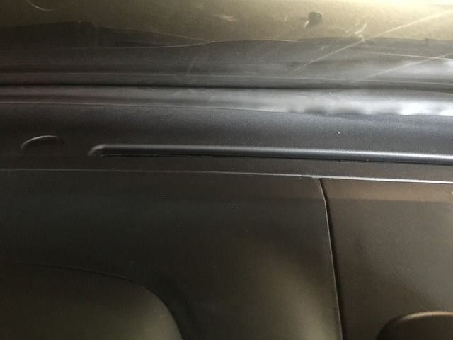

การติดตั้ง
- ไม่ต้องใช้อุปกรณ์ใดๆมาก  เพียงกรรไกร 1 เล่มพอตัดยางที่เหลือ
- ยางยาวประมาณ 1.60 เมตร   ตัดแล้วเหลือประมาณ 20-30 ซม
- อย่าตัดเผื่อ  พยายามไล่มาเรื่อยๆและวัดตัดให้ใกล้เคียงที่สุด  หากตัดได้พอดีจะสนิทมาก
ผลการใช้งาน
- เสียงคอนโซลแน่นขึ้น  อาจจะเพราะยางไปค้ำไว้
- เสียงเครื่องเหมือนจะลดลง
- เสียงวิ่ง  (ยังไม่ได้ลอง)
- เท่าที่ดูผมว่า  คงลดเสียงที่รั่วมาตามชายคอนโซลไปได้พอสมควร

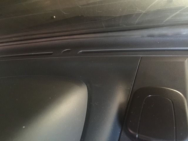

จัดมาแล้วครับ  390 ส่ง EMS  วันรุ่งขึ้น ถึงบ้านแระ
เวลาติดตั้ง ตรงกลางคอนโซล จะแน่นๆหน่อย ต้องใช้เครื่องมือช่วย จะไม่เจ็บมือครับ ผมใช้เวลา 10 นาที เสร็จเรียบร้อย
ตรงปลายตัดเผื่อๆสัก 1 เซนต์นะครับ แล้วค่อยเล็มออก ใส่แล้ว ลดเสียงได้มั๊ย ไม่รู้ครับ แต่มันดูเนีนยๆดี 390 บาท ส่งถึงบ้านคุ้มแล้วครับ
