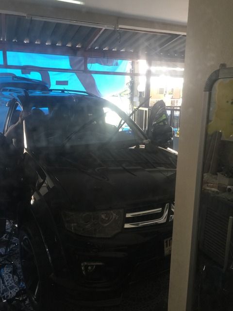

รอบแรกรถผมติด ฟิล์มตอน 3 ทุ่ม  กับสปอตไลท์   ปรากฏว่าวันนี้มาตรวจสอบงานติดตั้ง  ไข่ปลาเพียบฝุ่นเพียบ  แล้วดันมีปัญหาที่บานหน้าอีก
ไหนจะเกจ  ไหนจะ SMG  ไหนจะกล้อง  ไหนจะเสา A  โอ้ยไม่อยากเคลมเลย   แต่ก็ต้องรื้ออีกรอบ

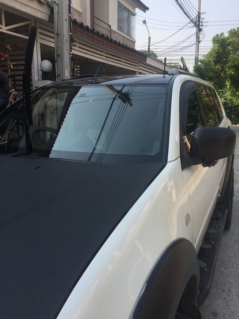

ขอรีวิวแบบสั้นๆ เน้นตัวหนังสือไม่มีรูปครับ (เพราะยังไม่มีเวลาถ่ายรูปเลย)
ของผมติดหน้า 60 รอบคัน 80 (ของเดิม 60 รอบคัน)
หลังจากติดเสร็จสิ่งที่เห็นคือ มึดตึ๊บครับ
มองจากข้างนอกไปนี่มึดตึ๊บเลยยย เอามือส่องยังแทบไม่เห็น
ส่วนด้านหน้าถ้าในร่มเห็นแค่ลางๆ แต่กลางแดดนี่มึดตึ๊บเช่นกันครับ
มาถึงขณะขับรถกันมั่ง
ช่วงกลางวัน
ด้านหน้าโอเคครับ ไม่ต่างจากเดิม ใส ชัดแจ๋ว
ส่วนด้านข้างเวลามองกระจกข้าง ค่อนข้างมืดกว่าของเดิมครับ
แต่ยังเห็นได้อยู่ไม่มีปัญหาเรื่องการมองเห็นสักเท่าไหร่
ช่วงกลางคืน
ด้านหน้าไม่ต่างจากของเดิม เห็นได้ชัด สบายๆ
ส่วนด้านข้างค่อนข้างมืดเลยครับ (รู้เลยว่าทำไมพี่นะถึงหาแลกกระจก 555)
แต่กระจกผมเป็นกระจกเดิมติดรถ จึงพอมองเห็นบ้าง
และเวลารถหลังวิ่งมา เห็นแสงไฟจากรถหลังชัดอยู่ครับ จึงไม่มีปัญหากับกระจกข้างสักเท่าไหร่
แต่ถ้าเป็นถนนที่ไม่มีแสงไฟเลย อันนี้ก็จะลำบากหน่อยครับ
ส่วนเรื่องการถอยหลังผมไม่มีประเด็นครับ เนื่องจากไฟส่องหลังผมสว่างมากกก จึงเห็นได้ชัดเจนครับ
ข้อดีเทียบกับของเดิมที่อายุ 6 ปีแล้ว
- จอดตากแดด ร้อนแต่ไม่อบเท่าของเดิม ของเดิมเข้ารถไปนี่อย่างกะเตาอบเลยครับ อันนี้แค่ร้อนๆแต่ไม่อบ
- นอกรถมองไปมืดดีครับ สามารถทำอะไรๆในรถได้สบายครับ (เช่นเปลี่ยนเสื้อผ้าในรถได้สบาย)
- ความเย็นภายในรถหลังจากเปิดแอร์ เย็นเร็วขึ้นอย่างชัดเจน
- แสงไฟจากรถคันหลังส่องผ่านกระจกข้าง หรือกระจกหลังไม่แสบตาเท่าของเดิมครับ กรองแสงไปได้เยอะเลย
ข้อเสีย
- กระจกมองข้างเวลาเลี้ยวเข้าซอยมืดๆจะกะระยะลำบากนิด เพราะมองแทบไม่เห็นเลย แต่สักพักคงชิน
มีแค่นี้ล่ะสำหรับข้อเสีย ไว้เจออีกค่อยมาบอกล่ะกัน
สรุปค่อนข้างพอใจครับกับฟิมล์ตัวนี้ครับ
