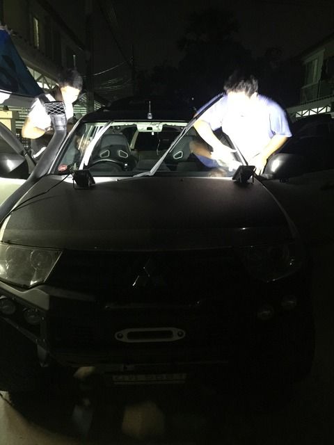

และแล้ว ช่างได้กินเป๊บซี่เย็นๆ  บุหรี่อีกซอง  น้ำป่าวอีกหน่อย  เอ้าลุยต่อ....พี่ถอยรถมา   แต่มันมืดแล้วไฟถนนก็ไม่มีอ่ะ
นึกขึ้นได้ว่ามีไฟพี่อั๋นนี่หว่า   ขอขอบคุณพี่อั๋นมากๆ   ยามจำเป็นต้องคิดถึงไฟนี่ตลอด   รวมในรถม่อนได้มา  2 ชุด
รถผมทำแบบไม่ได้อีก  ติดคาดเอวหลัง  ต้องเอารถพี่ต๋องมาทำแบบหน่อย
ในรถต้องใช้ไฟส่อง  ช่างมาเพิ่มให้อีก 2 คน เดี๋ยวไม่จบ
ใช้ไฟเยอะ ก็ต้อง Start รถ  เสียงท่อก็ดัง  ควันก็เหม็น  งั้นไม่ต้อง Start
เรียบร้อย  แบตหมด Start ไม่ติด  ดีนะมี CTEK ติดมาต่อตรงใช้ไฟได้อีก
3M  เขาเก่งเรื่องกาวจริงๆครับ  ช่างร้องเลยว่าทั้งบานเลยพี่
สรุปว่ารถผมติดกลางคืนด้วยไฟพี่อั๋น 2 ชุด   จบ23.00  เก็บงานไม่รู้ว่าละเอียดไหม เดี๋ยวเช้าไปดูเองอีกที     พอเสร็จกระจกก็ยังไม่ติด   อุปกรณ์ช่วยเหลือถอดออกหมด  ลดกระจกก็ไม่ได้
