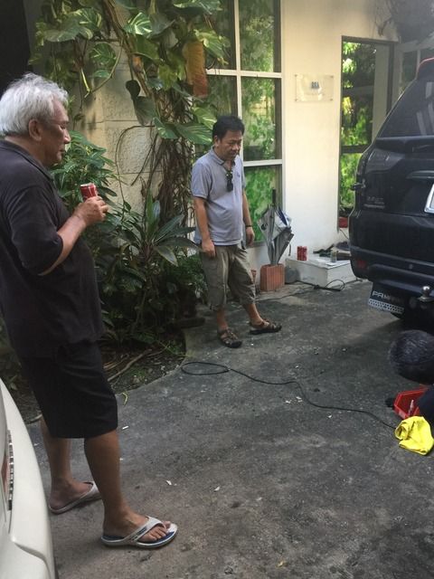

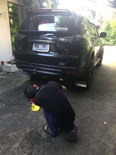

ไปติดตั้งมาแล้วครับหลังจากที่เบี้ยวงานมิตติ้งติดตั้งที่ปั๊มของพี่โต้ง  :L2748:
ขั้นตอนติดตั้งจริงๆง่ายและใช้เวลาไม่มากเลย แต่....."ของพี่หยกใหญ่กว่า"  :L2739:
คือท่อซันวาของน้องปาผมไปจ้ดที่เดียวกันกับพี่หยกไป ก็เข้าใจว่าขนาดท่อน่าจะเท่ากัน แต่.....ของพี่หยกใหญ่กว่า.....มิลนึง :L2737:
ทีนี้ silencer ก็ยัดไม่เข้าสิครับ ทำไงดี  :L2761: พี่แขกบอก no problem วางยาสลบแล้วพาเข้าห้องผ่าตัดทำศัลยกรรมเลย  :L2756:
เบื้องหน้าห้องผ่าตัด ด้วยจรรยาบรรณของแพทย์และพยาบาลจึงไม่อาจเปิดเผยใบหน้าได้  :L2754:
ส่วนนี่ก็เบื้องหลัง  :sd01:
และเบื้องลึก  :L2900:
ต้องขอขอบคุณแพทย์และพยาบาลทั้งสามที่ทำให้สมหวังกับขนาดครับ  :L2758:
