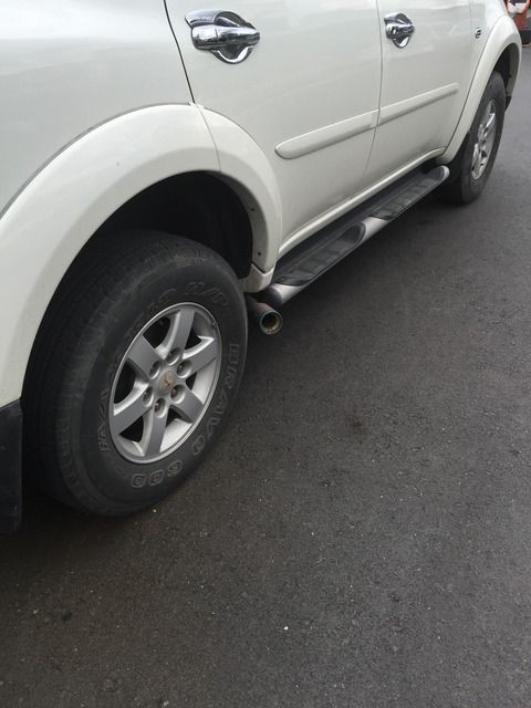

พอดีมีธุระแวะมาโรงบาลลาดพร้าว  เจอ pajero sport ORG เลยขออนุญาติเทียบหน่อยว่าการเปลี่ยนแปลงจากเดิมไปเยอะไหม ??
(รถพี่เขาน่าจะเป็นรุ่น GLS สวยฉบับเดิมของ pajero sport)
ล้อตัวเดิมมาตรฐานเน้นประหยัดน้ำมันและซ่อมบำรุงไม่สูงมากแบบ spec เดิม  เทียบกับล้อกินน้ำมัน 555
ความสูงระยะเดิม  ขึ้นลงสะดวก
แต่นี่ครับ เสือซ่อมเล็บซ่ะด้วย   ท่อออกข้าง (แบบนี้เจ้าของรถน่าจะสาย Race เช่นกัน)
ว่าไปแล้วขับแบบเดิมๆประหยัดได้หลายอย่างเลยเนอะ
