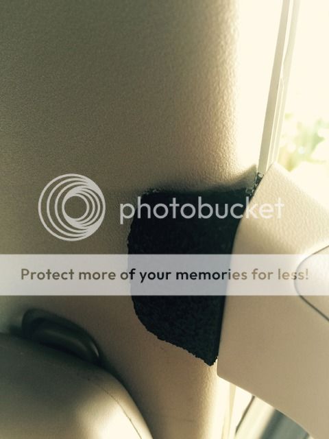

แกะมุดพลาสติกออก 2 ตัว  แล้วเอาฝาครอบมาMark ร้่องแล้วค่อยๆเปิดช่องเว้าหลบขายึดที่เตรียมให้ (แนะนำให้ทำตัวบนก่อน  โดยการเล็งน็อตเบอร์12ตัวบนเพื่อ Mark)
**จุดนี้ใจเย็นๆครับ   ถ้าตั้งใจทำจะค่อยๆปาดไปเรื่อยๆออกมาพอดีแล้วปิดฝาได้เลย
**แนะนำว่า  อย่าถ่ายระดับข้างซ้ายกับข้างขวา  ระดับต่างกัน 5 มม    ผมพลาดเพราะถ่ายระดับเหลือช่องใหญ่เลย     ผมเลยต้องเปิดให้กว้างแล้วเอาเทปโฟมมาหุ้มสแตนเลสที่ทำมา
แล้วแต่งฝาครอบให้ใหญ่เพื่อปิดร่องที่เปิดพลาด
ข้างขวาผมเลยได้อีกบุคลิก
ข้างซ้ายแบบมาตรฐาน ;D
