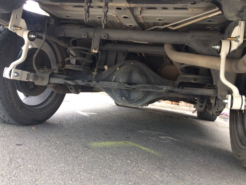

ขอปรึกษาเรื่องใส่ twin arm ครับ
ปา 2.5 GT ปี 2014 ใส่ท่อ HKS Hi power
จากรูปด้านล่างครับ ( เป็นรถที่ติดตั้งแล้ว )
คือ ปาที่ผมจะติดตั้ง เป็นดิสเบรค 4 ล้อ ใส่ท่อ HKS hi power
- มีป๋าๆท่านไดติดตั้งแล้วบ้างครับ
- จะติดดิสเบรคไหมครับ
- ใส่แล้วจะติดท่อ HKS หรือไม่
ขอบคุณก่อนเลยครับ   :sd23: :sd23:

ไม่ทราบว่าจะติดตัวนี้ไปเพื่ออะไรครับ :L2761:
ปาเจโร่มีกันโคลงหลังมาให้จากโรงงานแล้ว หาโช้คสปริงดีๆเปลี่ยนใส่ก็จบแล้วครับ ถ้าจะให้ดีก็แม็คยางแหล่มๆซักชุดเท่านี้ก็ :L2900: แล้วครับ :L4399:

 :sd23: สวัสดีครับพี่น้องซันนี่ พี่น้องซันนี่อยากใส่เพราะเรื่องอะไรเหรอครับ หรือจับอาการอะไรของรถได้ในช่วงล่าง จึงสนใจในเจ้า Twin Arm ครับ ลองบอกสาเหตุหน่อยครับว่าเพราะอะไร เผื่อจะได้มีคำแนะนำที่ถูกจุดมากกว่าในสิ่งที่พี่น้องซันนี่ต้องการ เหมือนพี่หยกว่าครับ กันโคลงหลังเราน้องปามีอยู่แล้วครับหรือยากใส่เพิ่มความมั่นใจอะไรแบบไหนครับ  :L4399:

ถ้าจะใส่แก้ปัญหารถโคลง  เพราะช่วงล่างนิ่มให้ตัว   ใส่ไปมันจะช่วยงัดไม่ให้โคลงไปเยอะ(ถ้าลูกยาง การติดตั้ง ความแน่นหนาในการติดตั้ง แน่นแบบกันโคลงหลังที่มีอยู่แล้วเช่นกันให้มันช่วยกันงัดกันคนละทาง 2 ทาง    ก็พอได้
แต่ถ้าจะแก้ปัญหาเรื่องโคลงที่ถูกต้องแนะนำให้เปลี่ยน  ช่วงล่างที่ดีมันจะให้ตัวได้ดีกว่าและไม่มีอาการโคลงแบบนี้ให้น่าตกใจ
แต่หากมีช่วงล่างดีเมื่อไหร่  อย่าเอาตัวนี้ไปใส่เพื่องัดไว้ไม่ให้ช่วงล่างทำงานได้เต็มประสิทธิภาพแล้วกันครับ
ของที่มีขายกัน  เขาก็ออกแบบเพื่อแก้ปัญหาในบางจุดช่วยในบางจุด  และได้ผลตามที่เขาออกแบบ เช่นกัน
พิจารณาเลือกกับสิ่งที่เราอยากได้ตามคุณสมบัติของสินค้าแล้วกันนะครับ    คุณภาพดีตามราคาครับ

« ตอบกลับ #8 เมื่อ: 9 กันยายน 2015, 20:29:06 »
ขอบคุณพี่ๆมากเลยครับ ที่ให้ความรู้
คันนี้ที่ใส่มาคือรถของพี่คับ ช่วงล่างเดิมครับ
ผมได้ลองขับแล้วรู้สึกว่า
- เวลาโดดคอสะพานความเร็ว 120 ตูดส่ายน้อยลงครับ
- เจอทางหลุมเยอะ ที่ความเร็ว 100 รู้สึกว่า รูดหลุมได้ดีครับ
- เจอหลังเต่าหรือแถบเส้นชลอความเร็ว ตูดเด้งๆๆน้อยลงครับ
- เวลาเข้าโค้งเร็วๆก้รู้สึกมั่นใจนะครับ
ที่เห็นประโยชน์ ก้ประมานนี้ครับ น้อยนิดมาก แต่ก้อยากใส่เพื่อความมั่นใจครับ
แต่กลัวจะต้องดัดท่อ HKS น่ะซิครับ
เข้ามาปรึกษาพี่ๆก่อน เผื่อมีใครใส่แล้วครับ
ขอบคุณพี่ๆครับ :sd23:

ครับ เมื่อตอนยังไม่อัพสเตปช่วงล่างเป็นนกเหลืองSET5+ ได้เคยใส่ตอนช่วงล่างเดิมๆ แต่ป็นเหล็กกันโครงรุ่นขวางตลอดแนว หลักการทำงานคล้ายกับที่พี่ซันนี่ใช้อยู่
ผลที่ได้เหมือนกับที่พี่ซันนี่ ใส่อยู่ครับ
ก็แน่นอนละมันค้ำไว้ให้โช้คเทพติดรถมันกดพื้นเท่าๆกันทั้ง2 ข้าง ทำให้การขับขี่ทางเรียบนื่ง
ยิ่งมีน้ำหนักบรรทุกท้ายยื่งนิ่ง และสาดโค้งได้ดี เข้ากันกับช่วงล่างเดิมๆที่ติดรถมา :L2904:
แต่พอเปลี่ยนป็นนกเหลืองSET5+ การทำงานของช่วงล่างได้ทดแทนความนิ่งของเหล็กกันโคลงที่ใส่เพิ่มอยู่ จึงถอดออกเพื่อให้โช้คและสปริงได้ทำงานเต็มประสิทธิภาพ
และ ใช้งานยืดยุบในทางOFF ROAD โดยไม่มีคานเหล็กมาค้ำไว้ ทำให้ผ่านอุปสรรคได้ดีกว่า
ถ้าพี่ซันนี่ พอใจกับช่วงล่างเดิม+เหล็กกันโคลง ก็สมเหตุสมผลที่จะมีไว้ครับ เพราะเห็นผลในทางเรียบจรืง
ส่วนเรื่องจะติดท่อHKS  หรือไม่นั้น ผมคิดว่ามีทางปรับแก้ตำแหน่งให้สามารถติดตั้งท่อได้นะครับ :L2734:
คำตอบคงพอมีประโยชน์บ้าง และยืนดีต้อนรับสู่การพักผ่อนสไตล์ปามาเนียด้วยกันนะครับ :L2901:
