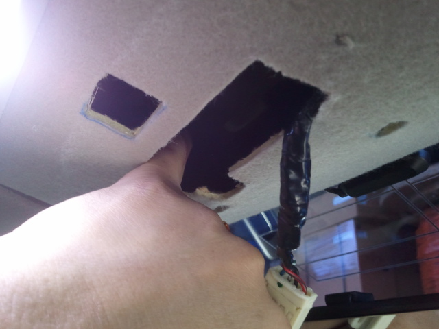

อาจจะเป็นที่ซีลยางรองฐานเสาอากาศก็ได้นะครับพี่อิฐ ผมเคยเจอเหตุการณ์นี้เมื่อสามปีที่แล้วครับ น้ำนองที่ใต้ผ้ายางฝั่งคนขับ ปัญหาเกิดจากซีลยางรองฐานเสาอากาศเสื่อม น้ำเลยเข้าจากจุดนี้และวิ่งผ่านแผ่นฝ้าในห้องโดยสารและไหลมาลงที่เสาA ฝั่งคนขับลงมานองที่พื้นใต้ผ้ายางครับ ลองตรวจสอบดูนะครับ  :L2736:
ปล, รูปแนบคือจุดที่พบน้ำรั่วครับ

ตอนนั้นผมเคลมซีลยางรองฐานเสาอากาศไปครับ
ปล, น้ำที่รั่วลงบนฝ้าหลังคาไม่ทำให้หลังคาเปียกนะครับ เพราะหากเปิดดูจะเป็นว่าเค้าเคลือบสารบางชนิดไว้ครับ น้ำที่ไหลผ่านมาจะเหมือนน้ำบนใบบัวครับ

ข้อมูลเพิ่มเติม รถผมมีอาการน้ำนองที่ใต้ผ้ายางอยู่ระยะนึง หาเท่าไหร่ก็หาไม่เจอว่ารั่วจากจุดไหน เปิดฝากระโปรงดูว่าเข้ามาทางช่องที่เราสอดสายไฟไปหน้ารถรึเปล่าก็ไม่เจอ สภาพซิลิโคนที่อุดไว้ก็อยู่ในสภาพดี แต่สุดท้ายสาเหตุที่ทำให้ผมรู้ได้ว่าน้ำรั่วจากซึลเสาอากาศก็เพราะว่า ผมติดนาฬิกาไว้บนฝ้า (ตามรูป) อยู่มาวันนึงมีน้ำหยดลงมาจากจุดนั้น ผมเลยแกะนาฬิกาออกมาดูว่ามีน้ำไหลออกมาได้อย่างไร จึงพบสาเหตุที่แท้จริงครับ นั่นแสดงว่ารถผมน้ำรั่วจากจุดนี้มาระยะนึงแล้ว แต่พอดูสภาพของฝ้าที่มีน้ำขังนองอยู่ พบว่าน้ำที่นองอยู่นั้นไม่สามารถซึมผ่านลงมาในฝั่งห้องโดยสารได้เลยครับ เขียนยาวหน่อยพี่ๆจะได้เห็นภาพกันชัดเจนมากขึ้นครับ

ฝั่งคนขับที่พี่อิฐว่าคือ ใต้พรมฝั่งคนขับหรือเปล่าครับ  :L2761: ถ้าใช่ก็อาการเดียวกับที่ผมเคยเป็น แต่เปียกข้างใต้พรมฝั่งคนขับด้านเดียว ส่วนอื่นไม่เปียกนะครับ ของผมไล่หาจุดอยู่ตั้งนาน ทำและแก้ตามยางขอบประตูก็ไม่หาย แต่พอลองฉีดน้ำไล่ดูอาการ ก็พบจุดที่น้ำเข้าได้ ( ณ ตอนนี้ต้องบอกว่าเป็นกรณีของผมก่อน ของพี่อิฐอาจจะคนละจุดก็ได้ )
นั่นคือ เมื่อเปิดฝากระโปรงขึ้นมา จะเห็นสายและรูร้อยสายไฟหรือร้อยอะไรก็แล้วแต่ ที่มันวิ่งเข้าไปในตัวรถด้านคนขับ นำ้ฝนมันไหลจากฝากระโปรงด้านขอบด้านบนวิ่งลงไปตามสายและเข้าไปในรูและเข้าไปแฉะรวมกันอยู่ที่ใต้พรมด้านคนขับ นี่เป็นกรณีของผม
ผมแก้ไขโดยเอา ซิลิโคนไปยาไว้ตามรอบรูท่อ แก้ไขแบบบ้านๆไปก่อน หลังจากแห้งแล้ว และหลังจากไปคาร์แคร์เพื่อเป่าแห้งทำความสะอาดกำจัดความชื้นใต้พรมจนแห้งแล้ว แห้งจริงๆในจุดที่เกิด ก็เอาน้ำฉีด ราด สาดซัดเข้าไปให้ทั่วทั้งคันและจำลองภาพเหมือนฝนตกเลยฉีดให้ชุ่ม ปรากฎว่าแห้งสนิท และน้ำไม่เข้าอีกเลยจนบัดนี้ หน้าฝนปีนี้ครบรอบ 1 ปีพอดี  :sd42:
  เป็นจุดเดียวกับที่พี่ธีบอกเลยครับ ผมว่ารถผมมีโอกาสเป็นแบบรถพี่ธีอยู่มากเหมือนกัน เพราะสายอะไรต่อมิอะไรก็มีร้อยเข้ามาเอาเรื่องอยู่เหมือนกัน เดี๋ยวจะลองเอาซิลิโคน ไปอุดตามวิธีแก้ไขบ้าน ๆ แบบพี่ธีนี่แหล่ะ  :L4396: แล้วจำลองเอาน้ำสาด เหมือนกัน เด่ะ  ;D
              ขอบคุณพี่ปุ้ย ด้วยครับ หลังจากอ่านเสร็จผมยังไม่มีเวลาเอารถไปคาร์แคร์ เอาหนังสือพิมพ์ไปวางไว้แล้ว  :L2758:

กรณีเข้าจากรูสอดสายไฟ จากห้องเครื่องเข้าทางหน้าพวงมาลัย ที่พี่ธีแนะนำมานั้น น่าจะใกล้เคียงสาเหตุ คงต้องเอาซิลิโคนอุดทุกรูที่มีลูกยางในห้องเครื่องติดกับด้านหน้าคนขับ ครับ
อีกจุดที่ น่าจะตรวจสอบคือ แงะเสาA ฝั่งคนขับออกมาตรวจสอบคราบน้ำ บางที อาจะเจอสาเหตุ ครับ   เอาใจช่วยนะครับ :L2897:
