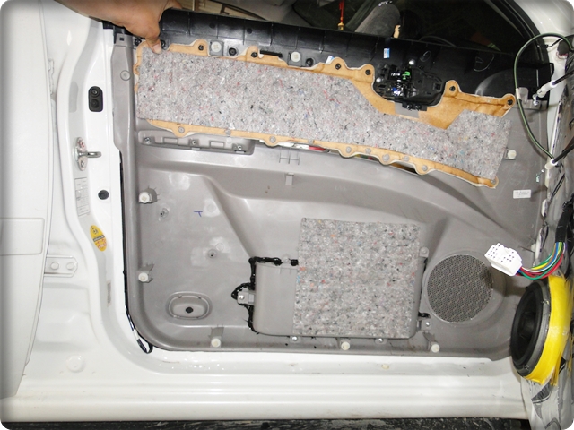

รถยังเป็นสภาพเดิมๆ
ทั้ง4ประตู รื้อมาจะเจอพลาสติกใสๆกันฝุ่น

แด๊มป์ด้านในก่อน 1ชั้น
ก่อนจะเสริมโครงไม้เพิ่มความแข็งแรง และช่วยเรื่องเสียงมิดเบส และเบสต้นๆ

แด๊มป์ในแต่ละจุด แต่ละตำแหน่ง ให้ผลลัพธ์ที่แตกต่างกัน
เพราะฉนั้นการเลือกแผ่นแด๊มป์ จึงต้องให้ตรงวัตถุประสงค์
ไม่ใช่แค่เอายางมะตอย หรือแผ่นฟอย มาแปะประตูครับ

สเปเซอร์ ฐานรองลำโพง ที่ผลิตจากวัสดุทนน้ำ (อย่างหนา ตัน ไม่กวง...ไม่เหมือนพลาสติกสีดำ ในท้องตลาดทั่วไป)
มีประเก็นกันอากาศรั่ว ก่อนยึดลำโพงลงที่สเปเซอร์ ทั้ง4ประตู

ความแน่นหนาแข็งแรง
ตำแหน่ง มุม องศา
ในการติดตั้งลำโพง สำคัญมาก ส่งผลต่อคุณภาพเสียงมากครับ

มีหลายคนถามว่า การติดตั้งเครื่องเสียง ตรงไหนจุดไหนสำคัญที่สุด
ผมขอตอบว่าสำคัญทุกอย่างครับ (คล้ายรถยนต์ 1คัน อุปกรณ์ชิ้นส่วทุกอย่างสำคัญหมด) ยางรั่วเส้นเดียว รถทั้งคันก็เป๋ ไปหมดครับ / แบตหมด สตาร์ทไม่ติด ไปไหนไม่ได้
เครื่องเสียงก็เช่นกัน ลำโพงกลางแหลมในบางระบบต้องมีพาสสีพครอสโอเว่อร์ที่ดี ที่ช่วยครัดกรองความถี่เสียงจากเพาเวอร์แอมป์ ก่อนส่งไปยังลำโพงทั้งเสียงกลาง และเสียงแหลม
ตัวเชื่อมของทุกอย่างคือสายไฟ สายลำโพง สำคัญในการส่งผ่านความถี่เสียง ครับ
สรุปว่าสำคัญทุกอย่าง
