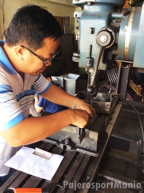

ฤกษ์งามยามดี วันพุธที่ผ่านมา จึงรีบพาน้องปาหนูขาวเข้าไปหาพี่ปรีที่โรงงาน
ผมมาถึงช่วง 10.30 ทักทายกันนิดหน่อย พี่ปรีก็เริ่มลงมือเลยครับ อันดับแรกต้องวัดที่หน้างานกันก่อน
งานนี้มันไม่ง่ายนะครับ เพราะทุกอย่างต้องพอดีกับกรอบ ที่ว่าพอดีนั้นต้องพอดีทุก dimension คือซ้ายขวานั้นจะเบี้ยวไม่ได้ ต้องอยู่ตรงกลางพอดี .... สูงหรือต่ำไปก็ไม่ได้ เพราะทั้งหมดจะถูกกำหนดโดยฝาครอบ นอกจากนั้น เนื่องจากหน้าจอผมเป็น 2Din ที่หน้าจอเปิดได้ ดังนั้นถ้าสูงหรือต่ำเกินไปจะทำให้หน้าจอไปเบียดกับกรอบทำให้เปิดไม่ได้ .... ยังไม่หมดนะครับ ความลึกตื้นก็ต้องพอดี เพราะจอ 2Din จะมีท้ายยาวกว่าจอปรกติมาก ลึกไปก็ไม่ได้ติดด้านท้ายของจอ ตื้นไปจอก็จะล้นกรอบออกมาอีก ดังนั้นทุกอย่างต้องพอดีมากๆครับ .... condition ทั้งหมดนี้นำความปวดหัวมาให้นายช่างใหญ่จนต้องกางเสื่อมานั่งวางแผนกันเลย
เอาละครับ ทำไปทีละขั้น อันดับแรกยึดจอ 2Din ไว้ให้ได้ก่อน เรื่อง RV Meter เดี๋ยวค่อยว่ากันต่อ .... วางแผนเสร็จแล้วก็เริ่มงานกันเลยครับ นายช่างใหญ่ลงมือเองเลยครับงานนี้
งานชิ้นเล็กๆ จากสติปัญญาของพี่ปรีแห่งบ้านปามาเนียเราครับ  :L2734:

หลังจากผ่านไปหลายชั่วโมง กับการปรับแต่ง ปรับปรุง เปลี่ยนแปลงหลายครั้งเพื่อความพอดีที่สุดให้ได้ ในที่สุด ผลงานชิ้นแรกก็เสร็จสิ้นครับ กับขายึด 2 Din ก่อนเลย
หลังจากนั้นเมื่อยึด 2Din ได้ตำแหน่งแล้ว ก็นำเอา RV Meter มาเข้าตำแหน่ง พร้อมทั้งทำการวัดระยะ วางแผนเรื่องจุดยึดว่าจะยึดมันยังงัยดี
ไอเดียจากพี่ปรีอีกครั้งครับ จุดยึด RV Meter ถ้าเป็นของแท้นั้นจะยึดกับข้างเครื่อง 2Din แต่ลองแล้วช่องในการทำงานมันเล็กมาก แคบ และวัดระยะยากมาก รวมถึงการปรับระดับจะทำได้ยากกว่า ..... พี่ปรีเลยออกไอเดียว่าขายึด RV Meter จะฝากไว้กับขายึด 2Din นี่แหละครับ ทำเป็นงานชิ้นเดียวกันไปเลย
ได้ไอเดียแล้ว ต้องไปนั่งวางแผนต่อ ดูท่านายช่างใหญ่คิดหนักครับงานนี้
เอาละครับ ลงมือกันต่อเลย
Re: โครงการใหม่!! ... ยังไม่บอกว่าเป็นอะไร อิอิอิ
« ตอบกลับ #49 เมื่อ: 13 มกราคม 2015, 21:18:25 »
หลังจากผ่านไปกว่า 6ชั่วโมงจากตอนเริ่มทำงาน ผ่านการปรับแต่งมากกว่า 10 รอบ ทั้งเจาะผิด เจาะเพิ่ม สไลด์ยาว ตัด ต่อ เชื่อม ในที่สุดก็ออกมาเป็น Prototype สำหรับหนูขาวแล้วครับ ถึงขั้นตอนนี้สามารถยึดจอ 2Din และ RV Meter ไว้ด้วยกัน และอยู่ในระดับที่เหมาะสมตามที่วัดมาแล้วนะครับ
