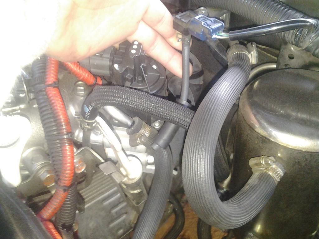

หลังจากตรวจเช็คตามที่ทุกท่านแนะนำ ผมก็เจอต้นตอของปัญหาแล้วครับ ปรากฏว่าสายยางสีดำที่ต่อออกจากmap หลุด จึงได้ทำการยัดใส่กลับเข้าไปและหาลวดรัดไว้ชั่วคราวแล้วครับ ตอนนี้ขับขึ้นเนินฉิวเลย แต่ยังงัยกลับถึงกรุงเทพแล้วคงต้องนำรถเข้าตรวจสอบที่ศูนย์อีกครั้งว่ามีอะไรนอกเหนือจากนี้หรือไม่
ขอขอบคุณทุกท่านที่เข้ามาช่วยใขปัญหาครั้งนี้ และขอบคุณทุกกำลังใจที่มีครับ

ขอทดสอบแอ๊ปPhotobucket ด้วยรูปสายยางเส้นที่หลุดครับ
