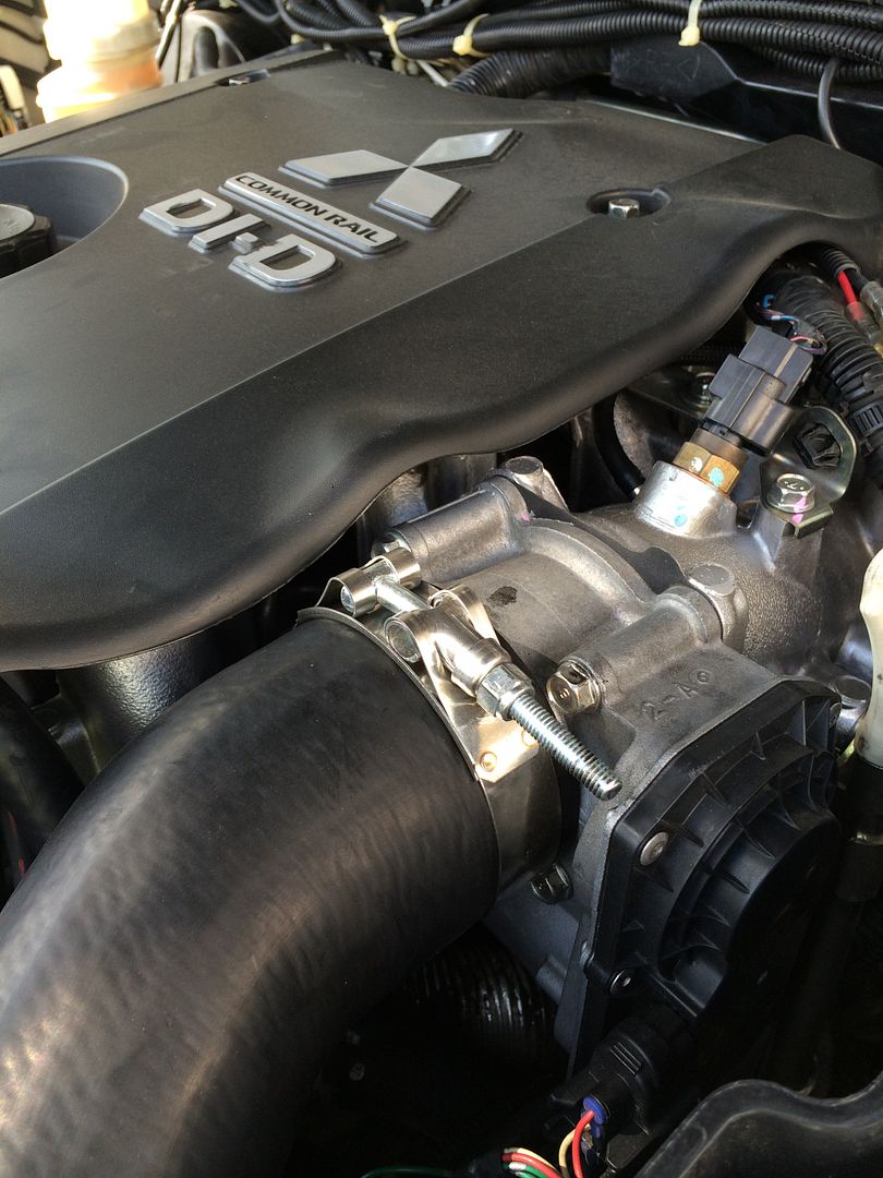

คราบน้ำมันแบบนี้ปกติไหมครับ
« เมื่อ: 20 ธันวาคม 2014, 20:40:03 »
ไอน้ำมันตรงข้อต่อเยอะมากครับ (สีแดงคือฝาครอบเครื่องครับ)
มีผลต่อเครื่องไหมครับ :L2759: :L2759: :L2759:

พี่อ๊อฟ ได้ไปทำอะไรก่อนหน้านี้มารึป่าวครับ  :L2761:
อาการน่าจะเข็มขัดสายรัดท่อยางหลวมเลยทำให้มีไอน้ำมันซึมออกมา ลองทำความสะอาดบริเวณนั้น และเปลี่ยนสายรัดใหม่ใช้ของคุณภาพดีหน่อยดูครับ  :L2736:

เข้าศูนย์ตามปกติ ไม่เคยยุ่งที่เครื่องเลยครับพี่อิฐ
เดี๋ยวลองถอดเช็ด แล้วใส่ใหม่อีกทีก่อนครับ

ล้างทำความสะอาด แล้วเปลี่ยนเข็มขัดรัดใหม่ครับ

ผมแกะทำความสะอาดแล้ว สังเกตุเห็นว่าน๊อตมันไม่มีตัวนึง(วงสีแดง) ตามรูปครับพี่อ้วน พี่อิฐ
อันนี้เป็นทุกคัน หรือช่างลืมใส่ให้ผมหว่า... :L4374: :L4374:

ลองล้างก่อนครับ แล้วเช็คอีกที
ถ้าไม่มั่นใจก่อนล้าง ลองขันเข็มขัดดูอีกทีก็ได้
จากรูปตรงนั้นมันท่ออากาศขาเข้าครับ
ไม่sure ครับว่าตำแหน่งนี้มีน็อตหรือเปล่าแต่ไม่น่าเกี่ยวกับอาการท่อหลวมนะครับ
อาการแบบนี้ผมเคยเป็น2ครั้ง เป็นเพราะอากาศที่เข้าลิ้นปีกผีเสื้อมีไอน้ำมันมาด้วย. และบ่าตรงลิ้นปีกผีเสื้อกว้างกว่าเข็มขัดทำให้ท่อสามารถถอยออกมาได้จนเข็มขัดชนกับบ่าซึ่งถ้ารัดเข็มขัดไว้ปลายท่อมากๆมันจะทำให้มีช่องพอที่ไอน้ำมันจะออกมาได้แบบในรูปแรกครับ. ตราบที่ท่อไม่หลุดก็ไม่ได้มีผลต่อการใช้งาน แต่ถ้าท่อหลุดไฟเครื่องจะโชว์เพราะอากาศไม่เข้าเครื่อง
วิธีแก้ก็ถอดออกมาเช็ดคราบน้ำมันให้สะอาดแล้วสวมกลับเข้าไปและขันเข็มขัดรัดให้แก่น ถ้าเอาให้มั่นใจว่าจะไม่ถอยมาอีกผมเคยเอาเข็มขัดรัด2เส้นเลย. ความกว้างของบ่าจะพอๆกับความกว้างของเข็มขัดสองเส้นจะทำให้มันถอยไม่ได้ ล่าสุดเปลี่ยนเข็มขัดเป็นแบบกว้างครับก็ใช้งานได้ดีไม่มีปัญหา

เอ...ปกติถ้าไม่ได้ไปทำอะไรกับเครื่องยนต์
ท่อตรงส่วนนั้นจะแน่นนะครับ
การเปลี่ยนเข็มขัดรัดแบบที่พี่ตามแนะนำนั้น
ถือเป็นการป้องกันอย่างดีเลยครับ....
ผมคงต้องไปเปิดกระโปรงรถดูบ้างแล้ว....
 :L2900: :L2758: :L2897: :L2901:

ไปหาเข็มขัดมารัดเพิ่มบ้างดีกว่า ขอบคุณครับพี่ตาม :L2900:
