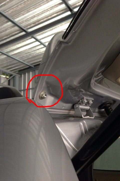

วันก่อน เปิดท้ายเพื่อจะใส่ของ
มีหัวน๊อตตกลงมา ครับ
มองหา พบว่ามาจากสปอยเรอ แถมมีคราบสนิมอีก
รถ5ปี ไม่รู้ส่วนอื่นๆหลุดไปบ้างป่าว
 :L4386:

นิดหน่อยเองครับ. เอาsonex. ฉีดๆหน่อยก้อหายคับ.  หรือทำแบบผมเลยคับ ทาสี ทับลงไปเลยคับ.   :L4387:

เมื่อวานเดินเล่นที่โฮมเวิร์ค เจอสเปรย์ตัวนึงเอาไว้ฉีดพ่นเหล็กที่ขึ้นสนิม ขัดสนิมออกพอเป็นพิธีแล้วก็พ่นหรือทาด้วยสเปรย์ตัวนี้ มันจะแปลงสนิมให้เป็นชั้นฟิล์มป้องกันสนิมอะไรประมาณนั้นครับ แต่สนิมจะเปลี่ยนเป็นสีดำนะครับ  :L4399:

ถ้าเป็นส่วนที่รับการสั่นสะเทือนบ่อยๆ ลองหา น้ำยา Loctite 290 หรือพวก Thread Locker ไว้สำหรับล็อคเกลียวสกรู น็อตครับ
ผมซื้อที่โฮมโปร เอาไว้ล็อคศูนย์ปืน เวลายิงจะได้ไม่ขยับหรือคายตัวครับ ใช้งานได้ดีเลยครับ (ส่วนใหญ่นักกีฬายิงปืนใช้กันทุกคน ไม่งั้นศูนย์หน้าชอบหายเวลายิงเยอะๆครับ)
อ้อ มีหลายเบอร์นะครับ ไม่จำเป็นต้องเอาแบบ High strength นะครับ ไม่งั้นเวลาขันออกต้องใช้ความร้อน วุ่นวายเข้าไปอีก
เอาแบบหนืดน้อยที่สุดก็เพียงพอสำหรับน็อตที่ใช้งานในรถยนต์แล้วครับ  :L2736:

ของผมก็มีรอยโดนเจาะมาแบบเดียวกับพี่มิ้มเลยครับ ผมทำแบบพี่อั๋นคือเอาสีมาทาทับครับ แต่ไอเดียพี่แม็คก็ดีนะครับ ทำก่อนแล้วค่อยทาสีทับอีกที :L2734: :L2734:
