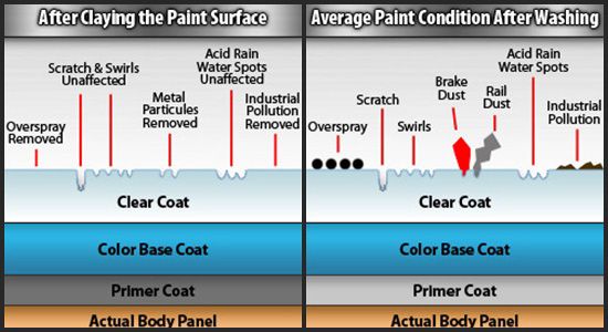

          การที่จะมีรถเงางามได้นั้นย่อมมาจากการทำความสะอาดที่ดีและผิวรถเรียบที่สุดเท่าที่จะทำได้ ผิวรถที่ดูด้านมักจะเกิดจากการที่ผิวสี
ไม่ราบเรียบจากรอยขีดข่วน สิ่งสกปรกติดแน่น หลังลูบดินน้ำมันความเปลี่ยนแปลงที่เห็นด้วยตาเปล่ามักจะเกิดขึ้นเมื่อทำกับผิวรถที่
ไม่ได้รับการดูแลมานานเท่านั้น แต่ผลที่ได้จากการลูบดินน้ำมันจะปรากฏชัดเมื่อใช้มือลูบผิวรถดู
  ดินน้ำมันทำหน้าที่เหมือน เครื่องดูดสิ่งสกปรกติดแน่นออกจากผิวรถและมีความหนืดหลายระดับ บางชนิดอาจต้องใช้ควบคู่น้ำยาหล่อลื่นที่มากพอ
จึงจะปลอดภัยกับผิวสี สำหรับใช้กับสีรถเป็นเครื่องมือสำคัญที่จะทำให้ผิวเรียบเนียน ในยุคแรก ๆ อู่สีใช้ดินน้ำมันเพื่อเก็บละอองสีส่วนเกินออกจากผิวรถ
แต่ก็สามารถเอาสิ่งสกปรกที่เกิดจากสภาพแวดล้อมออกได้ด้วย

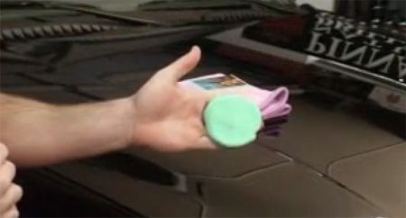

          1. ทำความสะอาดผิวรถก่อนลูบดินน้ำมันด้วยการล้างรถและอย่าเพิ่งเช็ดแห้ง น้ำที่ใช้ฉีดล้างแชมพูในขั้นตอนสุดท้ายจะช่วยเพิ่มความลื่นในการลูบดินน้ำมันได้

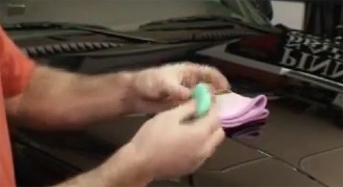

          2. แบ่งดินน้ำมันออกเป็น 3-4 ส่วน ถ้าทำดินน้ำมันตกลงบนพื้น ให้ทิ้งชิ้นนั้นไปเลยเพราะอาจเศษอะไรฝังเข้าไปเมื่อนำไปลูบอาจทำให้เกิดรอยได้
การที่แบ่งดินน้ำมันออกเป็นหลายส่วนก็เพื่อป้องกันการทำหลุดมือไปทั้งก้อน และการแบ่งเป็นชิ้นเล็ก ๆ ก็ทำให้การลูบดินน้ำมันทำได้สะดวกขึ้นด้วย

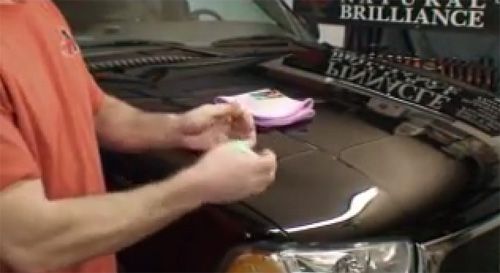

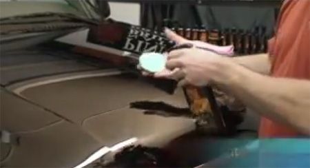

          3. ฉีดน้ำยาบนบริเวณที่จะลูบให้เปียก
         4. ปั้นดินน้ำมันให้เป็นก้อนกลมแล้วใช้ฝ่ามือทั้งสองข้างบี้ให้แบน
         5. ใช้นิ้วทั้ง 4 นิ้วกดดินน้ำมันกับผิวรถแล้วถูจนกว่ามันจะลื่นไถลไปบนผิวรถอย่างสะดวก ใช้แรงกดดินน้ำมันไม่ต้องมากแค่อย่าให้กินน้ำมันหลุดจากผิวรถเป็นพอ

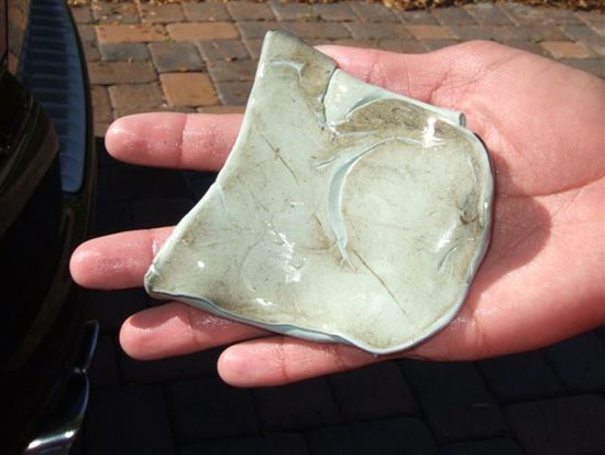

          6. หลังจากลูบบริเวณที่ต้องการจนเสร็จ ให้ดูดินน้ำมันว่าสกปรกแค่ไหน ถ้าสกปรกมาก ให้บีบ ๆ บี้ ๆ ดินน้ำมันจนกว่ามันจะดูสะอาดอีกครั้ง ถ้าเห็นสิ่งสกปรกชิ้นใหญ่ ๆ ติดอยู่
ให้ใช้เล็บจิกออกจากดินน้ำมันก่อน

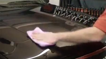

        7. เช็ดน้ำยาหล่อลื่นบริเวณที่ลูบดินน้ำมันเสร็จแล้วด้วยผ้าไมโครไฟเบอร์เพื่อให้แห้งเร็วขึ้น

เสริมพี่โต้งนิดนึงครับ
เราควรนวดดินน้ำมันให้นิ่มก่อนใช้งานด้วยนะครับ เพราะดินน้ำมันตอนก่อนใช้งานจะออกไปทางแข็งๆอาจทำให้รถเกิดรอยได้
และประสิทธิภาพการดึงสิ่งสกปรกจะลดลงด้วยครับ และระหว่างลูบดินน้ำมันให้นวดดินน้ำมันเป็นระยะด้วยครับ
และการเก็บรักษาดินน้ำมัน ควรหากล่องมาใส่และหล่อลื่นดินน้ำมันด้วย น้ำยาล่อลื่น ที่เราเอามาพ่นเพื่อช่วยในการลูบที่รถนั่นแหละครับ
ส่วนการลูบดินน้ำมัน อาจจะคนละสูตรกับพี่โต้งหน่อยครับ ผมจะลูบแบบตารางหมากรุกให้เกิดการไขว้กันครับ (แนวตรงและแนวขวาง) เพื่อการลูบที่ทั่วทุกจุด
และลูบทีละ 1 ตารางฟุต

ที่ต้องระวัง " อย่าตกพื้นเด็ดขาดครับ " เพราะ เศษสิ่งสกปรก เช่น ทราย จะไปติดและทำให้รถเป็นรอยข่วนได้ครับ
อ่านดูแล้ว เหมือนยุ่งยากครับ แต่จริงๆแล้ว ไม่ยุ่งอย่างที่คิดครับ ลองดูสักครั้ง จะติดใจ ว่ามันลื่นๆจริงๆ
