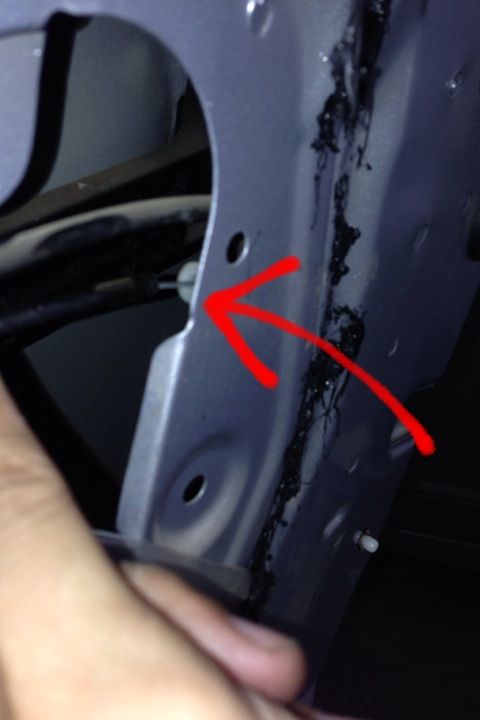

แก้ไขด้วยตัวเองเบื้องต้นแล้วครับ
พบสายปลดประตู มันยาวออกมาเลยจับยัดไป
ทำให้สามารถ เลื่อนสวิตซ์ล๊อคเด็กไป-มาได้
เสร็จประกอบคืนแบบเดิม แล้วลองเลื่อนดูก็ยังค้างเหมือนเดิม :sd06:
เลยรื้ออีกรอบ โดยรอบนี้ทดลองเปิดจากด้านใน เปิดได้ก็พอละ ไม่ไปยุ่งกับมันแล้วไอสวิตซ์นั้น
สรุป ไม่หายขาดครับ  :sd21:
