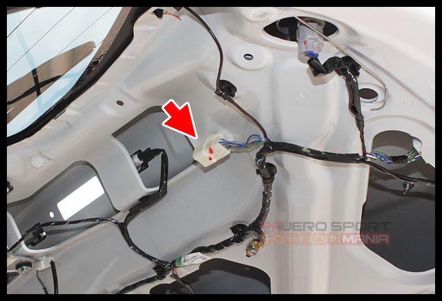

สงสัยมานานแล้ว ตอนที่ผมจะเปลี่ยนกรองแอร์ ก็คลำๆไปแถวข้างๆคอนโซล เจอปลั๊กตัวนี้ปล่อยไว้ มันหลุดจากคอนเนคเตอร์อะไร หรือเขาปล่อยมันไว้เฉยๆอย่างนี้ครับ (MY2011) :L2759:

Re: มันคือปลั๊กอะไร
« ตอบกลับ #2 เมื่อ: 20 พฤศจิกายน 2012, 19:10:42 »
เสียดายเห็นภาพไม่ชัดครับ ตรงบริเวณนี้จะมีขั้ว 2-4 ขั้วที่ปล่อยว่างไว้ แล้วแต่รุ่นรถ และรุ่นปี
แต่หากมองแค่รถปี 2011 2012 เฉพาะตัว GT
หากเป็นรถขับ 2 ปลั๊กนั้นอาจจะเป็น
- สำหรับเชื่อมกล่อง ระบบไฟสถานะของตัวขับ 4 เรัยกว่า 4WD Indicator ECU
- หรือไว้เชื่อมกล่องควบคุมระบบดิฟล็อก Rear Diff Lock ECU (ซึ่งระบบนี้ยังไม่มีในรถที่ขายในเมืองไทย)
หากเป็นรถขับ 4 ก็จะเป็น ปลั๊ก
- ไว้เชื่อมกล่องควบคุมระบบดิฟล็อก Rear Diff Lock ECU (ซึ่งระบบนี้ยังไม่มีในรถที่ขายในเมืองไทย)
หากเป็นรถที่ไม่มีเซนเซอร์ถอยหลัง ก็เป็นไปได้ที่จะเป็นกล่องเซนเซอร์ถอยหลังครับ เพราะหัวปลั๊กจะสีขาวแบบนี้
แต่ยังไงก็ตามครับพี่คม ถ้าได้เห็นขั้วชัดๆว่ามีกี่รู และสีของสายไฟซักเล็กน้อย จะบอกได้ทันทีเลยครับว่าขั้วไว้ต่ออะไร   :L2736: :L6425:

เดี๋ยวพรุ่งนี้ผมจะรื้อถ่ายใหม่ครับ :L4398:

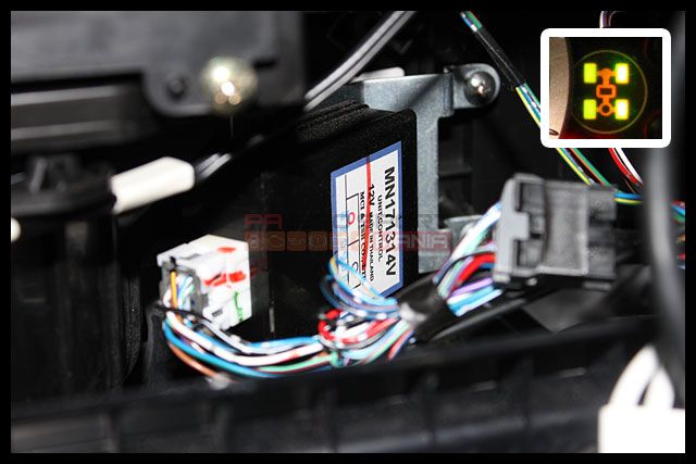

รูปมาแล้วครับ เป็นGTนะครับ

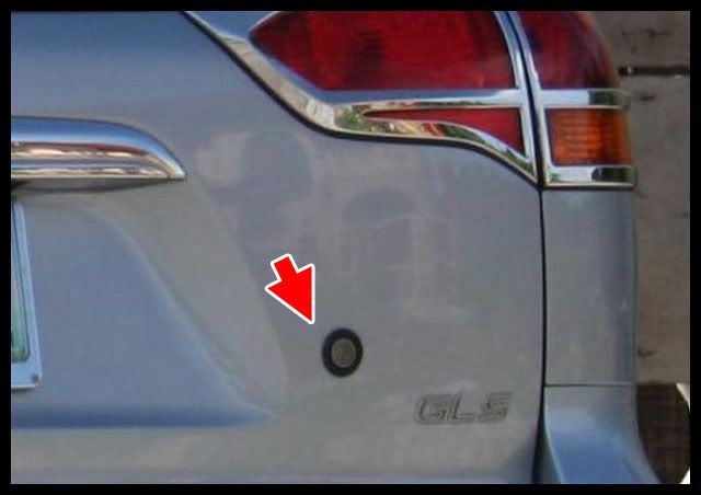

พอดีมีโอกาส เปิดฝาครอบของประตูหลัง ฝากพี่อ็อดช่วยดูอีก 2 จุด ครับ ว่ามันคือปลั๊กอะไร เพื่อเป็นความรู้ครับผม
รุ่น 2010 GT เหมือนพี่อ็อด จัดเต็มทุกออฟชั่น รวมทั้ง Auto PDS ครับ  :sd23: :sd23: :sd23:
ภาพจากหลังซ้ายครับ
ภาพจากหลังขวาครับ

อันนี้เป็นปลั๊ก สำหรับเชื่อมกล่อง ระบบไฟสถานะของตัวขับ 4 เรียกว่า 4WD Indicator ECU

« ตอบกลับ #12 เมื่อ: 21 พฤศจิกายน 2012, 15:59:39 »
ภาพจากหลังขวาครับ
ส่วนชุดนี้ รถพี่ดินไม่ใช่รุ่น GLS เลยปล่อยว่างไว้
เพราะเอาไว้ต่อกับสวิทช์ที่ไว้ใช้ไขกุญแจเปิดท้ายรถ ที่มีอยู่ในรุ่น GLS ครับ
เรียกว่า TAIL GATE LOCK KEY SWITCH
