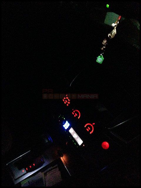

อื้ม... WORK!!! โว้ย.. สบายตาฉิหาย!!! (เพิ่งเคยใช้เป็นครั้งแรก)
รุ่นนี้มีไฟส่องคอนโซลด้วย แล้วผมก็ชอบแขวนเครื่องลางอะไรนิดหน่อยที่กระจกมองหลัง
ไฟมันส่องซะเด่นลงไปถึงเกียร์เลย ไม่ไหว สงสัยต้องหาอะไรมาปิดที่ไฟซะหน่อย
แต่ถ้าผมไม่ได้แขวนอะไรไว้นะ ไฟที่ส่องลงไปที่เกียร์ กำลังพอดีเลยครับ อย่างสวย
