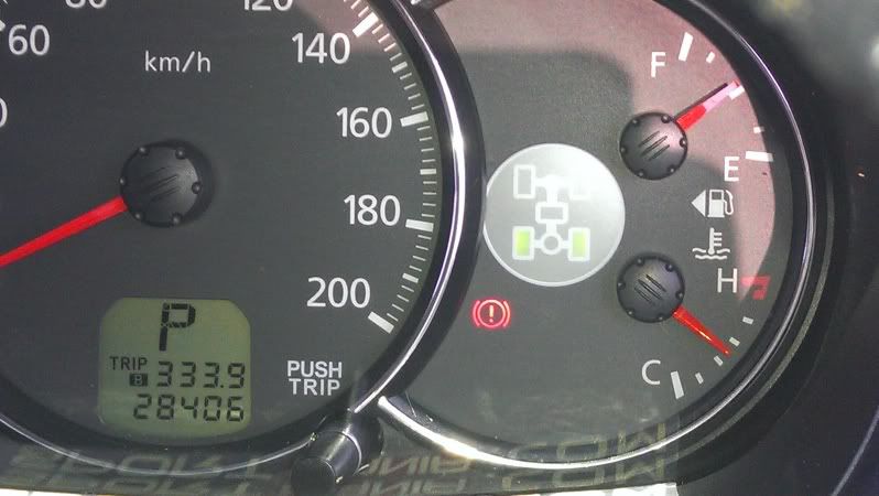

ดัน mode 9 คันเร่ง b
วิ่งจากรังสิต ไปเขาใหญ่ (โบนันซ่า) ค้าง 1 คืนแล้วขับกลับรังสิต
วิ่งด้วยความเร็วประมาณ 120-140 มุดไปมุดมา ตาม style ล้อเดิมๆครับ
