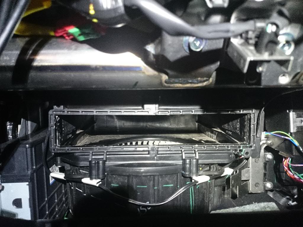

ได้รับของแล้วครับ แต่หาช่องใส่ไม่ได้ครับ
 :sd23: ได้รับของแล้วครับ  :sd23:
  หากไม่มีช่องต้องใช้คัตเตอร์เฉือนครับ มีวิธีในห้อง diy ครับพี่เหน่ง  :L2736:

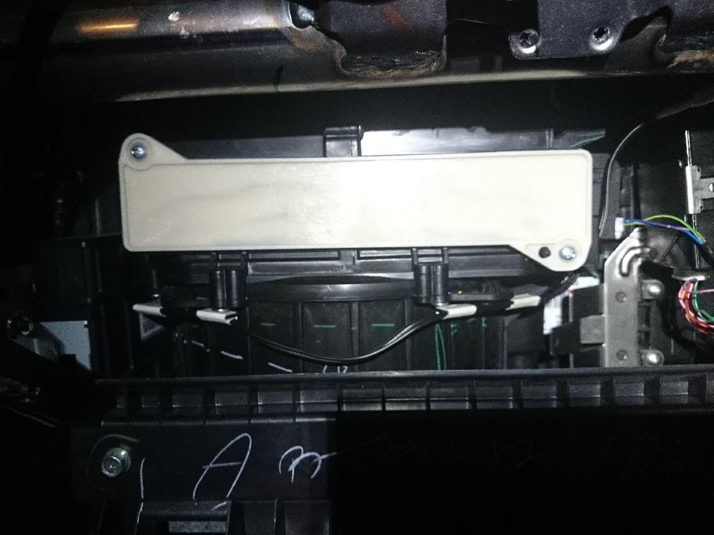

ปรากฏว่าตั้งแต่ซื้อมาไม่ได้ใส่เลย   ให้หาคัทเตอร์กรีดตามร่องเลยครับ(ให้ขาดออกจากกัน)ค่อยๆกรีดนะครับมันเป็นร่องอยู่แล้ว
หาคัทเตอร์ใบใหญ่หน่อยก็ดีครับมันแข็งแรงกว่าแบบเล็กครับ กรีดจนขาดแล้วจะได้ช่องสี่เหลี่ยว จัดการใส่ใส้กรองเข้าไปที่ฝาปิด
มันจะมีรูน๊อต 2 ตัว ให้หาน๊อตเกลียวปล่อยเบอร์8ยาวประมาณครึ่งนิ้วใขยึดให้แน่น (ตรงฝามันจะมีมาร์คเป็นรูอยู่เสียบเข้าไปจะมีเดือยรับกันพอดีครับ)
ขอบคุณสำหรับคำแนะนำครับ ทำได้แล้วครับ

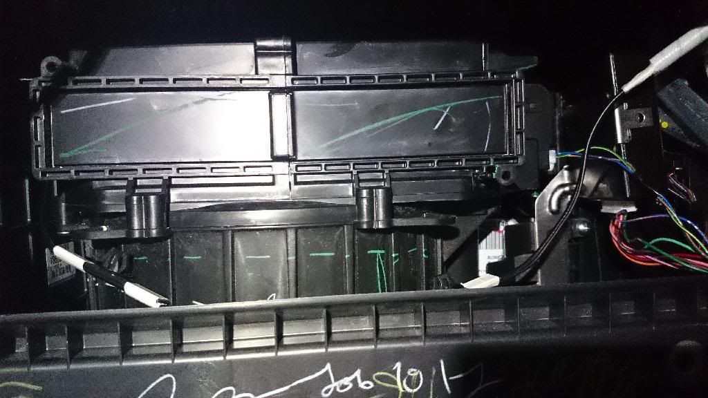

พี่ทศ ผมทำถืงขั้นถอดเกะออกมาแล้วถอดน๊อตสองตัวตาม diy   ของพี่นะ แต่ถอดออกมาตรงๆไม่ได้ครับ หรือต้องถอดกี่ตัวตรงไหนครับ
น๊อตมี 5 ตัวครับ ซ้าย บน1ล่าง1 ขวา บน1ล่าง1 กลางอีก1 มีพุก อีก1ตัวครับ
ตามนี้ครับ
