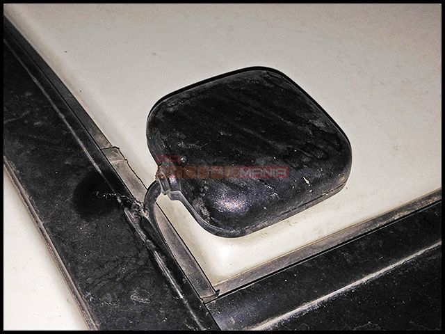

              หลังจากได้ตัวกระจายสัญญาณ GPS  มา ก็นั่ง งง มันอยู่ว่าจะติดอย่างไรหว่าต้องต่อตรงไหน พอดีเหลือบไปเห็นในรถว่ามี่ adater ตัวต่อ USB เหลืออยู่ช่อง 1 จึงจัดการติดตั้งซะ (ผมซื้อตัวต่อจากที่จุดบุหรี่ 4 ใน 1 ) หลังจากนั้นก็ต่อเทสวิ่งกันเลยครับ ผมใช้ติดบริเวณหลังคาท้ายรถ เหมือนของพี่ตู่ แล้วลากสายมาเข้าหน้าต่างคนขับ (อนาคตต้องหาวิธีที่เก็บสายให้ดีกว่านี้ รอลอกการบ้านจากพวกพี่ๆอยู่ครับ ) เริ่มเทสกันเลยครับ หลังจากติด ปรากฎว่า สัญญาณแรงมาก จับสัญญาณดาวเทียมได้ทุกตัวแถมแรงอีกตากหาก หลังจากเมื่อก่อน มีแค่ 4 แท่ง  ทดลองวิ่งใต้ทางด่วนโทลเวย์ รังสิต -ดินแดง รับสัญญาณได้ตลอดเส้นทางสัญญาณไม่มีหลุด ครับ ประทับใจสุดๆ ขอบคุณพี่ๆที่แนะนำครับ
             ข้อสังเกตุ ผมกังวลว่าเวลาฝนตกมันจะกันน้ำไหม กลัวน้ำซึมเข้าตัวรับสัญาณภายนอก และตากแดดนานๆ มันจะเสียไหม รถผมจอดกลางแดดตลอดวันเลยครับ หากพี่ๆมีคำแนะนำบอกด้วยนะคร๊าบ ขอบคุณครับ ขอโทษที่ไม่ได้ลงรูปครับ ขอบคุณครับ  :sd10:

ตัวเสาอากาศภายนอกเขาออกแบบมาใช้ภายนอกอยู่แล้วครับ อย่ากังวลเลย แต่มันจะอยู่กับเรานานมัยถ้าตากแดนนานๆนี่ผมยังไม่มีข้อมูลว่ามันพังก่อนวัยอันควร
เดี๋ยวหาข้อมูลมาอัพเดทให้ครับ
ปล.ห้ามต่อไฟ 12 โวลท์ตรงปล็ก USB นะครับ ต้องต่อผ่านตัวแปลงไฟชุดที่ติดไปนะครับ มันใช้ไฟ  5 โวลท์นะครับ (เผื่อลืม)

ตัวเสาภายนอกน่าจะทนเอาการอยู่นะครับ
อย่างตัวของผมก็แปะบนหลังคารถ ผ่านร้อน หนาว แดดมา 4 ปีแล้ว ยังรับสัญญาณได้ดีอยู่ครับ  :)

หาข้อมูลมาให้แล้ว  ตัวเสาอากาศมันไม่ได้มีวงจรอีเลคทรอนิคส์แต่อย่างไร(ไม่เหมือน LNB ของดาวเทียว)มันก็คือเสาอากาศแบบ FM ทัวไป เพียงแต่ว่ามันใช้ในย่านความถี่สูงก็เลยแลมด้ามันสั้นนิดเดียว ที่นี้แล้วแต่ใครจออกแบบมาให้เป็นรูปแบบใด เท่าที่นิยมก็จะเป็นรูปแบบที่เห็นกันอยู่ครับ
-เมื่อแกะฝาออกมาดูจะเป็นแบบนี้ครับ
จากรูป
จะมีแผ่นปริ้นวางซ้อนกัน 2 ชิ้น ขนาดตามความเหมาะสมกับความถี่
แผ่นบนคือสายอากาศ  // แผ่นล่างคือกราวด์แพน  วางอยู่ระห่างที่เหมาะสม ส่วนตัวบอร์ดี้ดำๆด้านนอกเอาไว้กันฝุ่น/แดด/ฝน หากแตกหรือรัวก็หาวัสดุหลาสติกอื่นๆมาห่อ
หุมแทนของเดิมได้ตามใจชอบได้เลย
