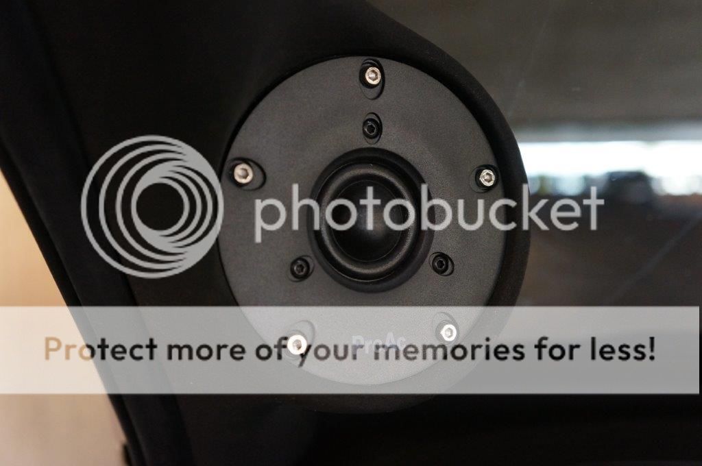

ที่ชอบมากก็ชิ้นนี้แหละครับ  ให้พี่โก้ช่วยจัดการให้ถูกใจจริงๆ
ลำโพงเสียงแหลม ซ้ายและขวา
ลำโพงเสียงกลางประตูหน้า ซ้ายและขวา
หน้ากากติดรถไปของเก่ามาพ่นสีใหม่ (เพราะผมต้องการโปร่งโล่ง)
