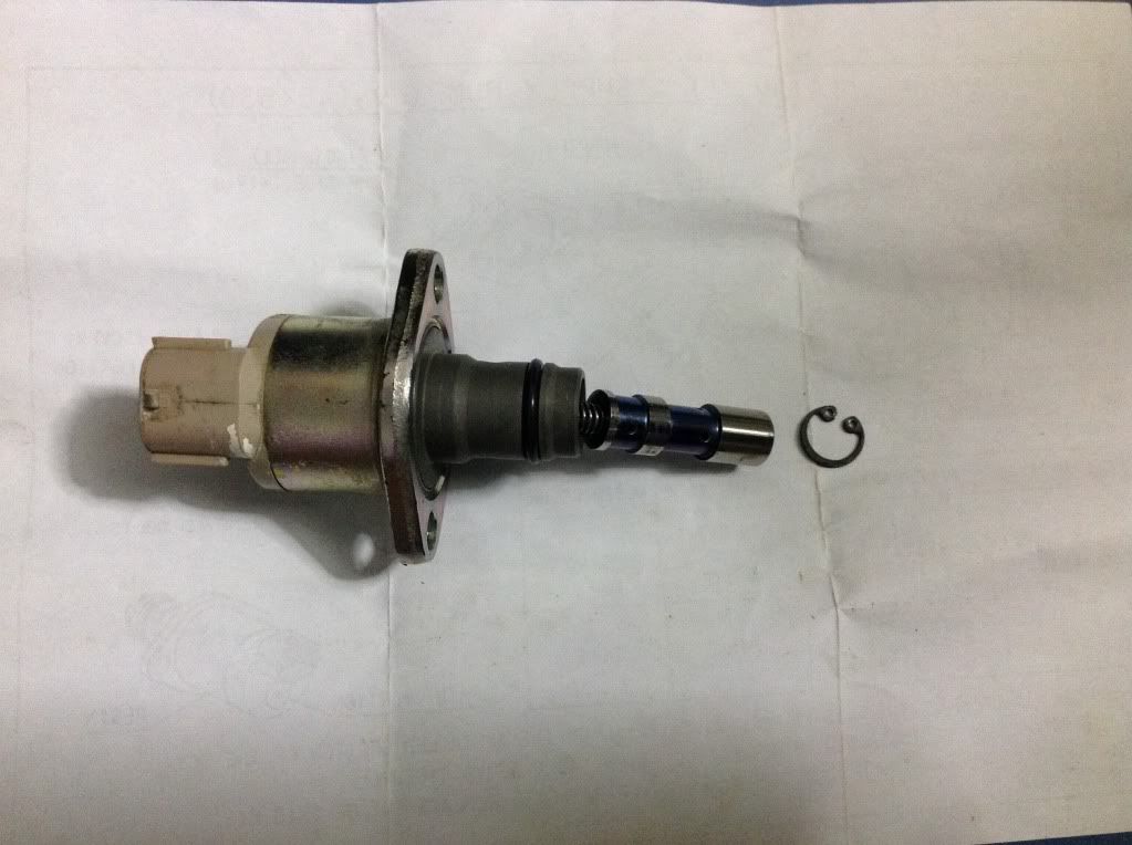

สอบถามหน่อยครับ  พอดีรื้อมาทำความสะอาด ครั้งแรกแต่ดันลืมถ่ายรูปไว้ ว่าข้างไหนเข้าก่อน ครับ
ออฟไลน์ หนึ่ง @ห้วยขวาง
  • กระทู้: 23
Re: SCV วาวล์ เสียหรือใส่ผิดด้าน
« ตอบกลับ #1 เมื่อ: 25 ตุลาคม 2013, 17:53:56 »
กับไอ้ตัวนี่
และมันจะวิ่งขึ้นลง+ขยับได้ด้วยใช่ไหมครับ
ไอ้ตัวที่ผมวงไว้นี่หล่ะครับ มันหันไปทางไหน
อาการตอนนี้ ใส่กลับเข้าไปแต่เหมือนมันค้างๆ คือฝืนนิดๆ ใส่ไปแล้วยังไม่ต้องล็อคกิ๊ปก็แน่ จับคว่ำก็ไม่ไหลออกมา //  ไม่เหมือนตอนถอด แกะกิ๊ปล๊อคก็ออกมาอย่างง่ายดาย
ส่วนเวลาสตาร์ทเครื่องดัง ไฟเครื่องโชว์ เร่งได้ไม่ถึง 2 พันรอบ อ้อใส่เสร็จ ไล่ปั้มน้ำมันแล้วโดยวิธีกดๆๆจนแน่นค่อยสตาร์ท  ก่อนหน้านี้อาการปรกติดีครับ

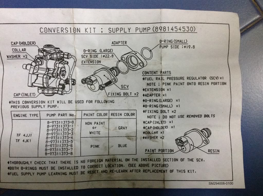

 :L4365: เห็นยังไม่มีพี่ๆ ท่านใดมาตอบ(น่าจะเตรียมตัวไปงานปีวันเสาร์พรุ่งนี้) ผมเองก็ยังไม่เคยถอดเหมือนกัน
เลยช่วยหาข้อมูล รุ่นใกล้เคียงให้ดูเป็นแนวทางอ่ะคับ
เครดิต http://www.thaitritonclub.com/forum/showthread.php?t=22495

ผมว่าน่าจะใส่ผิดนะครับ
บังเอิญผมมี SCV Valve ของเชพวี่  โคโลราโดอยู่
ถอดออกมาตามรูปครับ(เคยเคลมจากศูนย์)
แต่เอ…ทำไมมันเหมือนของปาเจเลยเหรอครับ

« ตอบกลับ #6 เมื่อ: 26 ตุลาคม 2013, 01:31:27 »
พอดีไปค้นในกล้องเจอภาพแล้วครับ ภาพนี้ถูกต้องแน่นอน ครับ
ต้องใส่ตามนี้นะครับ   สำหรับท่านที่ยังไม่เคยถอด แล้วไม่รู้ว่ามันอยู่ตรงไหน ผมเอารูปให้ดูนะครับ
แล้วถ้าใครถอดมาแล้วไฟเครื่องโชว์( หมายถึงทำความสะอาดมันแล้ว ) ยังไม่ต้องตกใจ ให้ถอดขั้วลบแบต แล้วดึงกุญแจออก / ดึงกุญแจออก แล้วถอดขั้วลบแบตครับ  ไฟก็จะหาย ถ้ามันไม่เป็นอะไรนะครับ
แล้วอีกอย่าง ถ้าใส่เสร็จแล้ว ( ประกอบกลับที่เดิม มันจะต้องให้ตัวได้นิดหน่อยนะครับ คือกดแล้วมันจะเด้งๆนะครับ ผมเอารูปตอนยังไม่ได้ทำความสะอาดมาให้ดูครับ รถผม 72xxx โล
อันนี้ทำความสะอาดแล้วด้วย วีนอล
« แก้ไขครั้งสุดท้าย: 26 ตุลาคม 2013, 01:39:11 โดย หนึ่ง @ห้วยขวาง »
แสดงว่าที่ศูนย์คืนอะไหล่มาให้ใส่ไว้ผิดครับเพราะผมก็ลองใช้คีมถ่างแหวนถอดออกมาตามรูป
ตามที่พี่หนึ่งบอกเรื่องไฟเอ็นจิ้นโชว์ เวลาที่เราไปทำอะไรกับรถถ้าอุปกรณ์ชิ้นนั้นๆมีระบบไฟมาเกี่ยวข้อง
ส่วนใหญ่ต้องถอดขั้วแบตเตอรี่เสมอครับ
